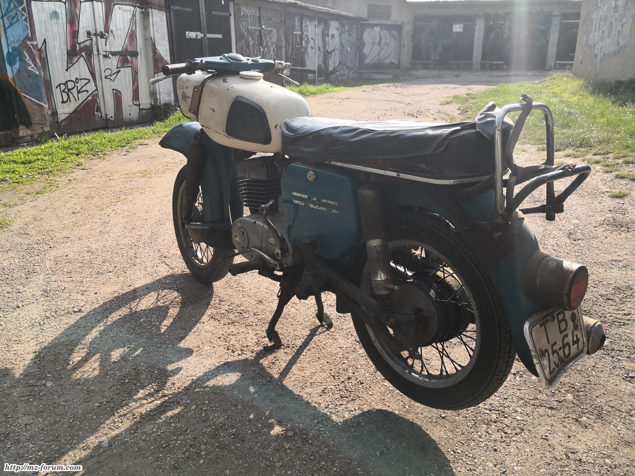

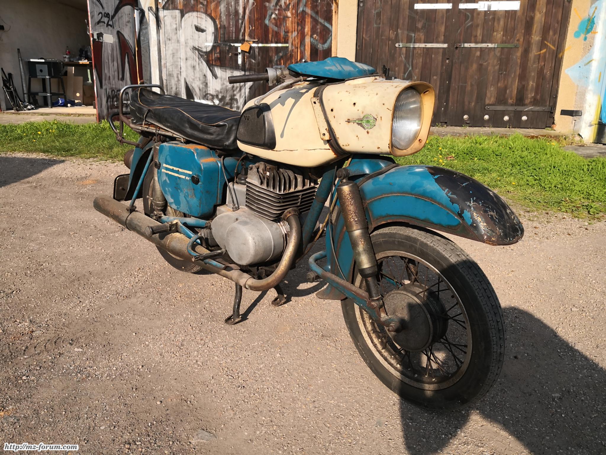

Hallo Zusammen,
nachdem ich nun meine kleine Emma wieder zuverlässig auf die straße gebracht habe, kann ich mich nun endlich meinen nächsten Projekt widmen: einem ES-Gesapnn.
Das Möpp:
32890 32891 32892 32893 32894
Die Lackierung möchte ich so erhalten. Bis auf das Schwarze Dreieck (welches eh schon von allein abblättert) auf dem vorderen Kotflügel ist der Lack scheinbar gut in schuss. nur die Löcher in der Lampenmaske stören mich...
Weil "einfach" jeder kann, habe ich eine 68er ES /2 aus einer Scheune gefischt. Die Basis ist grundsolide. Der Motor hat gedreht, die Zündung gibt funken von sich. Nur der Tank und die Hinterradbremse brauchten etwas Zuwendung.
Die Bremse war einfach: Ausbauen, auseinanderprügeln, reinigen, fetten, komplettieren und fertsch. Den Tank habe ich mit Zitronensäure ziemlich gut behandeln können. Nach nur 3 Durchlüfen war der Tank brauchbar und das Bad ruiniert :oops: :mrgreen:
Durch einen glücklichen Zufall habe ich noch einen regenerierten Vergaser bekommen. Den zugehörigen habe ich versucht zu reinigen, allerdings hat das Zink nicht so gut auf die Zitronensäure reagiert. Dafür konte ich erstaunlich gute Ergebnisse bei den Messingteilen mittels Backofenreiniger und Zeit erzielen. Wieder was gelernt...
Nachdem die Wogen daheim geglättet waren, habe ich einfach mal etwas Sprit in den montierten Tank gekipt und aus klein Emma die Batterie transplantiert. Nach gefühlt 100x treten hat sie immerhin mal gehustet und nach 50m schieben ist sie dann doch erwacht. :jump:
