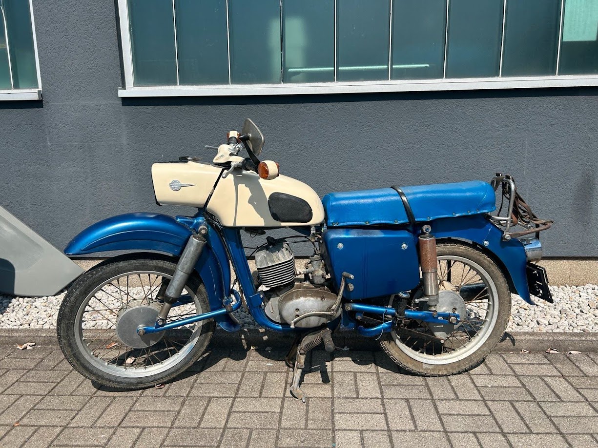

Hallo MZ Freunde,
ich bin nicht nur neu im Forum, sondern auch neu unter den MZ Besitzern.
Auf der Suche nach einer Simson S50 / 51 / KR51 bin ich auf eine MZ ES125/1 gestoßen.
Modell: MZ ES 125-1, Baujahr 1972, 5600km lt.Tacho - Festpreis 350Euro, bei einem Autohaus mit Rechnung.
Stand 8 Wochen bei Kleinanzeigen drin, wollte niemand haben. Hab zwar wenig Ahnung, fand dies aber mehr als fair.
Reimport ist deutlich zu erkennen. Plakette dran (übermalt mit dem Blau), Papiere leider nicht.
Fahndungsfrei, war nie in der BRD zugelassen. DDR lässt sich nicht mehr nachvollziehen.
Zuhause angekommen hab ich gleich mal probiert: die Batterie meiner Schwalbe misshandelt, Zylinderkopf gedreht, Kontakte Zündspule gereinigt.
Vergaser gereinigt, Schlauch mit Trichter, Ernüchterung das nichts geht, grobe Grundeinstellung der Zündung / Vergaser, läuft (einigermaßen), kleine Runde übern Hof.
Mal schauen was ich damit mache. Bin mir immer noch unsicher ob ich was übersehen habe.
Wenn man es richtig macht wird es viel Arbeit werden.
Anbei 3 Bilder, das letzte ist nach der Proberunde entstanden.
Was sagen sagt Ihr dazu?

ich denke das du für 350 euro nix verkehrt gemacht hast
sei dir aber im klaren, das da noch viele viele euronen reinfließen damit du spaß dran hast.
wegen der fehlenden papiere würde ich mich nach einem anderen rahmen mit papieren umschauen.
der bürokratische aufwand ist doch erheblich
ansonsten viel spaß damit
achso und willkommen bei den ganzen bekloppten hier :D

Die Maschine sieht auf den Fotos doch ganz manierlich aus! Da lohnt eine Restauration allemal, trotz fehlender Papiere.
Den Vorschlag von Popeye halte ich für maßlos übertrieben: Besorgung eines neuen Rahmens. Da weißt Du nicht, was Du bekommst, ganz abgesehen, wie die Lackierung aussieht.
Ich habe vor längerer Zeit die Prozedur der Briefbeschaffung durchgemacht: Du legst die Rechnung, besser den Kaufvertrag des Autohauses vor, und wenn Du eine kulante Zulassungsstelle hast, akzeptieren die das. In meinem Falle hat es jedenfalls geklappt.
Ein paar Euro kostet sowas, aber das ist die Maschine allemal wert.
Diese Maßnahme würde ich auf jeden Fall als Erstes vornehmen, bevor Du eine Menge Geld investierst.

Es ist schon mal ein schönes, erhaltungswürdiges Motorrad.
Viel Spaß damit

Die ersten Startversuche waren nich so toll. Bei unbekanntem Alter der Wellendichtringe sollte als erstes eine Überholung des Motors anstehen. Der Hobel mag zwar jetzt mehr oder weniger gut laufen, aber Freude haste nur kurz daran. Die Ringe werden mit der Zeit steinhart und zerstören die Kurbelwelle.

Zum laufen bringen, kurze Probefahrt als Funktionstest des Motors finde ich garnicht so verkehrt. Der "Steinharte" Simmerring sägt die Kurbelwelle schon nicht durch
