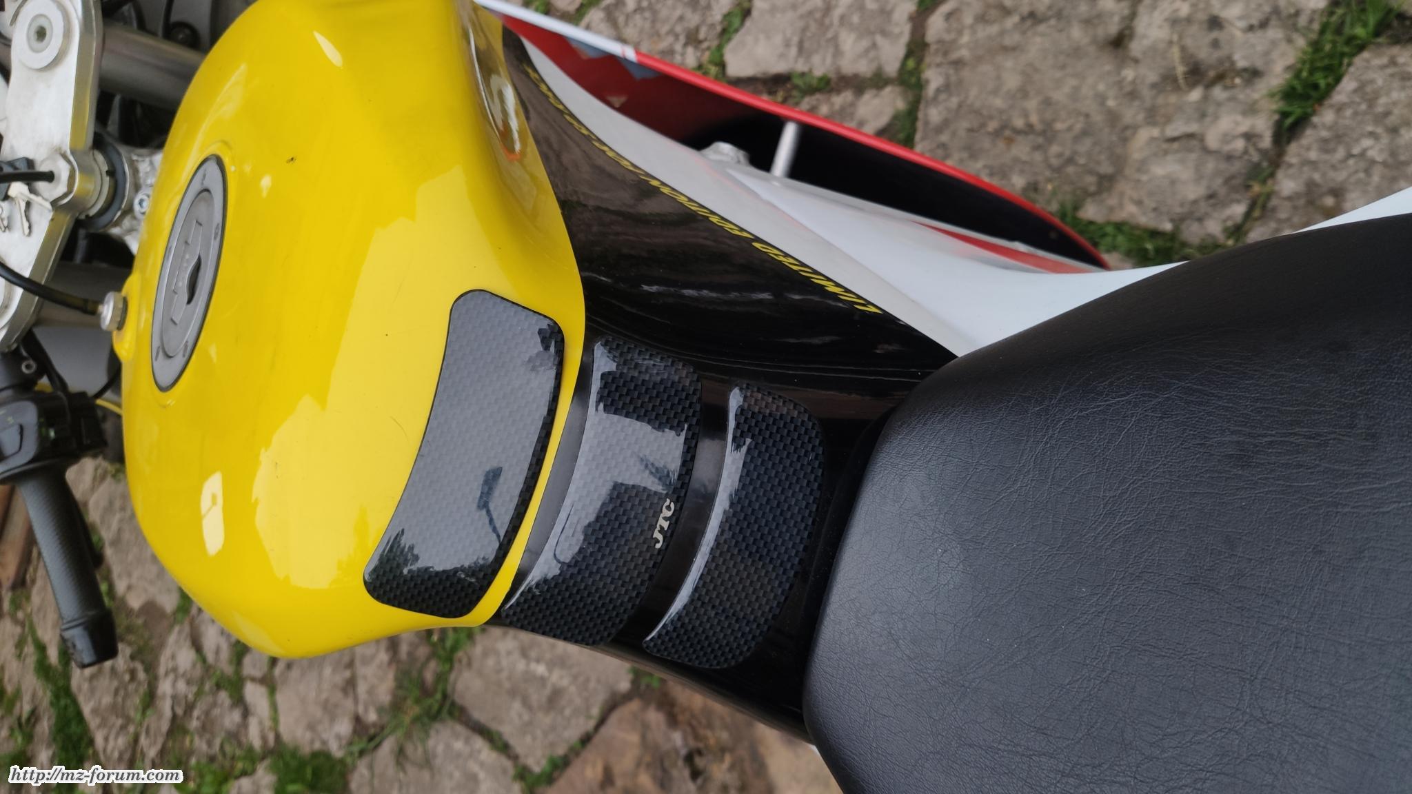

Die Befestigungsschraube am Fahrersitz sieht ein wenig, nun ja, "fies" fürs Gesäß aus.

Die Schraube im Sitz ist nicht so schlimm. Den Sitz muss man durch diese Schraube lösen und demontieren, um den Tank hoch zu klappen. Unter dem Tank bekommt man tatsächlich durch Lösen von 2-3 Schrauben den Vergaser heraus. Auch Batterie und Kühlwasser sind da zugänglich. Also kurz gesagt da ich dort ein wenig gearbeitet habe ist die schraube nur 3-4 Gänge rein geschraubt. Im Endzustand verschwindet sie vollständig in einer Kuhle im Polster.

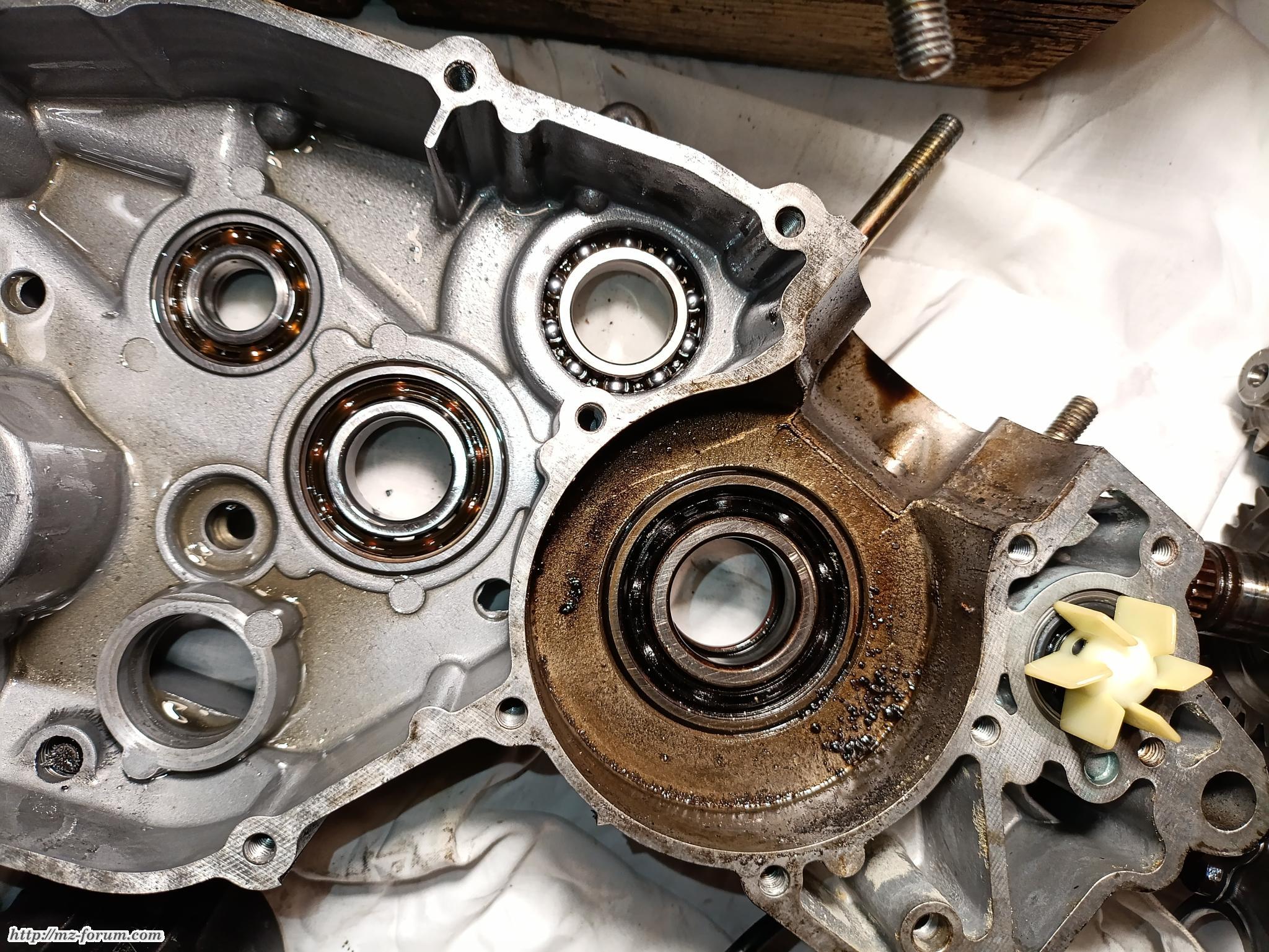

Beitragvon EinzylinderSchwinge » 8. Mai 2023 20:24
in den vergangenen Tagen habe ich die Ölleitung getauscht und den Tank mit neuem öl befüllt. Ein Ventil an der Ölpumpe könnte ich aber bisher nicht so gut erkennen, also habe ich es erstmal dabei belassen ein paar Liter Gemisch zu tanken, nachdem ich den Benzinhahn repariert habe. Dann habe ich die Kette gespannt, eure Hinweise haben super funktioniert und in dem mittlerweile vom Vorbesitzer doch noch gefundenen Handbuch stand es dann genauso auch drin. Dort stand auch wenn sich Luft in der Ölleitung zum Vergaser befindet soll man einfach 2% iges Gemisch tanken und den Motor somit laufen lassen. Dann kommt ja automatisch wieder öl in die Leitung.

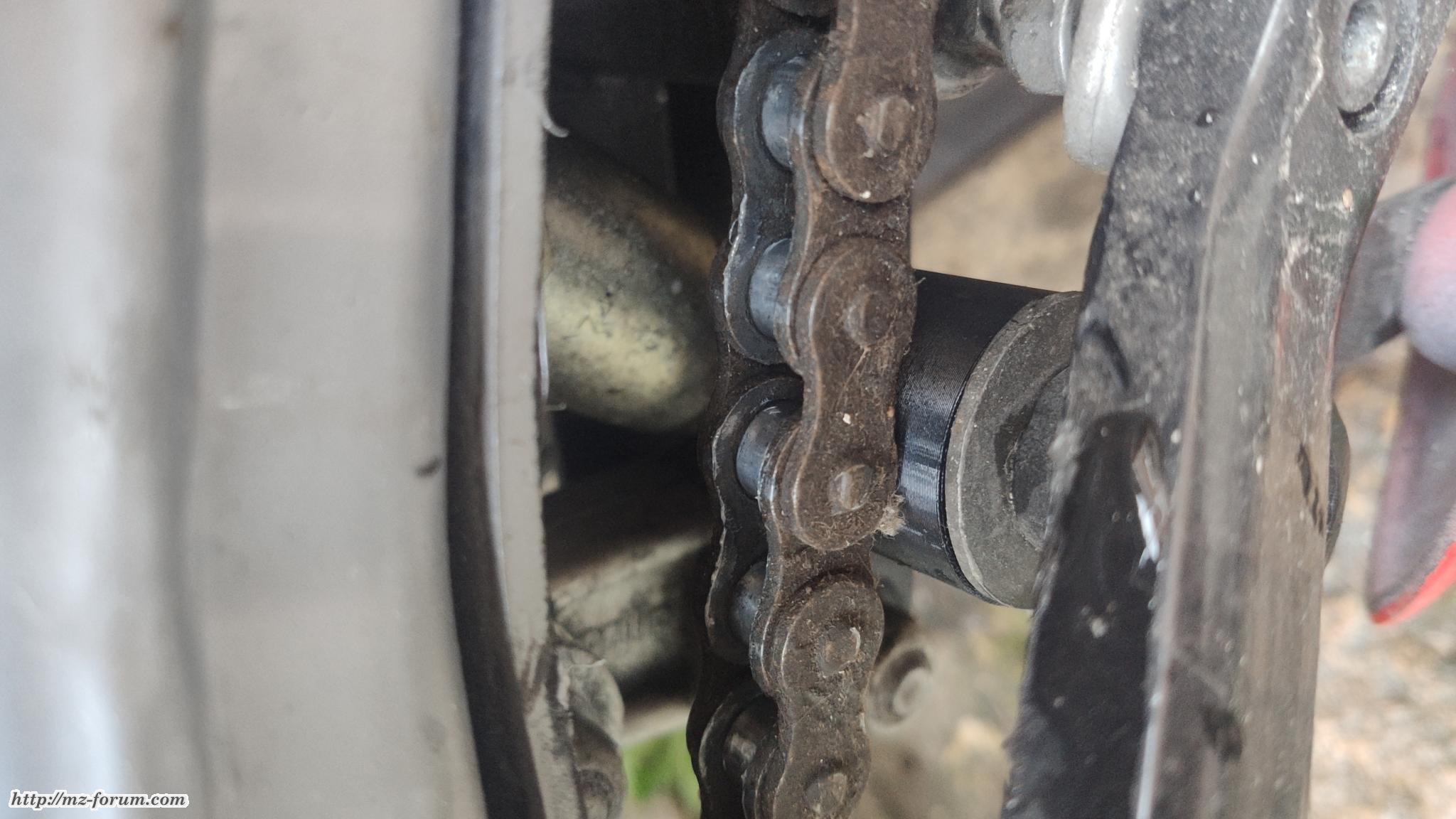

Beim Kette spannen ist mir allerdings aufgefallen dass die Gummirolle über die die Kette in bestimmten Federpositionen läuft zerbröselt ist. Leider gibt es sie nicht als Ersatz, aber ich drucke sie mir aktuell aus tpu nach mir der shorehärte 95a. Das sollte in etwa wie eine Skateboardrolle sein. Ist das zu hart habe ich auch noch 80a da und kann das Teil erneut anfertigen.
Zu guter Letzt habe ich den Motor auch versucht zu starten. Getriebeöl war ausreichend vorhanden, die Kupplung trennte sogar noch. Und sie lief. Allerdings nur sehr kurz und dann drehte der Anlasser zwar, aber sie wollte nicht erneut starten.
Ich vermute eine Defekte Batterie (mein eingebautes austauschteil scheint leider auch das zeitliche gesegnet zu haben)
Auslandsteuerung reinigen habe ich bisher garnicht bedacht, werde ich vor dem nächsten Versuch mit neuer Batterie aber machen. Und dann gucke ich auch nochmal genauer in die ölpumpe rein.
Und natürlich mache ich auch erstmal neues getriebeöl rein. Ich schäme mich jetzt schon fast dafür so ungeduldig zu sein und schon probiert zu haben.
Beim Motor handelt es sich um Rotax 123, aber in einer etwas anderen Ausbaustufe als bei der rs später, könnte ich herausfinden.
Schöne grüße und bald kommen auch wieder ein paar Bilder, Ruben

Danach ging es an den Kettenschleifer:
33914
Der nachgedruckte Schleifer neben seinem zerbröselten Vorgänger.
33913
Und jetzt neu eingebaut :gut:
33909
Irgendwie muss ich jetzt aber noch diese Aufkleber entfernen. Einfach abziehen ging nicht. Kennt jemand eine Methode das möglichst Lackschonend wieder runter zu bekommen?
Schöne Grüße, Ruben

Beitragvon MZ ETZ 150 neu » 12. Mai 2023 18:05
Angeblich soll es mit WD40 funktionieren und auch die Kleberückstände einfachst beseitigen lassen

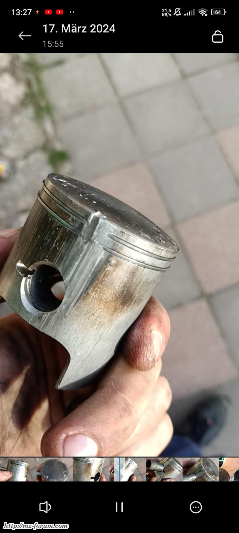

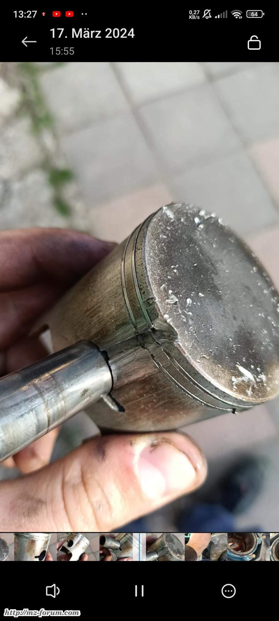

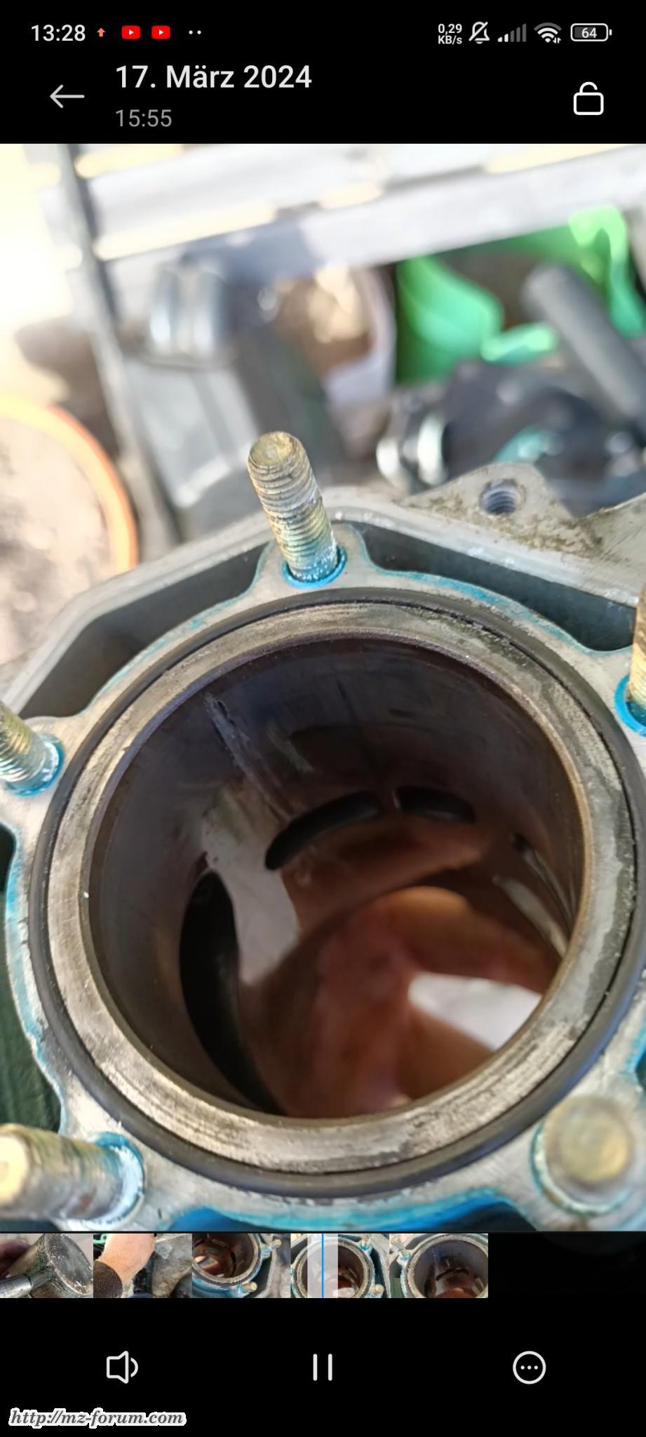

Beitragvon EinzylinderSchwinge » 12. April 2024 13:36
ich melde mich mal wieder. Das Problem war im Herbst eine sterbende SEM CDI. Ersatz habe ich da bei HPI aus Belgien (glaube ich) bekommen. So lief sie dann auch gut mit Italkit Membranblock und neuem Luftfilter super.
Bis sich das untere Pleuellager auflöste und dabei leider auch die Beschichtung vom Zylinder Zerstörte.
Aber zur Motorradmesse nach Erfurt im März bin ich zum Glück noch unversehrt hin und zurück gekommen. Und das hat Spaß gemacht! So eine Rakete. Und Aufmerksamkeit gabs fast so viel wie aufm SR2 :roll:
Den Motor habe ich schon auseinander genommen und dabei habe ich gesehen, dass vermutlich durch die Standzeit irgendwelche ölkrümel oder so da drin waren die bestimmt das Lager dann zerstört haben.
34259342583425734255
Auf den Bildern sieht man das Problem. Der Motor wird jetzt demnächst wieder zusammen gebaut. Manche Teile waren allerdings eher schwer zu beschaffen.
Außerdem habe ich herausgefunden, dass es Tatsächlich "nur" ein 25ps Modell ist :cry: im Baujahr 1992 wurden die scheinbar alle nur mit 25ps zugelassen. Und die Zylindernummer bestätigt das auch.
Da ich noch den alten 123er habe ohne "Stützkanal" am Membranblock, konnte ich die angebotenen Nachbauzylinder nicht nehmen, habe aber einen neu beschichteten mit Wössner Kolben bekommen.
der zylinder ist außerdem aus der tatsächlichen 30ps version vom Vorjahr.
Dann muss ich aber noch die Passenden Vergaserteile zur anderen Abstimmung bestellen. Die gibt es aber zum Glück.

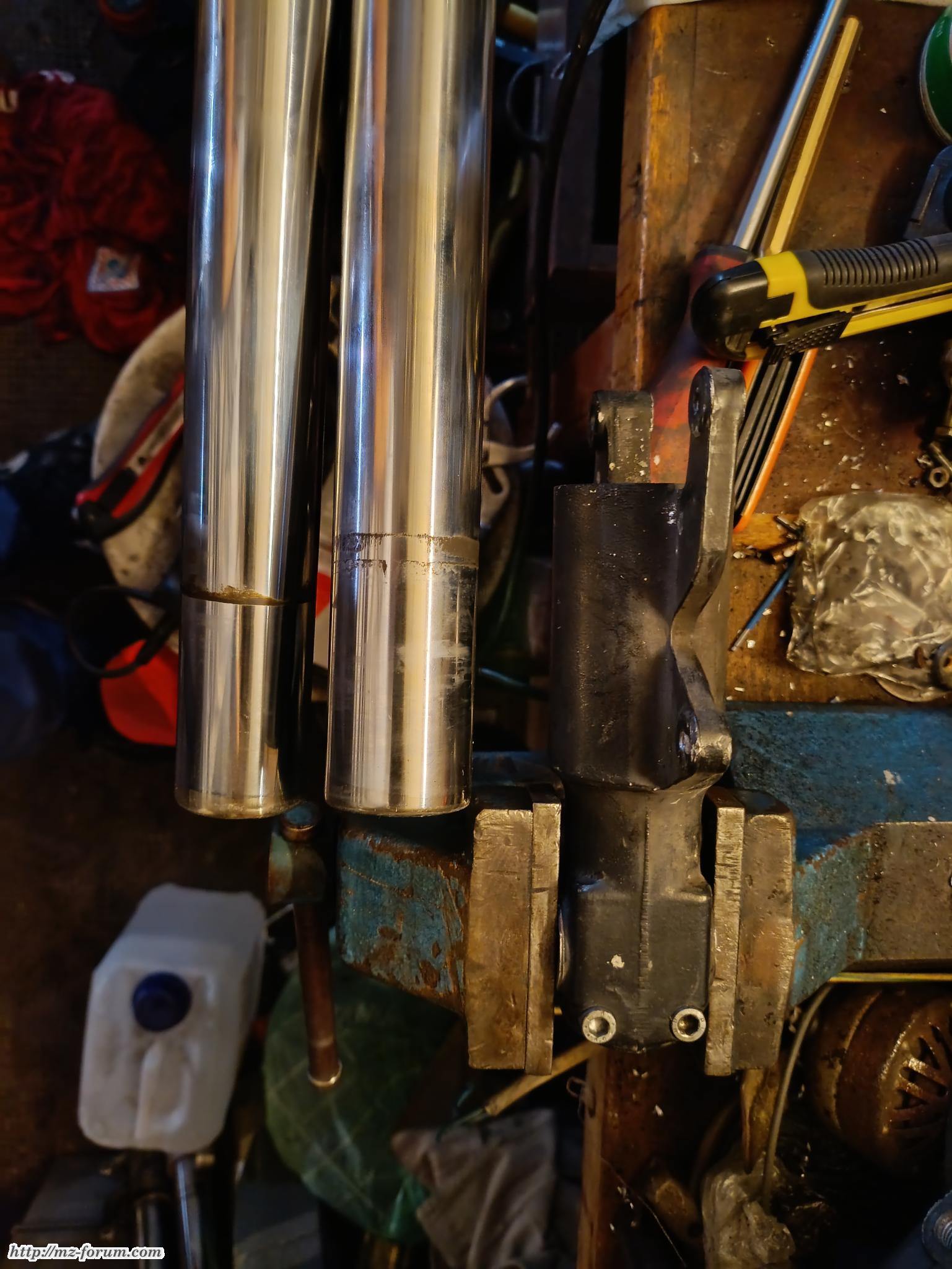

Beitragvon EinzylinderSchwinge » 28. August 2024 13:35
Mal wieder etwas aus der Apriia-Bastelecke.
Der Regenerierte Motor mit neuer KW, Wössner Kolben und frisch beschichtetem Zylinder hat die ersten 500km gut überstanden, klingt super und macht Spaß.
Mittlerweile habe ich auch noch eine zweite SportPro, allerdings schwarz überlackiert und auf 15PS gedrosselt, obwohl es für die scheinbar nie einen Drosselsatz gab. Die muss allerdings noch ein bisschen warten , da ich jetzt erstmal an meiner ersten Aprilia die Gabel überholen muss.
Und dort treten auch schonwieder die Probleme auf. EIn holm ist gedämpft und der andere gefedert. Leider kann man weder die Dämpfereinheit noch die Feder demontieren, da sie verpresst sind. Bei meiner Gabel allerdings ist ein Stück der Kolbenstange vom Dämpfer abgerissen und der ist somit funktionslos.
Ersatz gibt es so gut wie nicht zu bekommen, da die gabel nur in der 125er Futura/SP und den ersten 2 Jahren RS 125 verbaut wurde und allgemein scheinbar häfig nicht allzu lange durchgehalten hat.
Die einzige Lösung um jetzt voran zu kommen war, einen Gabelholm der späteren RSen zu nehmen. Der ist fast identisch aufgebaut, allerdings Außer das Gleitrohr schwarz, während meine gabel komplett silbern ist.
Außerdem ist besagte Stange vom Dämpfer obenraus etwas Länger und muss gekürzt werden.
Ansich ist das alles leicht zu machen, aber ich wollte unbedingt den Gabelfuß in silber und mit passendem Produktionsjahr verwenden. Daher musste ich den demontieren und das war nicht ganz so leicht. Am Ende war es eine Inbusschraube von unten die gelöste werden muss und ganz viel hitze. Der fuß ist nämlich nicht auf das Gleitrohr geschraubt, sondern gepresst und mit der Inbusschraube gesichert. Soweit ist das ganze jetzt außeinander. Ich hoffe mal ich bekomme es dann auch irgendwie wieder zusammen.
34431
34432
34434

Beitragvon Heinz » 28. August 2024 22:45
Bei den ersten Aprilia RS 250 sind die Füße zusätzlich eingeklebt. Beim Einbau kann z.B. Loctite 638 verwendet werden.

Beitragvon EinzylinderSchwinge » 29. August 2024 00:03
Klebereste habe ich auch gefunden. Allerdings wusste ich nicht welcher Kleber dafür gut gehen könnte. 2K Harz kam mir da irgendwie nicht so passend vor.
Ist loctite 638 sowas wie normale Schraubensicherung? Denn ich habe hochfeste Schraubensicherung mit rein gemacht. Irgendwie fand ich sahen die Krümel die drin waren so aus wie Schraubensicherung.
Heute habe ich die Gabel auch wieder zusammen gebaut und eingebaut. Sie funktioniert jedenfalls erstmal wie gewünscht mit der Dämpfereinheit der RS.

Beitragvon hiha » 30. August 2024 08:46
Schraubensicherung kann auch gehen, ist aber meist nicht ganz so gut wie die Lagerkleber 638/648/603
