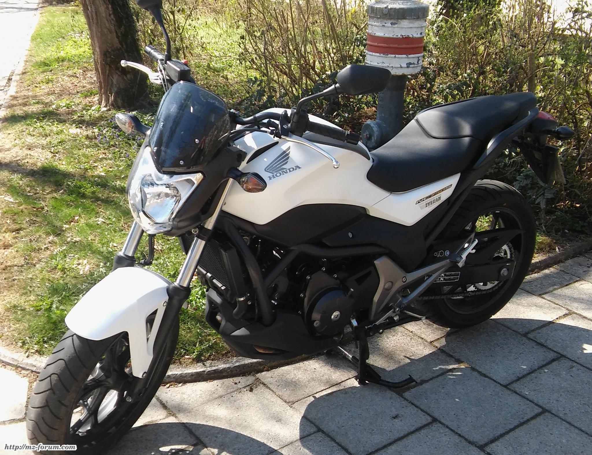

Beitragvon tommyundco » 31. März 2017 12:15
Mahlzeit,
so hier passt mein Moped jetzt auch rein.
Nachdem meine MZ beim Schwager in guten Händen ist und auf heimatlichen Pfaden unterwegs ist, habe ich auch wieder eine Japanerin im Schuppen.
Ich hatte vor ca. 15 Jahren schon eine Seven Fifty, die ich aber damals nicht mehr unterhalten konnte und verkauft habe. Bin dann über die HuFu TS wieder zum Motorradfahren und mit Umweg über eine Hyosung wieder zur Honda gekommen.
Ich sehe mich nicht als MZ- Verräter - mir gefallen diese Maschinen noch immer aber die HuFu hat deutlich mehr Streicheleinheiten benötigt, als ich zu leisten bereit war. Die hinterlassenen Öltropfen haben mir auch nicht gefallen (wobei sie jetzt nicht mehr unter sich macht - entweder ist das Öl alle, oder Schwagerchen hats in den Griff bekommen :mrgreen: )
28474

einmal Honda ..immer Honda :mrgreen:
