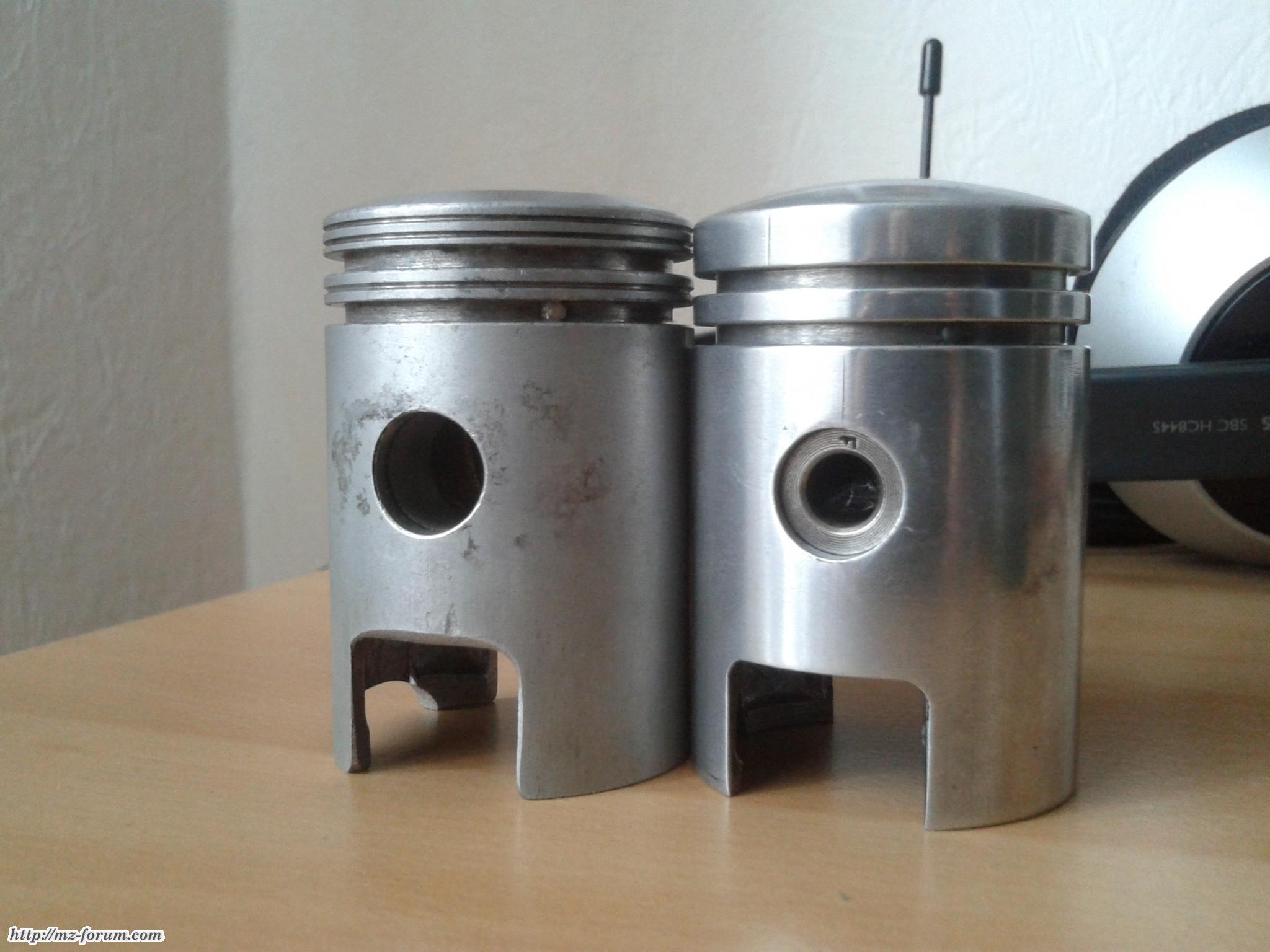

Re: Simson Fred
Beitragvon robin » 22. Januar 2016 22:10
@ Kalinin
Was ist denn an dem Kolben besonders?
Buchtnummer 131673786808 wäre einer zu sehen.

Re: Simson Fred
Beitragvon kalinin » 23. Januar 2016 11:05
Ich werde mal ein Foto machen, denn der bei mir verbaute Kolben sah anders aus als alle anderen die ich kenne.
Der Kolbenboden ist nicht gewölbt sondern platt und über der ersten Ringnut und zwischen beiden Ringnuten sind noch zusätzliche, kleinere Nuten.
Es handelt sich aber um einen Megu.

Re: Simson Fred
Beitragvon der janne » 23. Januar 2016 11:15
Druckfangrillen...gab es Original...auch an den ganz frühen ES125/150...

Re: Simson Fred
Beitragvon kalinin » 23. Januar 2016 12:39
@ Janne: weißt du, bis wann die Kolben so produziert wurden?
So, hier mal ein Bild von besagtem Kolben (links) neben einem, ich sag mal gängigem (ebenfalls original Megu):
26313
