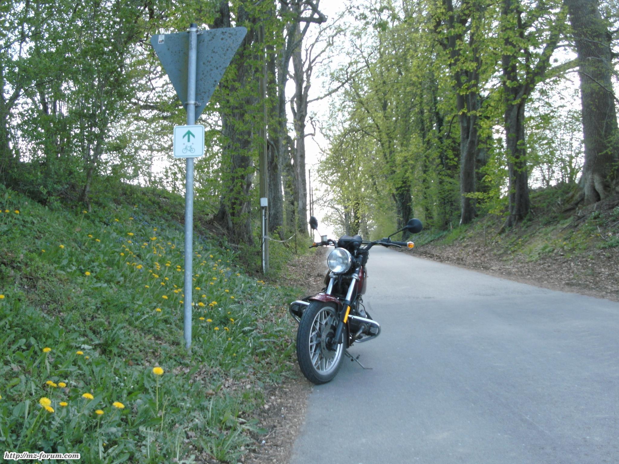

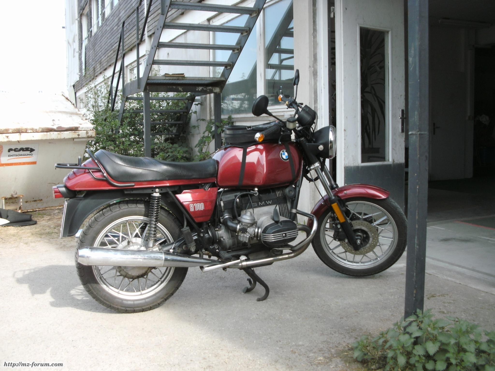

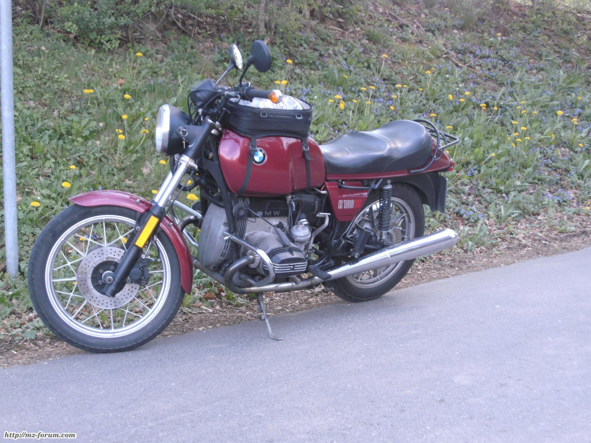

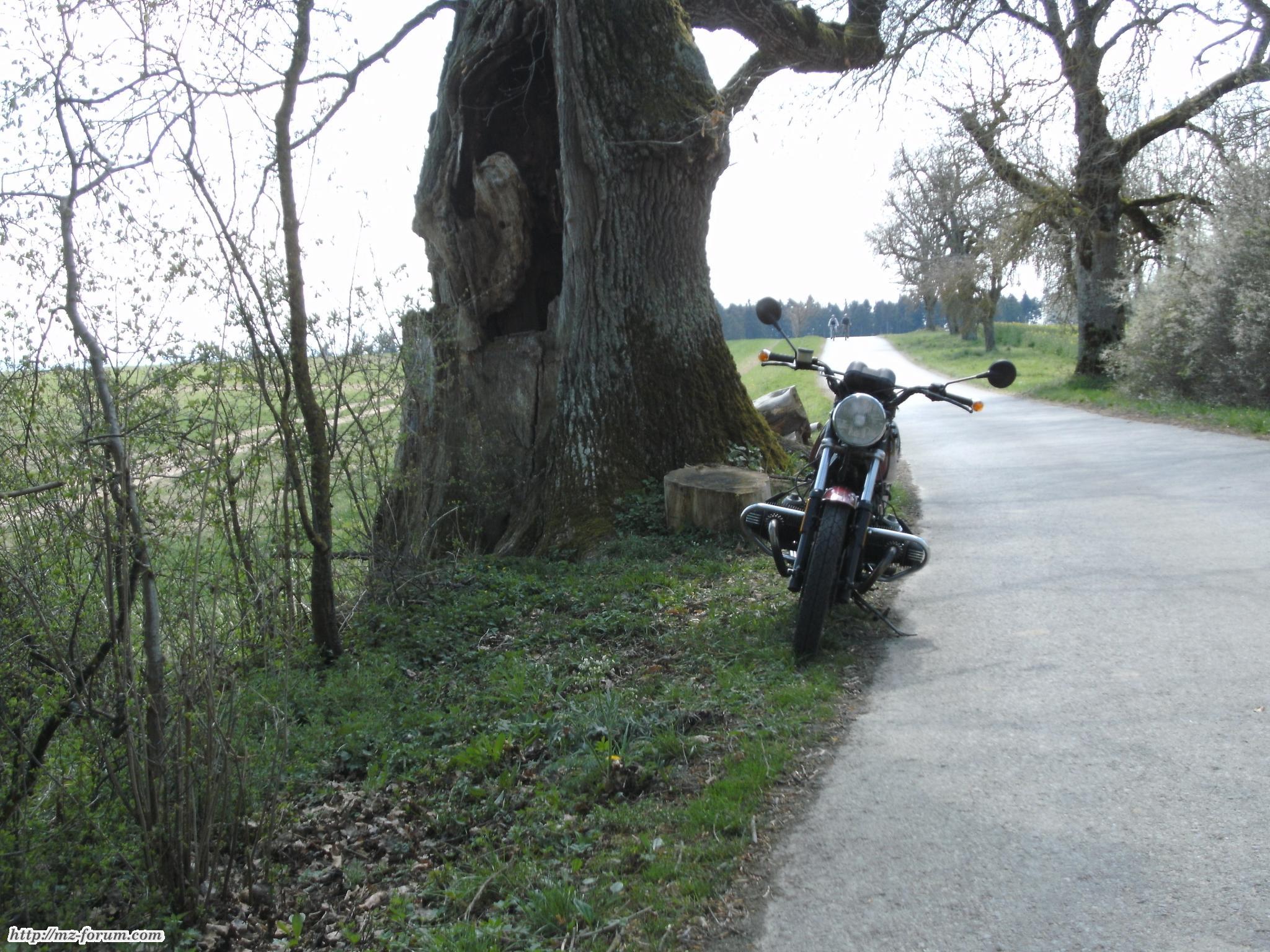

Sodele, meine Emmi hat eine Nachbarin bekommen, die ihr auch Konkurrenz macht: eine BMW R100 RS, leicht verändert(Verkleidung weg, Lenker- und Blinkerumbau)
In der Kurzarbeitszeit im April bin ich öfter mit ihr ausgeritten und es hat mir Spaß gemacht!
