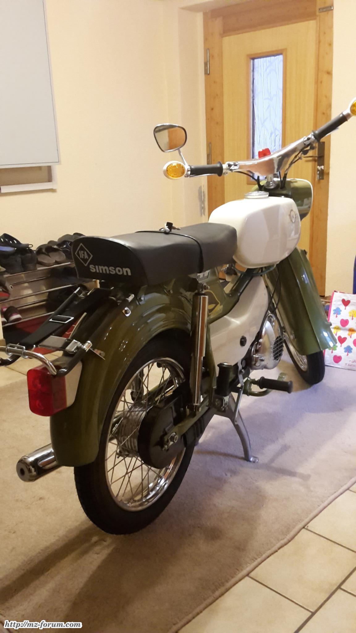

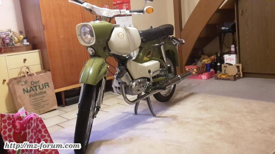

Beitragvon kalinin » 31. Dezember 2017 16:17
Heute den Habicht so ziemlich zum Abschluss gebracht.
Der Probelauf muss leider noch warten bis Saisonbeginn.
Es fehlt nur noch der Kennzeichenhalter. Da habe ich einen aus edelstagl, der später an der unteren Federbeinaufnahme befestigt wird (Auspuffseitig).
Den Kotflügel wollte ich hinten so lassen, das er mir nach dem verschweißen, so sauber besser gefällt. :D
Jetzt ist mein Vater schon ganz aufgeregt, denn der bekommt das gute Stück zum 50. geschenkt.
Bis auf den Lack ist wieder alles in Eigenregie aufgearbeitet worden.
Natürlich hat der Habicht auch ein poliertes Alu Lenkerblech bekommen (bzw war das Alublech vorher noch lackiert), dass ist das Markenzeichen unserer kleinen Vogelschar. :mrgreen:
kalinin

Beitragvon ETZeStefan » 31. Dezember 2017 16:41
Wirklich schön geworden.
Besser wie neu :gut:
Motor komplett Original?
Fuhrpark: MZ ETZ 251
ETZeStefan
Beiträge: 2797
Wohnort: Wittichenau
Re: Simson Fred
Beitragvon kalinin » 31. Dezember 2017 17:27
Dankeschön.
Der Motor wurde auf Wunsch des Vaters etwas angepasst.
Du kannst dir ja mal den Krümmer anschauen ;)
Ansonsten ein 4 Gänger mit E-Zündung.
Außerdem noch eine gut versteckte 2 Klanghupe, betätigt über den normalen Hupenknopf und über ein Relais geschalten.
kalinin
Beiträge: 271
Bilder: 63

Hier fehlt offenbar auch die Isolierplatte am Flansch. :lupe:
Beiträge: 34937
Re: Simson Fred
Beitragvon OChris » 17. Mai 2018 00:28
Lorchen hat geschrieben:
Is doch allet da.Det ham die Suhler etwas anders jemacht als die Zschopauer. ;D
zweitaktende Grüße
Chris

Beitragvon Rico » 20. Mai 2018 22:42
Aber es fehlt der Schlauch am Vergaser.
Und die Auspuffschelle am Krümmer wird nicht komplett auf den Auspuff geschoben, der eine Teil der Schelle kommt auf den Auspuff und der andere Teil hat original einen geringeren Durchmesser und verbleibt auf dem Krümmer.

Re: Simson Fred
Beitragvon Kai2014 » 20. Mai 2018 23:32
Lorchen du hast recht, da kommt wie bei MZ ,Dichtung, Isolierflansch, Dichtung. Nur die Simsonschrauber lassen das alles weg,da sind viele Pfuscher dabei.

Re: Simson Fred
Beitragvon 990sm-r » 20. Mai 2018 23:39
Und den Flansch vom Vergaser vor dem Einbau der fehlenden Papierdichtungen auf Planheit prüfen. Die Ecken sind meistens durch Brutalos verzogen, und die Kiste zieht Nebenluft.

Re: Simson Fred
Beitragvon Lorchen » 21. Mai 2018 08:28
Ist alles am Samstag gekommen. Ich sehe mir den Vergaser nachher mal genau an. :lupe:

Re: Simson Fred
Beitragvon Tomber » 21. Mai 2018 09:23
Kai2014 hat geschrieben:Lorchen du hast recht, da kommt wie bei MZ ,Dichtung, Isolierflansch, Dichtung. Nur die Simsonschrauber lassen das alles weg,da sind viele Pfuscher dabei.
Genau, schon in Suhl haben se gepfuscht und das weggelassen :D

Re: Simson Fred
Beitragvon schafferle » 21. Mai 2018 11:18
Den Isolierfansch Gabe es bei S51 und verwandten Typen M541 nur als meist rote Dicke Dichtung aus Presstoff Den Isolierflasch den den Ihr meint den gab es bei S50 und der Vogelserie Und ganz richtig gesagt Vergaserflansch planen

Re: Simson Fred
Beitragvon kalinin » 21. Mai 2018 13:33
@ Lorchen
Der Auspuff wird 2,5cm auf den Krümmer geschoben.
Die Endurofederbeine werden mit Verstellhebel nach vorn montiert (Einzelfahrt). Eben weil, dort nicht so viel Platz ist vermutlich.
So ist es original. Allerdings habe ich die genauso zusammengebaut wie du, also Verstellhebel nach hinten.

Re: Simson Fred
Beitragvon Kai2014 » 21. Mai 2018 13:44
Ich nehme jedenfalls, 2 Dichtungen und den Isolierflansch, wie früher halt. Damit sitzt der Ansauggummie besser.

Re: Simson Fred
Beitragvon kalinin » 21. Mai 2018 14:14
Schaden kann es auf jeden Fall nicht! :)
Und eine einzelne dünne Dichtung halte ich auch für Quatsch, schließlich soll ja die Wärmeübertragung zum Vergaser gehemmt werden.
Ich denke aber, dass die Dichtung wie bei Lorchen montiert ausreichen sollte.

Re: Simson Fred
Beitragvon Tomber » 21. Mai 2018 17:37
Kai2014 hat geschrieben:Ich nehme jedenfalls, 2 Dichtungen und den Isolierflansch, wie früher halt. Damit sitzt der Ansauggummie besser.
Die rote Pappdichtung ist aber ebenso Isolierflansch. Wie gesagt, original und "früher" wurde genau so eine rote Pappdichtung benutzt (siehe Explosionszeichnungen und Lehrvideo).
Ach so, der Zusammenhang mit dem Ansauggummi ist mir unklar.

Re: Simson Fred
Beitragvon Kai2014 » 21. Mai 2018 17:48
Ganz einfach, 1,6mm zu ca 7mm Dichtung. Damit sitzt der Gummi besser auf dem Vergaser und dem Kasten, sonst ist das manchmal ganz schön knapp.

Re: Simson Fred
Beitragvon Tomber » 21. Mai 2018 19:31
Kai2014 hat geschrieben:Ganz einfach, 1,6mm zu ca 7mm Dichtung. Damit sitzt der Gummi besser auf dem Vergaser und dem Kasten, sonst ist das manchmal ganz schön knapp.
Dann könnte dein Motor durch ein verschlissenes unteres Motorgummi zu sehr nach unten hängen. Denn normal sitzt die Ansaugmuffe einwandfrei. Nur bei hängendem Motor kommt es einem so vor, als ob die nicht auf Druck sitzt. Und wenn es sogar schon "knapp" wird, würde ich mir mal Gedanken machen. :oops: :D

Re: Simson Fred
Beitragvon matthias1 » 21. Mai 2018 21:52
Auch wenn der Isolierflansch, wie schon richtig gesagt, nicht da ran gehört, so ist er doch sinnvoll.
In den Alpen, an langen Passsteigungen, hatten wir ohne Isolierflansch einige kochende Vergaser.

Re: Simson Fred
Beitragvon OChris » 22. Mai 2018 11:27
Also bei mir funktioniert es so wie ET-Katalog dargestellt mit diesem roten dicken Papierteil (Werkszustand) zwischen Vergaser und Zylinder an meinem S51 Comfort seit 25 Jahren und 25tKm ganz problemlos ohne irgendwelche Überhitzungserscheinungen.
Allerdings bin ich auch nur im Brandenburgischen in eher "digitaler" Fahrweise unterwegs gewesen. :mrgreen: Berge sind hier ja eher Mangelware ;)
P.S.Die Ansaugmuffe sitzt auch einwandfrei.

Re: Simson Fred
Beitragvon Lorchen » 22. Mai 2018 21:50
Mein S70 hat auch kein thermisches Isolierstück.
Die Federbeine sind tatsächlich vertauscht montiert. :shock: So steht es auch in der Literatur. Das hätte ich nicht gedacht.

Re: Simson Fred
Beitragvon Kai2014 » 23. Mai 2018 20:52
Aber dein Ansauggummie sitzt knapp auf dem Vergaser, genau das meine ich.
