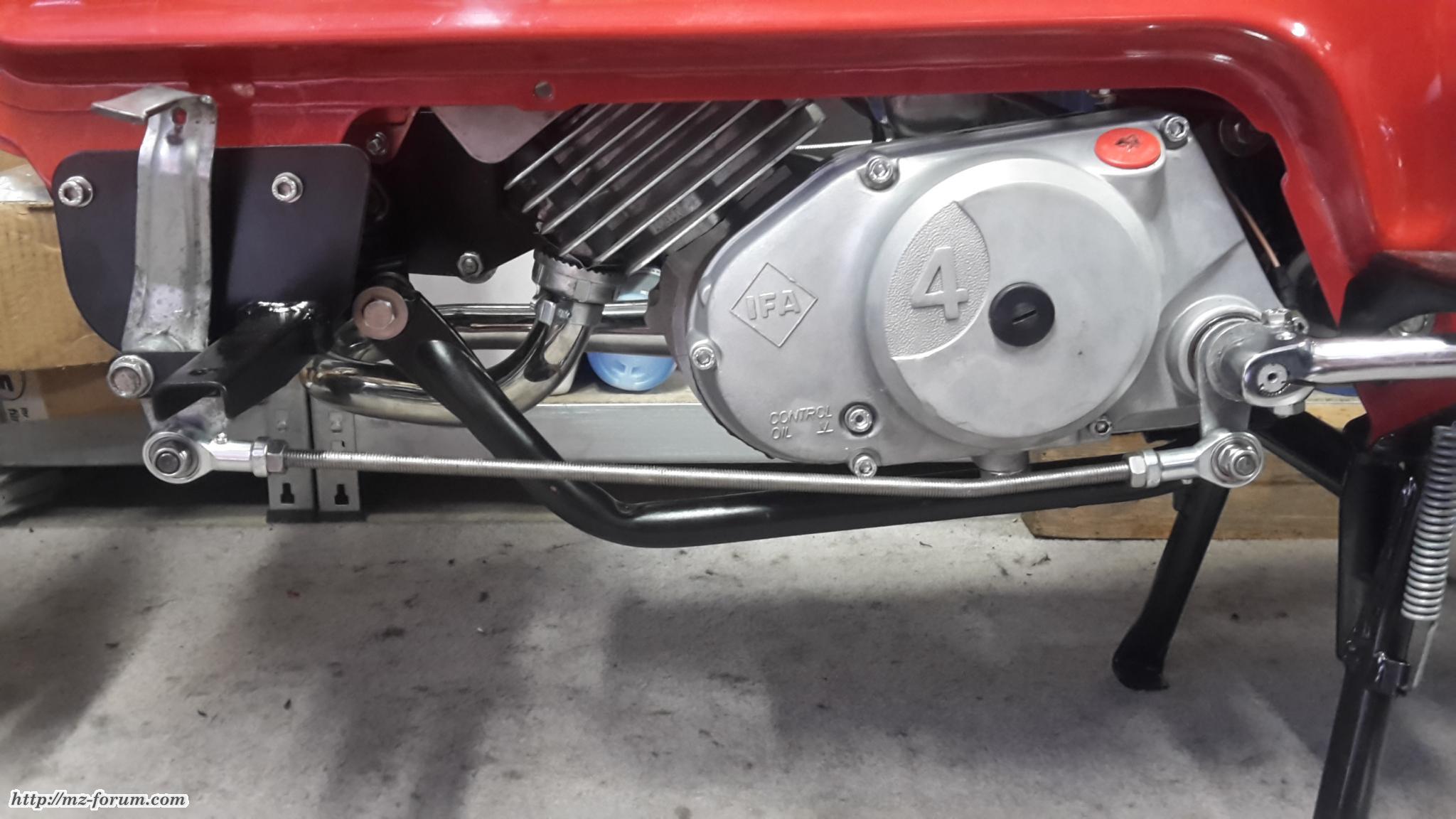

Beitragvon kalinin » 25. August 2018 16:47
Heute habe ich mal eine Idee aus dem Simson Forum umgesetzt.
Das klapperige original Schaltstange ist rausgeflogen.
Auf die Zapfen der Hebelei habe ich 8er Gewinde geschnitten.
Dann die Kugelgelenke angeschraubt und eine Gewindestange M8 passend zugeschnitten.
Das soll dazu führen, dass die Schaltung direkter wird als original, da weniger Spiel vorhanden ist.
In Anbetracht dessen, dass der Roller für eine Fahranfängerin ist (was Mopeds betrifft) und das originale Gestänge total verbogen und ausgeklappert war kann es nicht schaden.
kalinin

kalinin hat geschrieben:Heute habe ich mal eine Idee aus dem Simson Forum umgesetzt.
Das ist zu flexibel mit der Gewindestange. Das hab ich vor 10 Jahren auch schonmal ausprobiert.
Habe dann das originale Blechteil genommen, vorn und hinten kurze M8 Gewindestifte angeschweißt um die Uniballgelenke montieren und justieren zu können. Das hält & schwabbelt nicht :ja:

Beitragvon kalinin » 29. August 2018 21:16
Wie meinst du das mit zu flexibel?
Du meinst, dass der Knick sich gerade zieht beim schalten?
Die Gewindestange ist VA Material.
Ich bin heute die ersten 20km gefahren und war eigentlich sehr zufieden damit.
Die Gänge ließen sich super schalten und der Leerlauf ist leicht einzulegen ( die Leergangskontrolleuchte hilft dabei auch).

Beitragvon Der Harzer » 30. August 2018 08:10
Um es wirklich Spielfrei bekommen, habe ich den Schalthebel noch vernünftig gelagert mit Bronze Buchsen. Man ist das lange her da sind die Töchter noch Moped gefahren.
Die zweite Feder hat auch eine Menge gebracht.

kalinin hat geschrieben:Wie meinst du das mit zu flexibel?
Die 8er Gewindestange ansich ist zu flexibel meine ich, durch den Knick noch verstärkt. Sowohl beim hoch als auch beim runterschalten. Hab ich ja auch zuerst probiert, das war kaum eine Verbesserung zum original fand ich :nixweiss:
Der Harzer hat geschrieben:Um es wirklich Spielfrei bekommen, habe ich den Schalthebel noch vernünftig gelagert mit Bronze Buchsen. Man ist das lange her da sind die Töchter noch Moped gefahren.
Er nu wieder! Vom feinsten! :respekt: :bindafür:

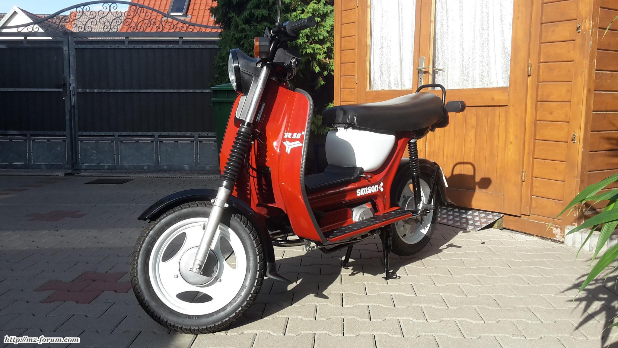

So der SR 50 ist endlich fertig!
Angefangen hat es so:
30032
Heute sah es dann so aus:
30030
Und sehr erfreut bin ich über den Neuzugang dieser Woche:
30031
kalinin
Beiträge: 271
Bilder: 63
Re: Simson Fred
Beitragvon Der Harzer » 1. September 2018 12:17
Schön ist der SR Roller geworden, da kann mir einer erzählen was er will der SR hat das beste Fahrwerk von allen Simsons.
Ich fahre mit dem SR echt gerne, immer trockene Füße und Hose.
Suzuki 1000V
Der Harzer
Beiträge: 1719
Wohnort: Bad Lauterberg
