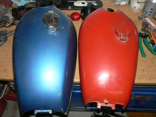

Ich hab ein Problem mit 2 Tanks.

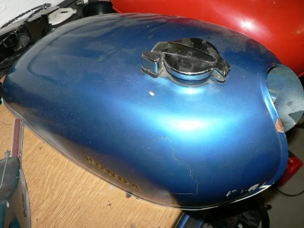

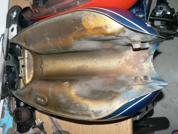

Für den blauen Tank (die Hondaaufkleber sind nicht original) suche ich einen Benzinhahn, leider weiß ich nicht worauf der Tank früher verbaut war.
Von der Form und dem Klappverschluß könnte es ein Hondatank sein, von der Four Reihe 1. Serie.
Aber die Honda hatten soweit ich weiß nie eine Benzinhahnbefestigung mit 2 Schrauben (sondern immer mit Überwurfmutter).
Wer kennt diesen Tank?
8)

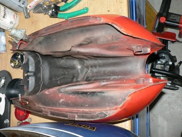

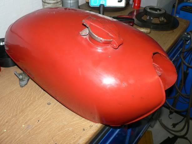

Der rote Tank ist von einer Honda CB Four (1. Serie), siehe Benzinhahnüberwurfmutter sowie die 2 unteren gebogenen Überlaufstutzen.
Den blauen Tank will ich auf die MZ bauen, er passt ziemlich gut in die originalen Halterungen,. der rote Tank passt jedoch gar nicht.
Evtl. würde ich auch den Benzinhahn vom roten Tank incl. Blech rausschneiden und in den blauen Tank einschweißen-löten.
Wer hat eine Idee, wie man dieses Blechstück am besten umoperiert? Schutzgas oder hartlöten?? Hartlöten musste ich das letzte mal bei der Gesellenprüfung :-(

So einen Tank wie dein blauer hatte ich mal leihweise von Hermann. Den wollte ich auch mal auf die 500 R bauen und hat er ziemlich gut gepasst. Das war ein Tank von der Honda 500 (F1) meine ich. Und der hatte auch exakt den Benzinhahn mit der 2-Schrauben-Befestigung. Das gabs nämlich bei einigen Honda-Tanks.
