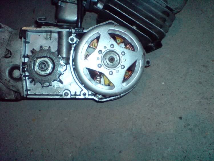

Was ist das für eine Lichtmachine?

Auf jeden Fall ne Elektronikzündung. Näheres könnte man an der Nummer erkennen.

Na dann nimm mal das Polrad runter! Sieht aus wie ne normale Elektonikzündung!

auf der grundplatte muss eine nummer stehen. vergleiche die mal mit dieser liste

Bin mir relativ sicher das es ne normale elektronik ist.

Es gibt verschiedene "normale" Elektronik's ;)

Sieht aus wie ne 6V-Elektronik. Meiner Ansicht nach hatten die 12V-Elektronik auch wie früher die Unterbrecheranlage ne schwarze Schwungmasse. Hinter dem silbernen Lack schimmert aber noch die org. rote Lackierung...

Also mein Bunny mit originaler 12V E-Zündung hat ein rotes Polrad ;)

ausschlaggebend ist die nummer die auf der grundplatte steht und nicht ob das polrad schwarz oder rot oder lila gepunktet ist. (6v oder 12v)
voraussetzung natürlich das noch keiner dran rumgepuhlt hat

Auf dem Polrad müsste aber eigentlich auch ne Nummer stehen. Nur hier leider nicht mehr.

das ist richtig. nur ist es dem polrad egal ob da 6v oder 12 v erzeugt werden.
es sei denn, du hast ein polrad von einer zündanlage welches den unterbrecher unten hat, verbaut. (frühe modelle)
dann passt der zzp nicht weil der nocken auf der falschen seite ist,

Ich kann leider nicht draufschauen, der Motor liegt im beschaulichen Markgrafpieske, etwa 700km entfernt von mir.
Aber vielen Dank für die ganzen Antorten, es hat mich schon deutlich vorangebracht!
