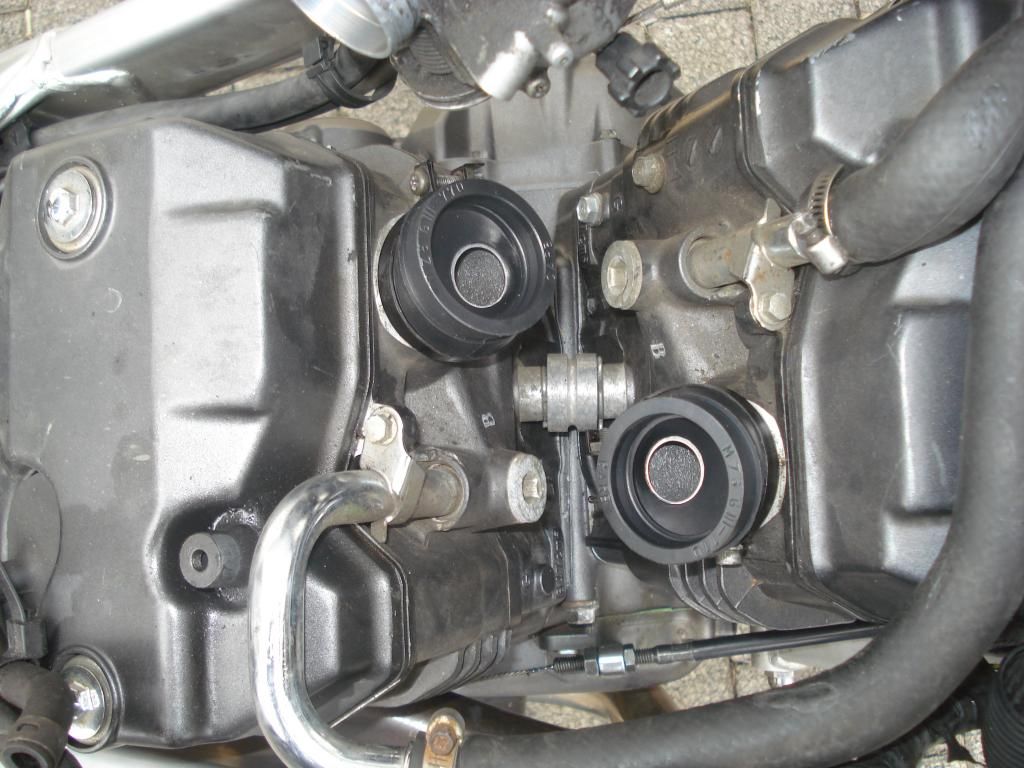

Hi Schraubärs, kuckt mal:
Laut Einbau- Beschreibung des Herstellers, welche aber sehr dünn abgehandelt wird, soll wohl so die 34Ps- Drosselung in diese Honda CB1 NC27. Die Scheibchen werden also nur von oben in die Ansaugstutzen reingedrückt...und gut.
Hm??? Hat jemand schon mal sowas gefummelt und kann mir sagen, ob das so geht?
Klar, es müssen alle vier rein und laut Hersteller müssen die Löcher an die tiefste Stelle der Einbaulage.
Aber irgendwie kommt es mir zu simpel vor und außerdem sieht der DEKRA- Mann dann nicht, dass die Dinger wirklich drin sind. Hm, hm??? Ich mach halt Fotos des Einbaues und dann sehen wir mal, was der Graukittel meint.
Gruß Spitz

das geht schon in Ordnung so...sieht aus wie von Alpha-Technik, das machen die bei allen Moppeds so.
Wenn das Teil über die Ansaugblenden gedrosselt wird, macht Honda das manchmal auch so (bei Verwendung von Gleichdruckvergasern, die laufen danach auch noch anständig), sieht dann etwas edler aus, hat aber den gleichen Effekt. Der Vorteil ist, dass die Ansaugstutzen eine Kennzeichnung haben, die der Graukittel (oder die Rennleitung) in eingebautem Zustand meist sehen und kontrollieren kann.
Hier an einer NTV 650:
Ich hab damals auch nur Fotos gemacht und vorgezeigt, und problemlos die Eintragung bekommen...ohne das halbe Mopped vor Ort zu zerlegen.
Der Prüfer ist nur für den Moment der Vorführung verantwortlich; ab da, wenn du vom Hof fährst, bist du es (siehe GüSis Einwand)...
Die äussere Kennzeichnung sagt ja bspw. auch nur aus, dass es mal ein Original-Drosselsatz war, ob dieser nun aufgefräst wurde, wird i.d.R. im Falle eines Unfalles festgestellt... :ja:

Kommando zurück, so wie oben gezeigt, wäre der Einbau falsch gewesen. Nach ausreichender Googelei habe ich folgende Lösung umgesetzt:
Komplettausbau der Gaserbatterie, Umdrehen derselben, Ausbau der Gummiflansche zwischen Gaser und Block und eindrücken der Drosselblenden in eine vorhandene Nut. Eigentlich keine schwere Sache aber man muss genau arbeiten, da die Gummiansaugdinger wegen angegossener Führungsnasen wieder ganz genau angesetzt werden müssen.
Nachdem ich dann den Gaser wieder dran hatte, passte oben drauf der Lufi nicht mehr korrekt. Ich musste erst noch einmal die Spannbänder der Gummitüllen (jetzt wieder unter den Gasern) lockern und den ganzen Kram 5mm nach vorn kippen. Ein Geeier ;D - naja, nun ist alles wieder zam, Restarbeiten, wie Tankmontage und Oelwechsel erfolgen heute abend. Morgen dann DEKRA und wenn alles klappt, kann ich am WE mit Töchterchen ne Runde drehen, freu.
Ganz nebenbei: Die Bohrungen der Drosselblenden muss an der unteren Seite des Ansaugtraktes sein, da ja die Klappen da zuerst aufmachen.
UND: Auf meine bildliche Anfrage beim Hersteller der Dinger erhielt ich nur die Antwort: "Wir geben keine Auskunft an Endverbraucher!" - komisch, verkauft wird das Zeug doch auch. Dankeschön an die Firma Aplha Technik...den Hunni ham se auch genommen :| :| :|
