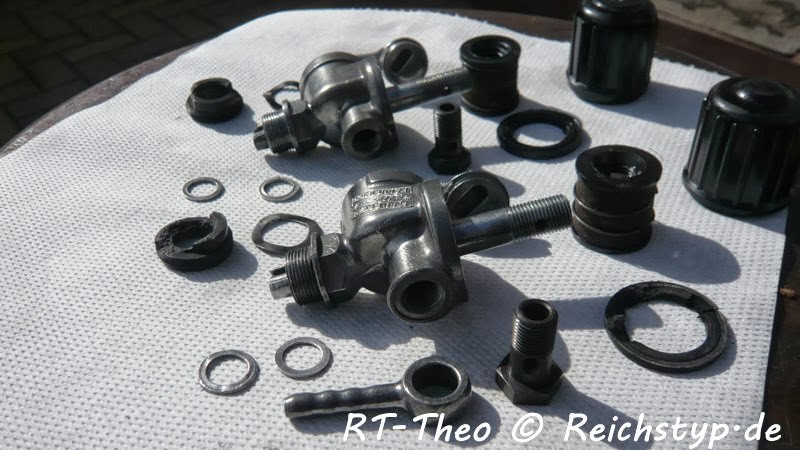

Ich kenne die Benzinhähne von der RT!
Aber die wurden sicher auch noch an anderen IFA Zweirädern verwendet.
