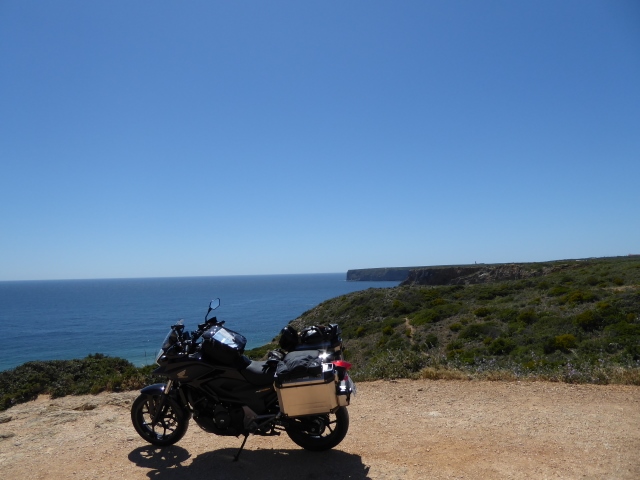

Ich war mit meiner Honda NC 750 X länger unterwegs, u.a. in Marokko. Also Zeit genug, gute und schlechte Seiten des Mopeds kennen zu lernen.
Hier mal ein Bild:
Hinten hab ich auf Wilbers Dämpfer umgerüstet. Entspricht nicht ganz meinen Vorstellungen, Nachrüstung durch Wilbers erfolgt im Winter. Feder zu hart und Druckstufe zu hart. Vorne gleiches Problem, hatte noch nie ein Motorrad mit solch einer unsensiblen Gabel, Druckstufe viel zu hart, die 30 km/h Schwellen sind die wahre Freude. Problem bekannt, manche finden sich damit ab, ich nicht. Schon gemacht: Wechsel von 10er auf 5er Gabelöl, etwas sensibler aber auf Pflasterstrassen fängt die Gabel regelrecht an zu vibrieren, da sie nun zu schnell ausfedert. Luftpolster auch erhöht, progressive Feder schon drin. Hier ein Bild der Gabel:
