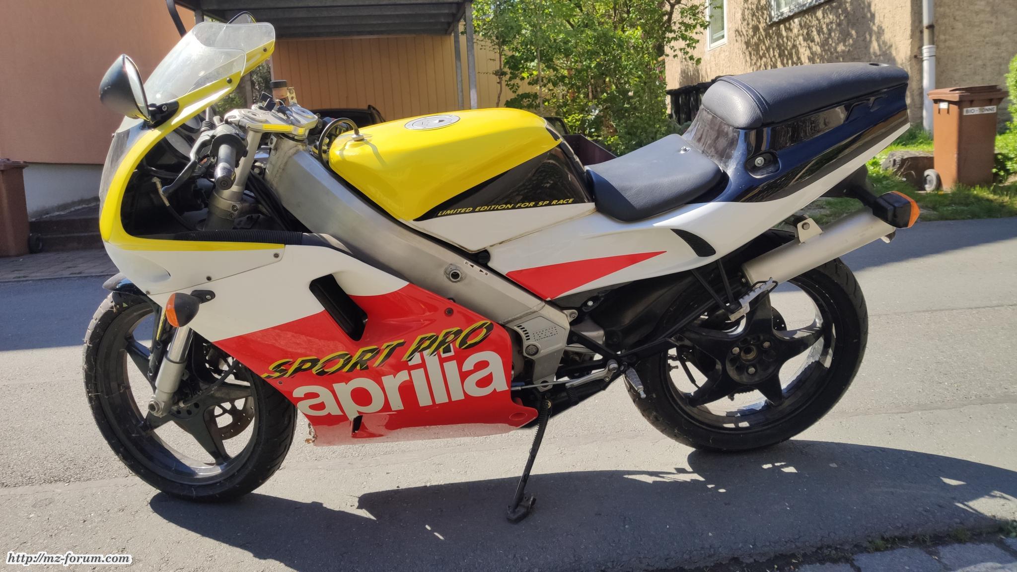

Moin in die Runde,
seit neustem gehört mir eine Aprilia AF1 Sport Pro. Sieht schick aus und scheint soweit original zu sein.
Ich habe schon ein paar Fragen zu dem Stück und wollte mal fragen ob sich hier eventuell jemand damit etwas auskennt.
Hoffentlich habe ich den Beitrag hier richtig einsortiert :?:
33894
33893
Ich hoffe das mit den Bildern hat geklappt
Danke und schöne Grüße, Ruben

:shock: , schickes und seltenes Teil :bia:.

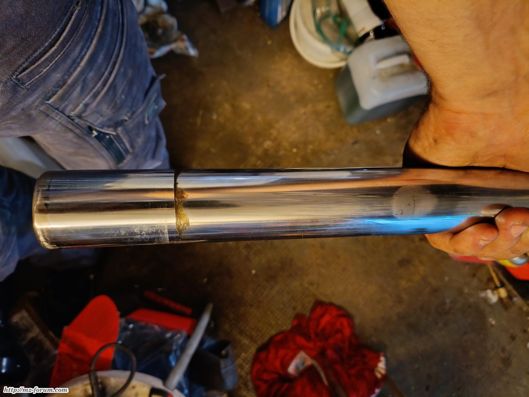

Allerdings habe ich jetzt noch etwas größere Probleme. Beim Tanken habe ich ausgerechnet dass sie derzeit 9,5L verbrauch hat. das ist natürlich enorm viel. Außerdem bemerke ich ein richtiges Leistungsloch um 7k Umdrehungen. Das ist so gravierend, dass man beim vollen ausdrehen des 3. gang beim schalten in den 4. nichtmehr über diese schwelle hinweg kommt.

Mal wieder etwas aus der Apriia-Bastelecke.
Der Regenerierte Motor mit neuer KW, Wössner Kolben und frisch beschichtetem Zylinder hat die ersten 500km gut überstanden, klingt super und macht Spaß.
Mittlerweile habe ich auch noch eine zweite SportPro, allerdings schwarz überlackiert und auf 15PS gedrosselt, obwohl es für die scheinbar nie einen Drosselsatz gab. Die muss allerdings noch ein bisschen warten , da ich jetzt erstmal an meiner ersten Aprilia die Gabel überholen muss.
Und dort treten auch schonwieder die Probleme auf. EIn holm ist gedämpft und der andere gefedert. Leider kann man weder die Dämpfereinheit noch die Feder demontieren, da sie verpresst sind. Bei meiner Gabel allerdings ist ein Stück der Kolbenstange vom Dämpfer abgerissen und der ist somit funktionslos.
Ersatz gibt es so gut wie nicht zu bekommen, da die gabel nur in der 125er Futura/SP und den ersten 2 Jahren RS 125 verbaut wurde und allgemein scheinbar häfig nicht allzu lange durchgehalten hat.
Die einzige Lösung um jetzt voran zu kommen war, einen Gabelholm der späteren RSen zu nehmen. Der ist fast identisch aufgebaut, allerdings Außer das Gleitrohr schwarz, während meine gabel komplett silbern ist.
Außerdem ist besagte Stange vom Dämpfer obenraus etwas Länger und muss gekürzt werden.
Ansich ist das alles leicht zu machen, aber ich wollte unbedingt den Gabelfuß in silber und mit passendem Produktionsjahr verwenden. Daher musste ich den demontieren und das war nicht ganz so leicht. Am Ende war es eine Inbusschraube von unten die gelöste werden muss und ganz viel hitze. Der fuß ist nämlich nicht auf das Gleitrohr geschraubt, sondern gepresst und mit der Inbusschraube gesichert. Soweit ist das ganze jetzt außeinander. Ich hoffe mal ich bekomme es dann auch irgendwie wieder zusammen.

Bei den ersten Aprilia RS 250 sind die Füße zusätzlich eingeklebt. Beim Einbau kann z.B. Loctite 638 verwendet werden.

Klebereste habe ich auch gefunden. Allerdings wusste ich nicht welcher Kleber dafür gut gehen könnte. 2K Harz kam mir da irgendwie nicht so passend vor.
Ist loctite 638 sowas wie normale Schraubensicherung? Denn ich habe hochfeste Schraubensicherung mit rein gemacht. Irgendwie fand ich sahen die Krümel die drin waren so aus wie Schraubensicherung.
Heute habe ich die Gabel auch wieder zusammen gebaut und eingebaut. Sie funktioniert jedenfalls erstmal wie gewünscht mit der Dämpfereinheit der RS.

Schraubensicherung kann auch gehen, ist aber meist nicht ganz so gut wie die Lagerkleber 638/648/603
