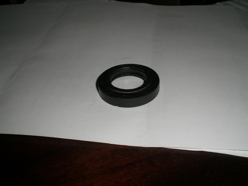

Welche Maße hat dieser Russische Wellendichtring ?
Habe ihn mal mit meinem Messschieber abgemessen und suche nun die richtige Bezeichnung ????
Drauf steht :087010050cb 3
hier mal ne Zeichnung.
Gruß Christian

Was dichtet der denn ab? Sieht die Innenkontur wirklich so aus, wie auf deiner Zeichnung, oder ist das nur vereinfacht dargestellt?

Beitragvon Ckone » 12. April 2008 08:09
Der dichtet auf der KW zur Lima hin ab.
Der Innendurchmesser ist nur vereinfacht dargestellt, da ist ein leichter Knick aber die Fläche könnte auch gerade sein.
Die roten Kreise sind diese Spannspiralen im Wedire.
Gruß Christian

nach der Zeichnung würde ich sagen 42X25....7 Art.NR Güsi....10182

Beitragvon Norbert » 12. April 2008 09:19
Ckone hat geschrieben:....gehört zu meiner russischen Tula. Da wirst du nix findet im Ersatzteilkatalog :wink:
hast Du Dich damit mal durch die Herstellerkataloge gewühlt?
Auch eine Anfrage bei einem Hersteller (mit Bild des Übeltäters) würde ich mal wagen.
So wie es aussieht soll das wohl ein Dichtring mit 2 Dichtlippen sein.
Wenn es nicht zu kompliziert ist an das Teil heranzukommen würde ich es mit
einem einlippigen Dichtring probieren und es erst mal drauf ankommen lassen.

Beitragvon Ckone » 12. April 2008 12:36
Norbert hat geschrieben:
Eine Weltumrundung oder die Querung des Uralgebirges in Nord-Südrichtung hast Du ja wohl nicht in nächster Zeit mit der Tula vor?
Ich habe bei Renault :shock: nen 40x25x7 einlippigen Ring bekommen den ich auch verbauen werde.
Gibt es ne besondere Bezeichnung für 2 reihige Dichtlippenringe ?
@ Paule....du bist des Russischen mächtig oder wie haste den gefunden ????
Wenn mein einreihiger nicht geht weiß ich ja wer mir nen neuen bestellen kann :mrgreen:

Beitragvon Nordlicht » 12. April 2008 14:42
laut deiner Zeichnung müße der ab 42x25 sein ..wie willste den 40 einbauen :?:

Beitragvon Ckone » 12. April 2008 15:28
Nordlicht hat geschrieben:laut deiner Zeichnung müße der ab 42x25 sein ..wie willste den 40 einbauen :?:
natürlich habe ich nen 42er eingebaut.....irgendwie will aber nun die Lima + Rotor nicht rauf :evil:
