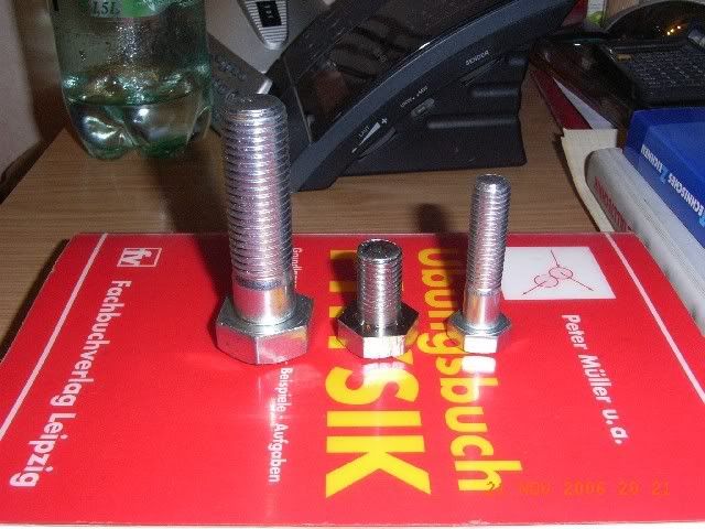

Mein Tipp, da ich von der Tiefkühltruhe nicht viel halte, kauf dir im Schraubenladen eine M20-Schraube und erhitze diese. Mindestens 5min drinn lassen und dann müsste es flutschen. KW sollte nich übermäßig warm sein, am besten in der kühlen Garage lagern und dann verbauen.
Ich habe mir aus Schrauben alle Heizdorne gebaut, wenn du willst kannst du ein Bild haben. Gekostet hat der Spaß um die 3?.

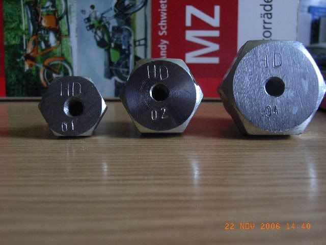

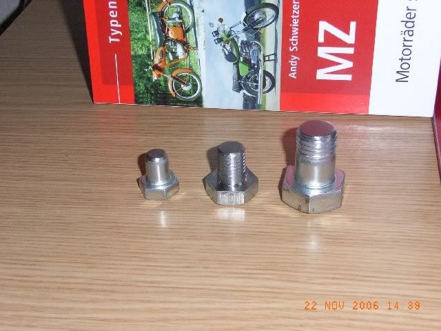

Also hier mal für alle, die selbst gebauten Heizdorne. Es wurden einmal M20, M16 und M12 verwendet und auf Länge gesägt. Die 16er wurde auf 15mm abgedreht. Die Köpfe aller Schrauben wurden Plangedreht. Dannach wurde noch M6-gewinde reingeschnitten.
Hier die Bilder:
