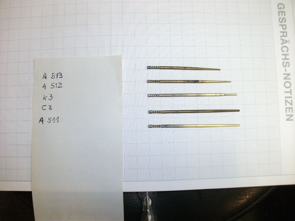

ist es wirklich eine C3 Nadel....ich habe mal welche bestellt die sahen der orginalen Nadel nicht im geringsten ähnlich....
Beiträge: 14819
Re: BVF 24 N l-l / Es 150
Beitragvon K-Wagenfahrer » 29. Mai 2013 19:34
Nordlicht hat geschrieben:ist es wirklich eine C3 Nadel....ich habe mal welche bestellt die sahen der orginalen Nadel nicht im geringsten ähnlich....
Habe nachgeschaut, stand C 3 drauf. Gibt es auch D 3 eventuell?
Für den 24N1 kenn ich nur C3....

K-Wagenfahrer hat geschrieben:
Also der Vergaser heißt 24 N1 - 1. Nur damit hier ein paar mehr Leute reagieren, wenn du den Titel änderst.
Und was auf der Nadel steht ist eigentlich egal. Es gibt C3 Nachbauten da passt einfach nichts. Verdächtig ist aber, das die HD keinen Einfluss hat. Bau mal bitte die Nadeldüse aus und Puste sie durch. Dabei bitte alle Düsen nachmessen und mal die Teillastnadel mit einer originalen vergleichen. Allerdings sind die Nachbauten zu kurz und nicht zu lang. Deswegen tippe ich darauf, dass etwas verstopft ist.

Die Nadel 2,5 A 511 paßt auch.

Robert K. G. hat geschrieben: Es gibt C3 Nachbauten da passt einfach nichts.
so ist es...Vergleiche mit einer wirklich orginalen Nadel bringen den Beweis.....

Beitragvon retnuk1408 » 12. November 2013 11:46
möchte mich hier mal reinhängen:
bei meinem 24 N 1-1-Vergaser sind die Kerben der Nadeldüse völlig ausgeleiert, respektive sieht es so aus, als wenn eine Kerbe aufgefeilt wurde und nun den Platz von 2 Kerben einnimmt. Die gekaufte (Nachbau) C3-Nadel ist aber deutlich länger als die verbaute, habe ich also erst einmal sein gelassen. Habe mir dann in der ebucht einen 2. 24 N 1-1 besorgt. Allerdings wieder ausgenuddelte Nadelkerben und auch die ist so kurz wie Nr. 1. Welche Nadel kann ich nun nehmen oder gibt es tatsächlich mehrere Ausführungen ?
HELP! :(

Beitragvon Paule56 » 12. November 2013 12:00
extra auf mm-Papier
Beiträge: 4736
Re: BVF 24 N 1-1 / Es 150
Beitragvon Nordlicht » 12. November 2013 18:58
das haste schön gemacht Wolfgang :patpat: :patpat: C3 und A511 sehen ähnlich aus..oder :gruebel: wo ist denn die A511 Nadel orginal verbaut?

Beitragvon Paule56 » 12. November 2013 20:23
lt. Neuber-Müller im 22N1-3 und 24N1-1
Die nehmen sich auch tatsächlich NIX mit der C3, die Bezeichnung ist da wohl irgendwelchen Standards angepasst worden

Beitragvon retnuk1408 » 17. November 2013 18:28
So nun weiß ich also, dass es 5 Typem gibt, vielen Dank dem Wolfgang.
Aber ich weiß immer noch nicht, wann welche verbaut wird! Richtet sich das nach dem Baujahr ?
Laut Neubert/ Müller ist im 24 N 1.1 eine C3 drin, andere Nadeln werden gar nicht erwähnt.
