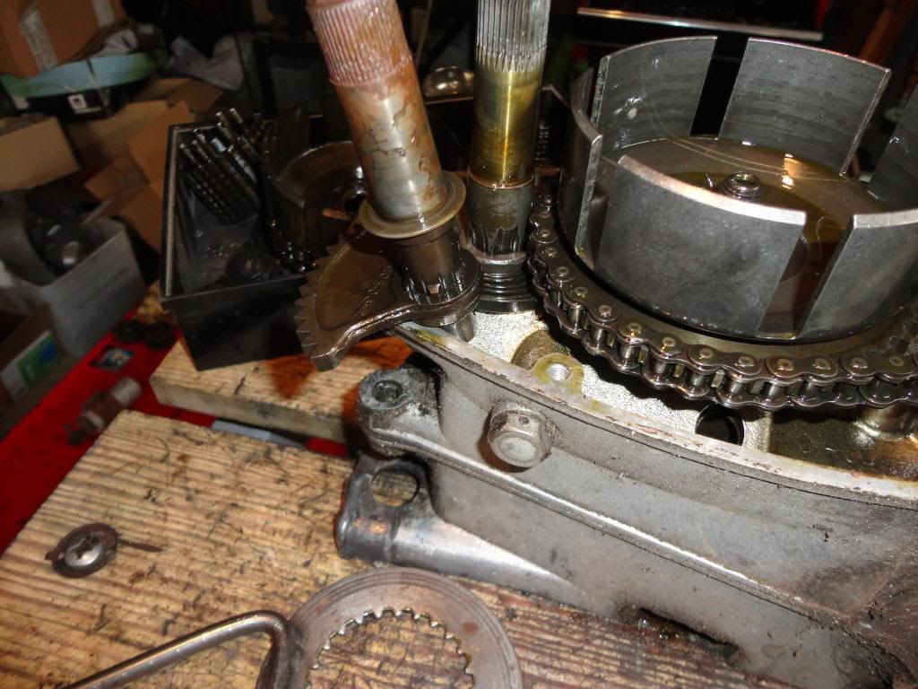

Einhergehend mit dem Verbau der breiten Kette muss auch die Kickstarterwelle gewechselt werden, diese hat im Bereich des Kettenrades einen zusätzlich abgedrehten Bund, wo die Kette sonst schleifen / sogar einhaken würde
Guckst Du
Bei welcher Motornummer genau die Umstellung kam, ist glaube ich unerheblich.
Das trifft aber nur bei Umrüstung von MM125-Motoren oder bei frühen ES-Motoren (MM125/1 bzw MM 150) mit schmalen Kickstarterrad bzw. gestanztem Segment zu, also bei Umrüstung von Motoren bis Nummer:
7222423
6152225
8254442
