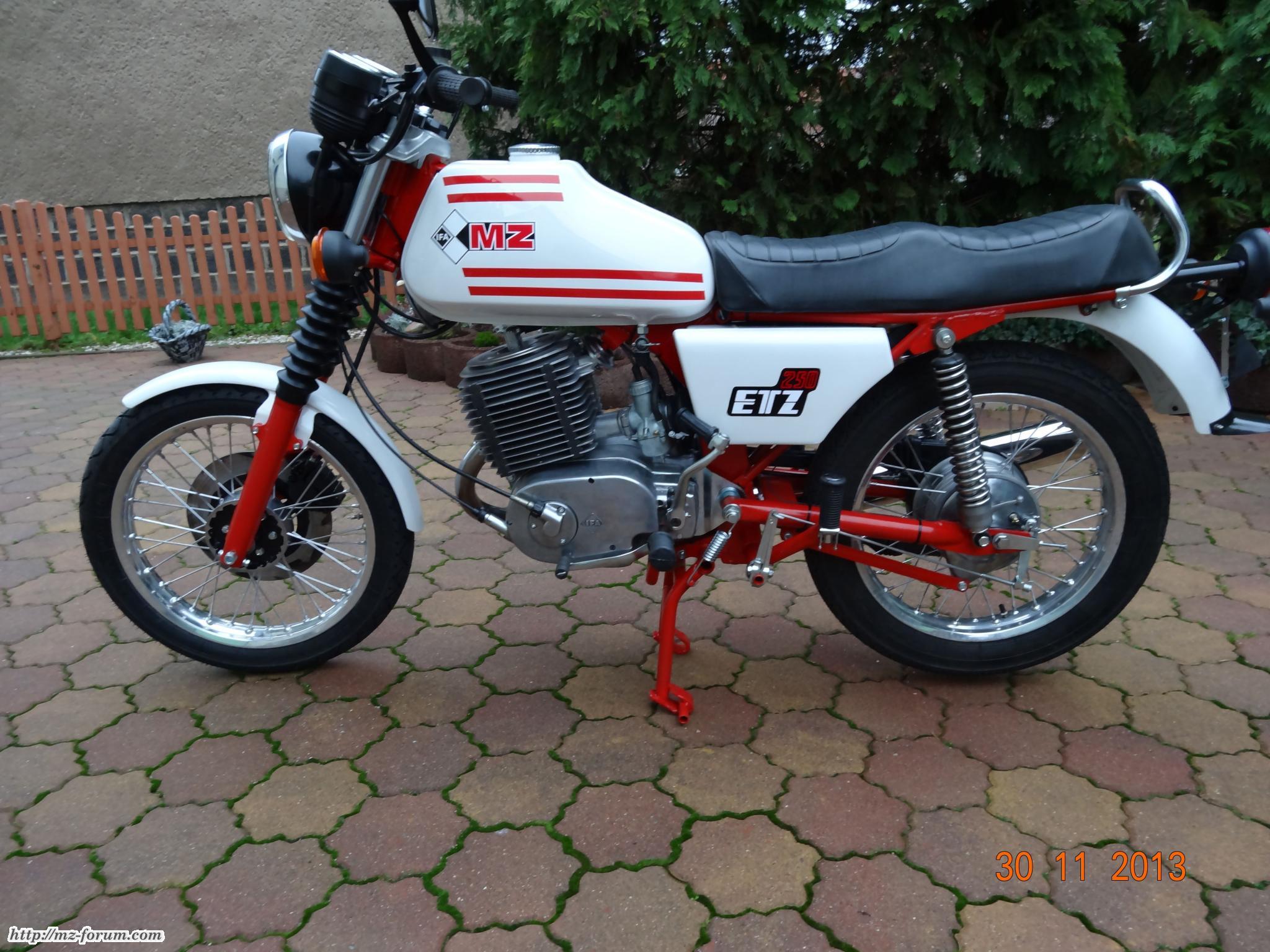

Ich besitze eine ETZ 250 und gestalte sie seit geraumer Zeit (seit ca. 2Jahre bastle ich immer wieder daran) nach meinen Vorstellungen um. Rein optisch würde mir der Zylinderdeckel/-kopf der TS 250/0 (die erste TS) sehr gut gefallen. Kann ich den Deckel der TS auf meine ETZ montieren? Ich habe auch verschiedene Maschinen und kann auch spanende Arbeiten durchführen.
Natürlich habe ich zuerst die Suchfunktion benutzt, konnte leider keine Antwort finden.
Ich bin dankbar für jede Information

Der Lochabstand f.d. Stehbolzen ist cerschieden und der Umfang des TS Zylinderkopfs ist kleiner als der von der ETZ.
Ob das optisch gut aussieht wage ich zu bezweifeln....

Ich hatte schon die Befürchtung, dass es nicht passen wird. Es war mal wieder eine Idee von mir.
Der Deckel würde aber auf eine TS 250/1 passen, oder??? Ich überlege seit einiger Zeit mir noch eine weitere MZ zu kaufen und dabei habe ich die TS 250/1 in Auge.

TS-Deckel auf ETZ-Zylinder geht überhaupt mal gar nicht.

Re: TS 250 Zylinderdeckel auf ETZ Zylinder?
Beitragvon Thomas Becker » 23. Januar 2014 21:21
Die hat doch einen schönen Zylinderdeckel oder?
