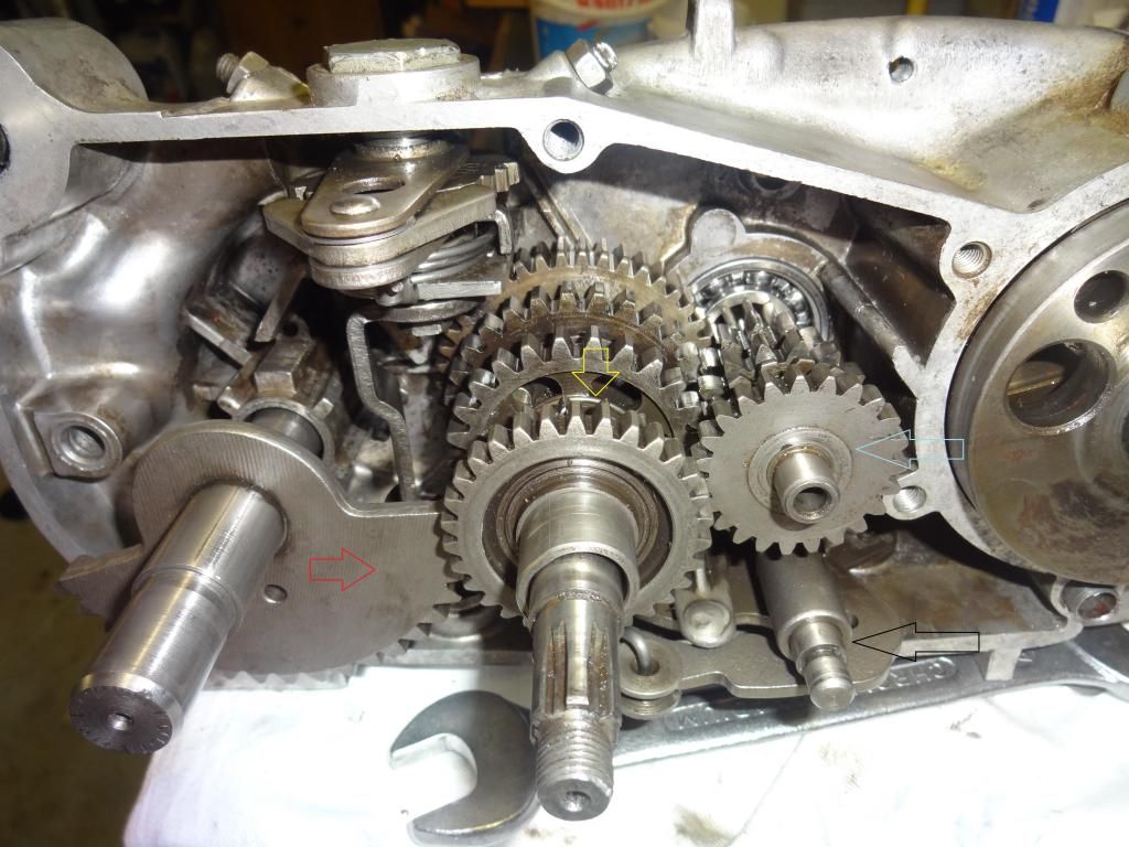

So, jetzt habe ich mal Fotos gemacht.
Das Getriebe müsste ja, wie auf dem Foto im Leerlauf stehen? (Schwarzer Pfeil).
Wenn man jetzt das Kickstartersegment dreht (roter Pfeil), betätigt man das Zahnrad (versteckt direkt hinter dem sichtbaren Zahnrad - gelber Pfeil). Dieses Zahnrad überträgt die Kraft auf das Zahnrad (hellblauer Pfeil), welches auf der Welle sitzt, auf dem auch die Kupplung sitzt. Dieses Zahnrad (hellblauer Pfeil) überträgt aber nicht die Kraft auf die Welle. Dort fehlt der Kraftschluss zur Welle. Somit kann die Kraft bis zur Kurbelwelle nicht übertragen werden.
Irgendwo dort sitzt der Fehler, aber ich komm nicht alleine drauf.

Beitragvon panzerschlosser » 10. Juli 2014 13:27
Das Zahnrad links im Bild ist verkehrt herum.
Diese Nut ist für die Führung einer Feder, welche gegen das Ritzel für die Kickstarter Welle drück - das verursacht immer dieses Klacken wenn der Kickstarter wieder nach oben bewegt wird nach dem Kicken...
Diese Feder scheint bei dir zu fehlen :!:
Daher ist das Ritzel nicht an der korrekten Position für die Kickstarter Welle...
:freak:

Beitragvon Zündnix » 10. Juli 2014 13:38
panzerschlosser hat geschrieben:Das Zahnrad links im Bild ist verkehrt herum.
Eine Feder ist noch hinter dem Zahnrad (gelber Pfeil) mit Distanzbuchse zu dem nächstgrößeren Zahnrad. Muss diese Feder zwischen dem Zahnrad (gelber Pfeil) und den Zahnrad was verkehrt herum ist, oder gehöhren 2 Federn auf die Getriebewelle?

Beitragvon Zündnix » 10. Juli 2014 19:53
Jetzt hab ichs. Der Kickstarter macht auch dein besagtes Klack-Geräusch.
Die Feder hatte ich zwischen die falschen Zahnräder gesetzt. Ich habe auch nirgends ein gutes Bild im Internet dazu gefunden. Kraftübertragung ist auch da. Mal schauen, vielleicht krieg ich noch ein gutes Foto hin, für die Nachwelt sozusagen.
