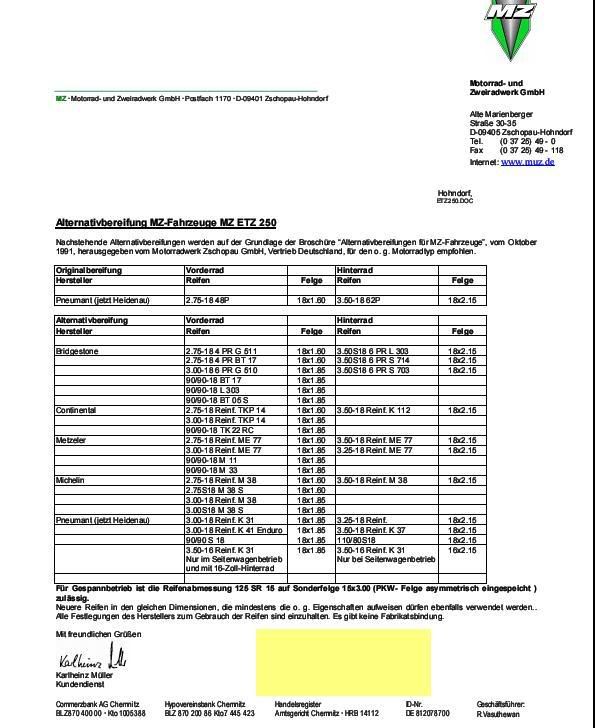

Beitragvon telefoner » 13. August 2007 10:25
hallo,
das mit der fahrbahnmarkierung kann ich so bestätigen , da ist mir das zum ersten mal aufgefallen , beim überfahren der mittelmarkierung hatte ich das gefühl , übertrieben gesagt , die emme rutscht rechts oder links runter ...
wieviel mm profil hat der vorderreifen im neuzustand ?
ich wusste garnicht , das es verschiedene reifenbreiten bei der emme gibt ,
gibt es da eine übersicht ? und passen die alle auf die originalfelge ?
mfg ronald

Beitragvon alexander » 13. August 2007 11:04
Fahren DARFTS Du nur was eingetragen ist.
Alle bisher gelesenen Fahrer liegen auf dem Ruecken und strampeln auf allen 4ren vor Freude wenn sie mal Niederquerschnitt gefahren sind.
Ansonsten:
[url=Bild]Ansonsten[/url]
Freigabe bedeutet nun nicht, dass Du einfach die Pelle aufziehen und losduesen darfst. TUEV/ Eintragung ist davor!
