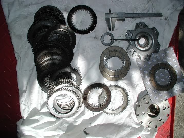

aber nun zu den bildern. ich habe mal verschiedene teile fotografiert und wäre für infos dankbar was woran gehört, bzw welche kupplung an welcher motornummer verbaut war/ist.
es wird zwar so sein, daß viel dranrumgebastelt wurde, aber evtl.. bekommt man das ja trotzdem raus.
Bild 1: sehr schmale lamellen - dicke: 3.8mm - 4 scheiben kupplung:
Bild 2: mittlere lamellen - dicke: 3.3mm - 5 scheiben kupplung
Bild 3: breite lamellen - dicke: 3.1mm - 5 scheiben kupplung
zu den gegenstücken: ich habe mal die vermutlich richtigen lamellen danebengelegt
Bild 4: scheiben - 4 scheiben kupplung - schmale lamellen
Bild 5: scheiben - 5 scheiben kupplung - mittlere lamellen
Bild 6: scheiben - 5 scheiben kupplung - breite lamellen
weiter gehts mit den mitnehmern: da habe ich 2 arten gefunden:
Bild 7:
weiter gehts mit den aufnahmen für's drucklager:
Bild 8:
und erst mal zum schluß - die körbe
Bild 9:

leider ist das gewinde an dem rechten korb in bild 9 etwas kaputt - deshalb habe ich mir nicht getraut die zu verbauen. jedenfalls wa das die kupplung mit den scheiben aus bild 2 und dem rechten mitnehmer aus bild 6. ich bin mir nicht sicher, aber die könnte aus der ES/2 sein...
im moment habe ich eine 4 scheibenkupplung (die mit dem scheiben aus bild 1) an meinem motor. ich wollte eigentlich mal auf eine 5 scheiben kupplung umrüsten (wenn ich die irgendwie auswuchten kann).
das mit den alu kupplungen habe ich auch schon gehört - gesehen habe ich sowas aber noch nicht.

Allerdings, der Druckflansch rechts sieht mir nach MM250/3 oder /2 aus.
Und der links nach nach /1.
Mal sehen, ob's stimmt... ;-)
Bei den Fünfgangmodellen ist der gesamte Primärtrieb identisch.
Bei denen ist statt des früheren Axialrillenkugellagers im Druckflansch ein Radialrillenkugellager, das zusätzlich verstemmt ist, verbaut.
Bei den Mitnehmern wurden wohl zur Geräuschminderung die Zahnflanken geschliffen. Sie haben auch einen niedrigeren Bund.
Den Farbklecks drauf, der die Größe des passenden Nadellagers bezeichnet, gab's wohl ab '78, irgendwann ab dem /3.
Der Mitnehmer rechts im Bild ist wohl einer für die Fünfgangmodelle.
Die wunderliche Scheibe zwischen Antriebsrad und innerem Mitnehmer kann ich mir nicht erklären, das scheint mir Eigenbau, wozu auch immer gut - vielleicht zum Anpassen an eine andere Kupplung? Da muß wohl die Vernietung gelöst worden sein.
Mich würde es wundern, wenn nicht irgendwo auf dem Körben/Flanschen MZ-ET-Nummern zu finden wären.

Er meint das Axialdrucklager im rechten Druckflansch von Foto 8.
Diese sind bis Abgang der Viergangmodelle verbaut, war jedenfalls noch in meiner TS 250 drinnen!
Ab den 5 Gängern sollen dann statt der axialen nur noch schmale normale Rillenkugellager verbaut worden sein (16005) (Einen TS 250/1 hatte ich noch nicht inner Fuchtel) In den ETZetten ist es jedenfalls so.
Die kürzeren Gewinde der 4 Gang wurden mit einer Distanzbuchse überbrückt, die ist in den ETZetten nicht mehr vorhanden. Das Stützlager im li Seitendeckel wird schon immer gegen den K-Körper geschraubt, davon resultierend das Anzugsmoment zur Sicherung der Kupplung.
Auch waren der Druckflansch , der Zahnkranz und der Kupplungskörper früher in einem Stück gewuchtet (ich glaube mich an eine jeweils eingeschlagene '0' erinnern zu können), das musste so wieder übereinander verbaut werden.

ich habe mal den motor aus der garage gewuchtet und mal die kupplung fotographiert:
nahaunahme
ja ich weis, daß das gewinde einen weg hat
als aufnahme für das drucklager war soeine, wie im bild 8 rechts drauf
der derzeitige motor ist ein 226xxx - müsste also ES/1 sein
außendurchmesser des gewindes ist:23.80 - d.h. mein abzieher fällt da einfach drüber
weiterhin ist bei der der gewindeabsatz noch höher.
hier mal die höhen:
rechter korb bild 9: 17.70mm
linker korb bild 9: 24.20mm
dieser korb: 35.60mm
gemessen vom tiefsten punkt
sieht so aus, als müsste ich mir erst mal einen abzieher mit 24er gewinde besorgen, um das ding runterzubekommen :/

Beitragvon ETZploited » 30. Juli 2007 19:41
Ups, da habe ich Lorchen's ES bitteres Unrecht getan :oops:
Der letzte Kupplungskörper sieht schon so nach 5-Gang aus, mit dem hohen Abziehbund. Maddin1 schreib ja, daß die passen...
Lt. NM sollen sie ja nur bedingt passen. Aber da geht's wohl dann ums Ausrücklager.
An der Kurbelwelle ist ja gar kein richtiger Zapfen mehr dran.
Oder waren die früher so?
Da könnte man sich das Druckstück vom Abzieher ruinieren.
Wolltest du die KW noch mal nehmen - weiß ja nicht, inweiweit die überhaupt verwendbar/regenerierbar ist...
Aber mit bloßem Nachschneiden des Gewindes ist es sicher auch nicht getan...

Beitragvon kutt » 30. Juli 2007 20:49
ich weis nicht .. ich habe bis jetzt nur ES/0 /1 motoren mit 4 gängen in der hand gehabt
da war die welle überall so - also gewinde bis oben und dann noch das loch durch.
da die kupplung sehr oft extrem fest sitzt macht man sich da schon gedanken beim abziehen :)
mit dem gewinde meine ich das an der kupplung - das an der kurbelwelle ist ja gehärtet und ich habe noch nicht gesehen, daß das defekt ist (außer man haut mit dem hammer drauf :))
die kurbelwelle ist eine für nadellager - eigentlich brauche ich die nicht
zum thema abzieher:
den möchte ich auf keinen fall vorenthalten (ist ein "leihgerät")
[ironie]
ganz besonderes augenmerk ist auf den flansch mit dem schmiernippel zu legen - tja wenn man ca 40 kupplungen / pro stunde ziehen will kommt der abzieher sonst schon in's glühen
[/ironie]

kutt hat geschrieben: .. ich habe bis jetzt nur ES/0 /1 motoren mit 4 gängen in der hand gehabt
Ich kannte bisher nur die Variante mit einem nach dem Gewinde abgesetzten Zapfen...
Mir ging's eigentlich schon um die Macke auf dem Feingewinde der KuWe für die Endmutter/Schnecke.
-> Welche Größe hat es?
Ich bräuchte nicht die Gewindegröße, sondern den Gesamtdurchmesser in mm.
Das defekte Stück Gewinde auf dem Kupplungskörper läßt sich ja bestimmt vorsichtig entfernen.

Beitragvon Paule56 » 30. Juli 2007 22:46
kutt hat geschrieben:die gewindeaußendurchmesser der beiden körbe sind ca 25.80.
das müsste dann ja M26 sein oder?
Ja, die 2 fehlenden Zehntel liegen innerhalb des Toleranzbereichs.....
(auch wenn technisch nicht ganz richtig, wird es meist so in der Praxis ausgeführt)
kutt hat geschrieben:außendurchmesser des gewindes ist:23.80 - d.h. mein abzieher fällt da einfach drüber
Siehe oben, der nenndurchmesser beträgt hier 24
kutt hat geschrieben:rechter korb bild 9: 17.70mm
Längendifferenz li. Korb Bild 9 und 'dieser Korb' ungefähr 12 mm, das ist die Länge der Distanzbuchse, die bei den 5Gang gegenüber den 4Gang weggefallen ist!
Ich glaube die Buchse als Teil 4 in den verlinkten Schemen auszumachen.
Und zwar von ES/2 bis einschließlich TS 250!
Im Schema der auch Doppelport sollte es die 17 sein, welche dann bei späteren /0 und /1 Modellen in Teil 15 mutiert .....
Hier sind die zeichnerisch auch länger dargestellt, sind das womöglich die 7 mm (+) als Unterschied der Kupplungen in Bild 9?
Außerdem :arrow: Buchse kürzer -> zwei Lamellen mehr
kutt hat geschrieben:sieht so aus, als müsste ich mir erst mal einen abzieher mit 24er gewinde besorgen, um das ding runterzubekommen
Hätte ich erforderlichenfalls da, ebenso eine Gewindefeile, mit der Du das Gewinde gangbar machen könntest ......
Das Teil sieht mir verflucht ETZetten ähnlich, ich messe morgen mal.

Beitragvon kutt » 31. Juli 2007 20:17
zu den hülsen
ich habe mal gewühlt und das gefunden:
die lange ist 23mm lang
und die kurze 11,85mm
hmm ich hätte schwören können, daß die hülse, die ich zur zeit in meiner ES habe dazwischen liegt, daber wenn ich die mal auf die kupplungen lege scheint das zu passen
da werde ich mich wohl geirrt haben
wenn ich jetzt die kupplung mit dem langem rüssel und dem 24er gewinde daneben legen könnte müsste es ja wieder auf die gleiche höhe kommen
ach moment *idee*
so .. mußte mich zwar etwas verenken aber:
links: kurzer zapfen mit langen abstandhalter vermutlich 4 lamellen
mitte: mittlerer zapfen mit kurzem abstandhalter 5 lamellen
rechts: langer zapfen - ohne abstabdhalter
das holz da drauf ist nur justagehilfe :)
damit lichtet sich das bild schon
jetzt ist die frage: welche lamellen kommen wo rein ?
bis jetzt habe ich es nur so gesehen:
linke kupplung
also: korb bild 9 links - aufnahme für durcklager bild 8 links waren lamellen bild 1 drinn - 4 stück schmal
scheiben waren die in bild 5
mittlere kupplung
also: korb bild 9 rechts - aufnahme für drucklager bild 8 rechts waren lamellen bild 2 drinn - 5 stück mittlerer breite
scheiben waren die in bild 6
nun könnte man ja kühn sagen, das die breiten lamellen (bild 3) mit den breiten scheiben (bild 7) grundsätzlich in 5 gang kupplungen mit dem langen rüssel kommen ?!
weiter ist immernoch offen, was was verbaut wurde.
nach den derzeitigen aussagen würde ich ja sagen:
doppelport und ES250/0 bis nummer 2108259 war die urkupplung drinn (die von der es hier kein foto gibt)
ES250/0 ab nummer 2108260 und ES250/1 kommt die mit dem langem abstabdhalter rein - und den 4 schmalen scheiben
ES250/2 bis zur 5gang TS (was das /2 ??) kommt die mit dem kurzen abstandhalter und den 5 mittleren scheiben rein
ab dann kommt die langrüsselkupplung mit dem 24er gewinde ?
könnte das so sein ?
(ist aber alles mehr oder minder spekulation)
PS
Paule56 hat geschrieben:Außerdem -> Buchse kürzer -> zwei Lamellen mehr
ich habe an den körben hin und her gemessen - die sind alle gleich hoch
32,5 mm incl konusaufnahme
das scheinen die nur über die lamellenstärke gemacht zu haben
oder meintest du das als "merkhilfe" wieviel lammellen wo reinkommen ?

Beitragvon Paule56 » 1. August 2007 08:58
kutt hat geschrieben: ab w[s]d[/s]ann kommt die langrüsselkupplung mit dem 24er gewinde ?
Die kam so ziemlich sicher mit dem TS 5 Gang, ich glaube zumindest da sehen wir Licht ;-)
Der 5 Gang hat sowohl bei MZ-B als auch im hier zu erhaltenden ET - Katalog die gleichen Bestellnummern für die komplette Kupplung bzw. den Kupplungskörper wie die ETZ :idea:
Und weiter lt. dem ET - Katalog wird exakt das gleiche Zeugs in der TS 250, also 4 Gang verbaut, aber :!:
Dann muss die Distanzhülse (0544119) entfallen und das Druckstück (0544156 - ist das, wo die Zugspindel eingehangen wird) verwandt werden, was dann nur mit dem Lagerwechsel im Zusammenhang stehen kann/muss.
Das Blech zwischen K - Mitnehmer und Primärrad ist in meinem Rep-Buch TS 250 auf Seite 22 in Bild 28 deutlich zu erkennen, muss es also auch in dieser Modellreihe (noch) gegeben haben.
Wahrscheinlich spielt es gar keine Rolle, welch spezifisch dicke Lamellen in welcher Anzahl in die K gepackt werden. Letztendlich muss das Paket gefüllt nur werden, damit es trägt.
Logisch erscheint mir jedoch Folgendes:
Die steigende Motorleistung erforderte bestimmt den Wechsel auf den breiteren Belag. Kommt nun auch noch ein Paar Lamellen hinzu, muss es den Verschleiß gegenüber der Viererpackung verringern.
Der Kraftschluss erfolgt ja auf eine um 1/4 erhöhte Fläche.
Irgendwann wurden in der DDR sämtliche Belagarten ausgetauscht, das hatte mit dem bis dato verwandten Asbest in den Teilen zu tun. Sicher ist, dass dies alle Trockenbeläge wie in Kupplung und Bremse verbaut, betraf. Ob nun die MZ typischen Nasskupplungsbeläge dazu gehörten :?:
Ach, ich habe erst kürzlich 2 Kupplungen der alten M26er Reihe, da rostig, weggeworfen :( , aber die Lager ausgebaut. :) Wenn ich sie nicht vergesse bringe ich die für Dich nach Elbe mit
Und wenn ich "/2" schreibe, bezieht sich das auf die ES 250/2 :wink:

Beitragvon Lorchen » 1. August 2007 09:01
Ich glaube, mal gehört zu haben, daß der Konus irgendwann mal verändert wurde. Da aber TS 250/1-Kupplungen in die alten ES passen, muß es wohl ein Gerücht sein.
Beiträge: 34917
Beitragvon Paule56 » 1. August 2007 09:09
Lorchen hat geschrieben:Da aber TS 250/1-Kupplungen in die alten ES passen, muß es wohl ein Gerücht sein.
Dass könnte kutt vllt. ganz schnell bestätigen, wenn er sagen würde, dass die noch montierte Langrüsselkupplung auf einem 'alten' KW Stumpf steckt .......

Beitragvon kutt » 1. August 2007 09:40
hmm mein nachbar hat eine ETZ251 und eine ETZ301 (ist irgend so ein umbau, den eine werkstatt gemacht hat - incl ABE und pipapo)
wie dem auch sei .. der hat seine ETZ251 schon zweimal festgerammelt - dank wegen 1x fehlendem öl im benzin - zuerst koblenfresser dann 2 wochen später kam die kurbelwelle - evtl weis der noch welche lamellen er drinn hat.
das könnte auch erklären warum seine kupplung bei ca 4000upm rutscht - entweder ist die kurbelwelle verbogen, oder der hat einfach die "mittleren" lamellen drinn
Paule56 hat geschrieben:noch montierte Langrüsselkupplung auf einem 'alten' KW Stumpf steckt
wenn ich die runter habe werde ich das mal probieren...
zz habe ich eine ES250/0 (die müllwelle), eine 250/1 und eine 250/2 (mit nadellager?) welle rumliegen

Beitragvon Paule56 » 1. August 2007 10:33
so ;-)
Bis auf den Druckflansch mit Axiallager (51106) und dem zweiten Axiallager, die definitiv noch aus meiner Schrauberära um die 4 Gang TSessen stammen ist das alles von ETZ
Die Stahllamellen haben da die 14 mm Breite und der Reibbelag bewegt sich um die 12 mm. Unterschiede zwischen 250, 251 und 300 .... wäre mir neu und kann ich für 250 <-> 251 ziemlich sicher ausschließen
