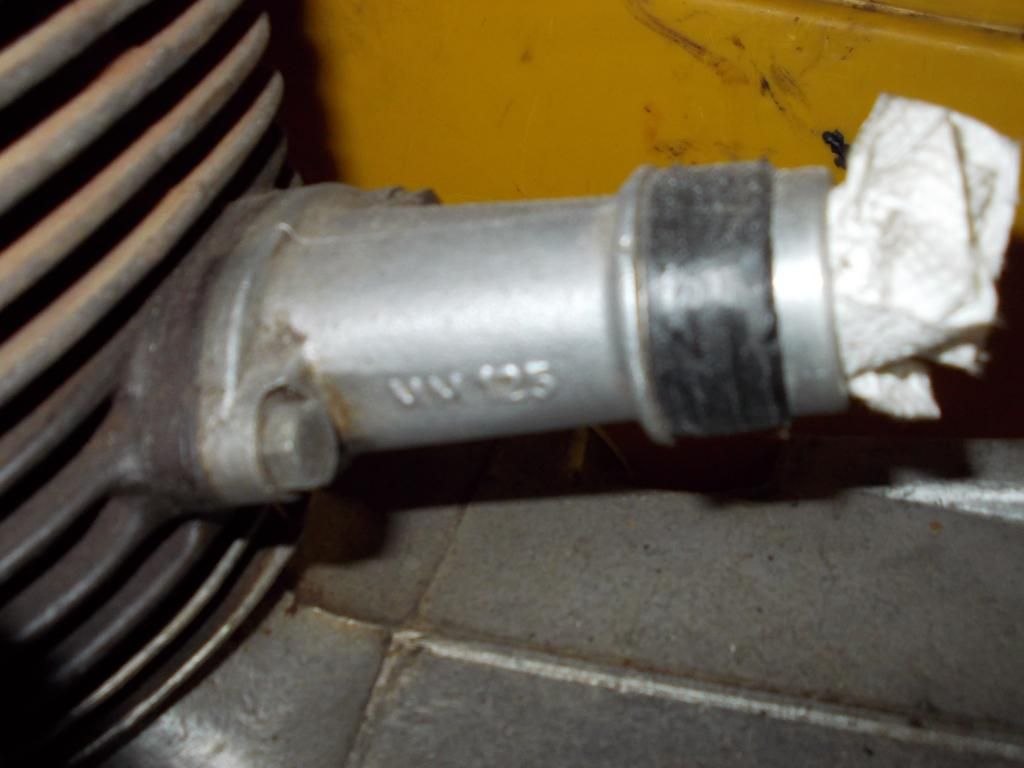

Beitragvon grete » 13. Januar 2014 22:54
moin
das doch nich der original vergaserflansch vonner RT oder?!
weil der gaser passt da nich drauf
hab hier och noch nen flansch bei dem ne kennung "MM 150" eigegossen is... weiß einer wo der eventuell rangehört?
gruß
grete

Beitragvon Van ES » 14. Januar 2014 07:38
Moin Grete
Dieser schwarze Plastering gehört aber nicht auf den Flansch. Zieh den mal runter, dann sollte der Vergaser auch drauf passen :ja:

Beitragvon der janne » 14. Januar 2014 12:20
Richtig, der Flansch ist Original, sollte eigentlich passen.

Beitragvon grete » 14. Januar 2014 23:29
alles klar,
werd ich ma ausprobieren!
is der MM 150 Flansch den ich oben beschrob eventuell für ne TS ?

Beitragvon Van ES » 15. Januar 2014 07:36
Jup, ist für ES/ETS oder TS 150.

Beitragvon grete » 12. Februar 2014 21:41
sacht ma einer...
ich finde ab und zu mal fotos von motoren bei denen es aussieht als sei der vergaser direkt am zylinder angeflanscht?!
und auch luftfilter die oben im blech ne freimachung fürs rahmenrohr haben, wieso is das so?
bekomm ich denn auch den luftfilter ohne die freimachung unter den rahmen wenn ich den flansch wie oben abgebildet verwende?

Beitragvon Van ES » 12. Februar 2014 22:44
Was Du meinst sind Zylinder bzw. Motoren von der 125/2. Dort war der Vergaser direkt am Zylinder angeflanscht. Bei der /2 war ja noch die Batterie hinterm Luffigehäuse.
Mit dem Flansch sollte auch das Luffigehäuse passen.

Beitragvon grete » 13. Februar 2014 07:22
also kein grund zur sorge... danke!!!

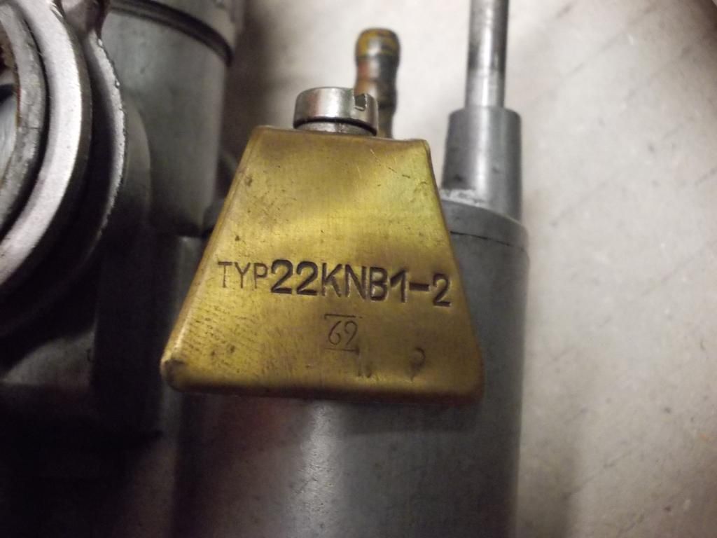

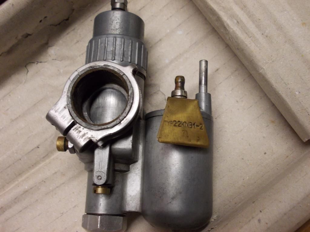

Beitragvon grete » 13. April 2016 18:30
sonne scheiße,
jetz isses passiert!
da ich mit der RT jetz endlich in den letzten Zügen bin und die fast vergessene Sache mit dem Vergaser ja noch offen war, wollt ich den endlich am WE montieren und musste trotz abgezogenem Plastikring und entfernter Isolierbuchse feststellen das er nich auf den Flansch passt.
Also Flansch aussen gemessen 29mm... Vergaser innen: horizontal 27,6mm und vertikal 28,3mm...
wie man sehen kann sind die Seitenflächen sehr stark zusammengedrückt und beim Versuch diese mit einem Dorn wieder aufzuweiten ist mir die linke Fläche natürlich weggebrochen :|
hat eventuell noch jemand nen 22KNB1-2 rumliegen??
Alle sagten: "DAS GEHT NICH!" dann kam einer, der wusste das nich und hats gemacht!
Fuhrpark: Ford Consul Bj. ´73 (rolling resto) , VW T3 Bj. ´90 , MZ Skorpion Sport Bj. ´96, MZ RT 125/3 Bj. unbekannt (resto)
grete
Beiträge: 127
Registriert: 3. Juni 2013 04:40
Wohnort: Celle

Beitragvon bluelagune » 13. April 2016 20:04
weis eigentlich jemand wozu diese Zusatzbohrung durch das BVF Logo da ist, die manche Vergaser haben und manche nicht?
MZ, das kleine Wunder, fährt bergauf wie manche runter.
www.Schwungradfreunde-BadBoll.de
Fuhrpark: 4x MZ RT 125/3, Käfer 1303
bluelagune
Beiträge: 842
Themen: 98
Registriert: 15. Dezember 2009 12:08
Wohnort: Weilheim/Teck
Re: Vergaser 125/3
Beitragvon David_S » 15. April 2016 17:14
Ich habe dieses Loch auch, ist sicher nicht original. Eventuell ne "Tuningmaßnahme" für eine zusätzliche Abmagerung des Gemisches... Ich habe es zugemacht, seitdem läuft der Motor besser...
