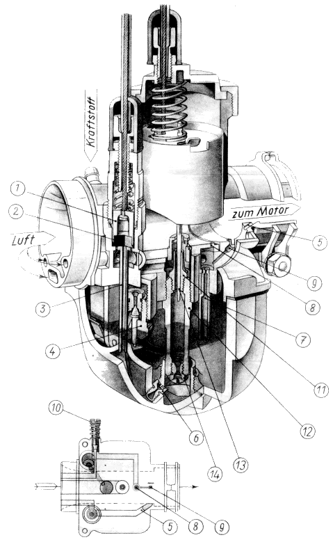

Kann mir mal jemand sagen wo die Leerlauf(luft)düse sitzt? Im Wildschrei finde ich darüber in der Vergaserabteilung kein Wort und der Neuber/Müller liegt grad im Keller.

Beitragvon Trophy-Treiber » 15. Dezember 2007 23:31
horscht hat geschrieben:Kann mir mal jemand sagen wo die Leerlauf(luft)düse sitzt?
1. Startkolben
2. Dichtscheibe
3. Startmischrohr
4. Schwimmerventil
5. Startkanal
6. Startdüse
7. Leerlauf-Kraftstoffdüse
8. Übergangsbohrung
9. Leerlaufbohrung
10. Leerlauf-Luftschraube
11. Nadeldüse
12. Düsenträger
13. Teillastnadel
14. Hauptdüse
