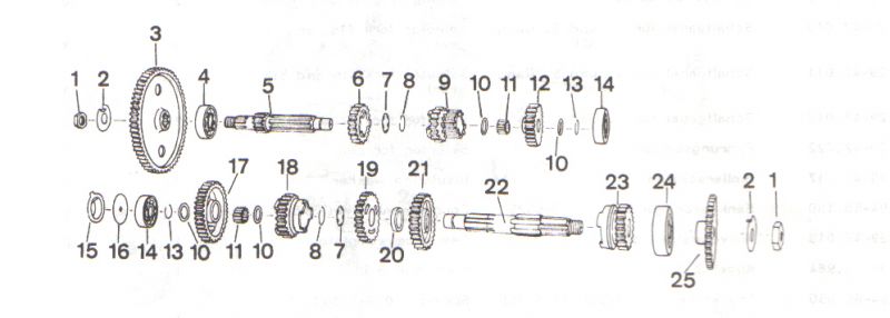

Sollte das Sicherungsblech beim Tausch des Ritzels ersetzt werden?
Nr2: https://www.guesi-motorradteile.de/pic_ ... axside=800
