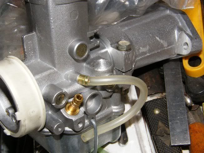

Beitragvon blueberlin » 25. März 2008 18:26
ich finde auch das der vergaser schlecht sitzt....
hier mal ein foto, habe mit pfeilen makiert was ich meine:
http://kt-berlin.de/ktb/upload-script/1206462189.jpg
dort ich kann den vergaser nicht komplett in den ansaugstutzen stecken, weil sonst das gummiding was vom luftfilter kommt garnicht mehr ran geht.
Könnte das das problem sein??
bloß wie löse ich das? bräuchte ja ein längeren gummistutzen.
Achso nicht das ihr den ich habe ide Schrauben vergessen, die habe ich natürlich verbaut :-)

Beitragvon Ex-User peryc » 25. März 2008 18:26

Beitragvon Paule56 » 25. März 2008 18:55

Ich sehe die Gasfabrik ohne Schrauben da locker im Flansch sitzen, da ist doch Anpassung des Durchmessers nicht etwa missraten? 8)
Normalo ist der Bing in den Stuzen nicht reinzubekommen, wenn die dann nach Bearbeitung beim Einschieben schon wackeln ist was faul!

Beitragvon Paule56 » 25. März 2008 18:58
blueberlin hat geschrieben:das bild mit den ansaugstutzen so eine dicke dichtung habe ich da garnicht^^
Das ist auch keine Dichtung, sondern ein isolierendes Materialstück, was den Vergaser vor der Hitze des Zylis schützen soll, daraus resultiert auch die Kürze in den Steckverbindungen.
Jeweils vor und hinter dieser Isolierscheibe sitzt eine Papierdichtug

Beitragvon bernie150 » 25. März 2008 18:58
blueberlin hat geschrieben:ich finde auch das der vergaser schlecht sitzt....
Das ist dann ja geklärt. :idea:

Beitragvon blueberlin » 25. März 2008 19:03
ja wie löse ich das problem?? bräuchte ein gummistück was länger ist als das orginale

Beitragvon Paule56 » 25. März 2008 19:08
Du brauchst TEIL 7, nennt sich Isolierflansch
Beiträge: 4737
Beitragvon blueberlin » 25. März 2008 19:10
cool werde ich mir besorgen :-)

Beitragvon andreschubert6 » 25. März 2008 19:18
blueberlin hat geschrieben:cool werde ich mir besorgen :-) nur wo bekomme ich das ??
Hallo!
das wäre teil 7 Brockolow.de
Frag dann mal gleich bei Gabor nach Ansaugstutzen abdrehen, denn so wie es scheint hast du Falschluft-Probleme. Kenn ich leider auch. Danach ist das gegessen
Zu langsam! Fahre am besten mal zu Gabor Pirntke (siehe Linkliste)

Beitragvon Paule56 » 26. März 2008 15:44
blueberlin hat geschrieben: musste ich ein wenig mit den drehmel den ansaugstutzen bearbeiten,
:shock: :shock:
Schlimm das :(
Da nimmt man Schleifpapier mit max. 120er Körnung und schleift rundum den Stutzen des Vergasers ab. Immer schön den Gaser drehen. Das hat den Vorteil der vollen Austauschbarkeit auf BVF zurück.
Das dauert zwar ne gute Stunde, sieht dann aber so aus:
Beiträge: 4737
