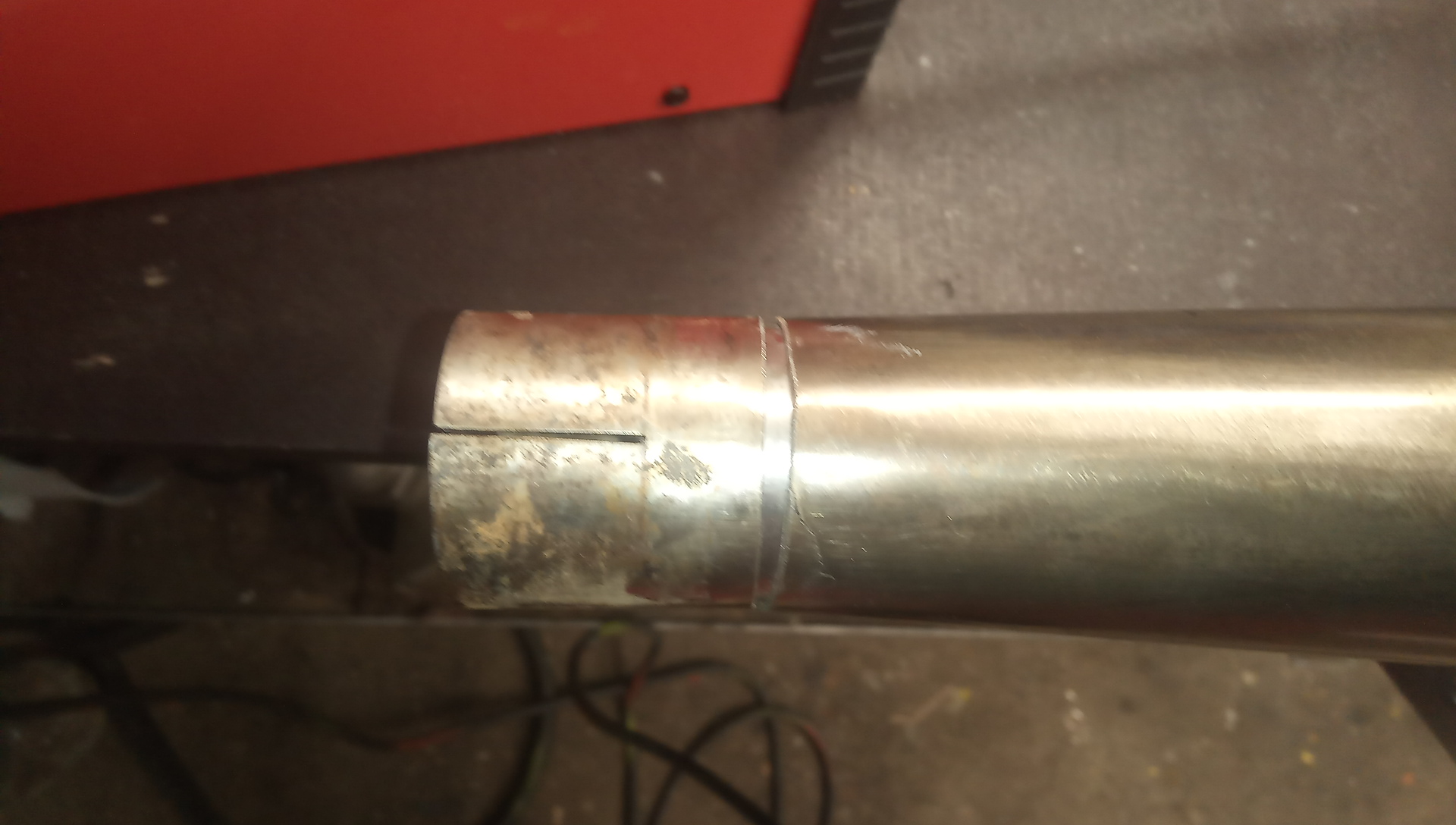

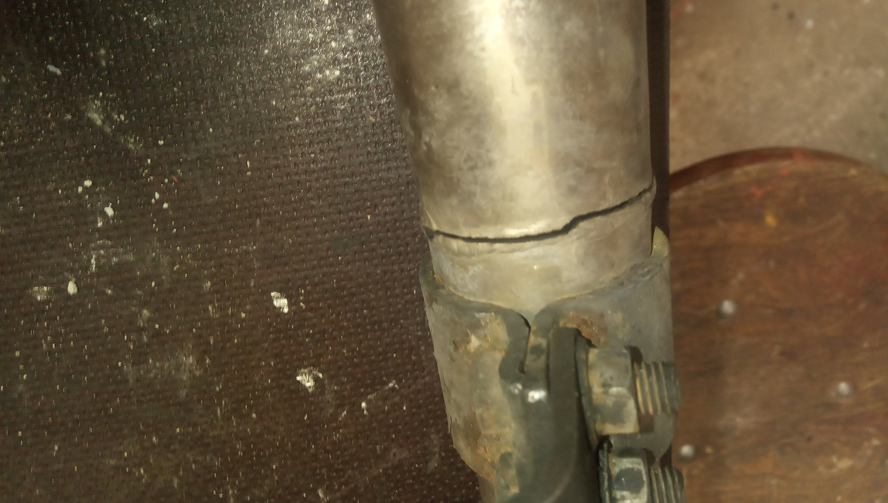

denn wie bei fast allen Peppmöller ETZ Tröten ist mir vorne die Schweißnaht gerissen
ein Stück Geländerrohr unterlegen und den Riss durchschweißen hat für Ruhe gesorgt
