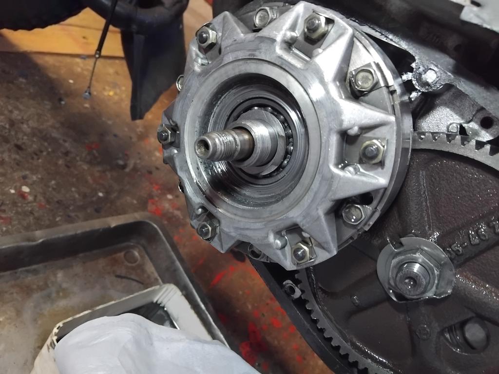

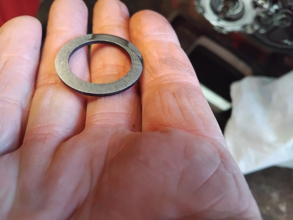

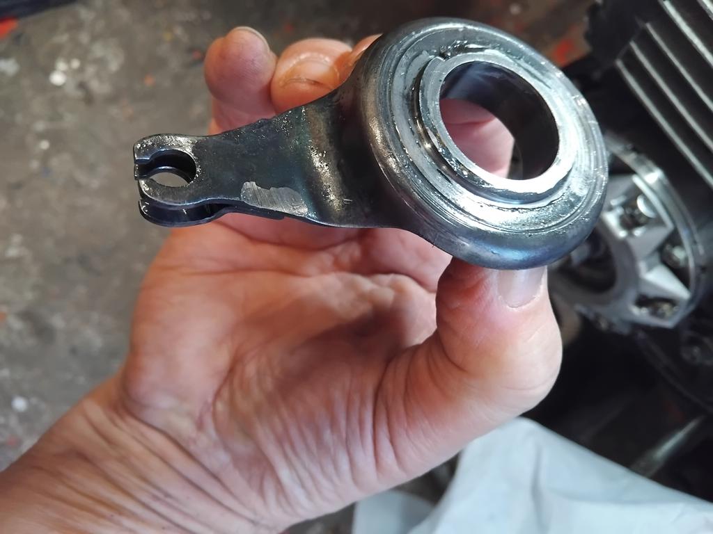

Beitragvon Aynchel » Gestern 13:44
da das Getriebeöl schon raus war hab ich den Deckel mal abgenommen
und dann wurde das Problem anhand der Schleifspuren schnell sichtbar:
der Ausrückhebel setzt beim Ziehen der Kupplung auf der Alu- Federstützplatte auf
der Setztkasten mit den Passscheiben spendet eine 25 x 35 x 2
die Passscheibe behilft zwar bei diesem Problem, aber das hat doch vorher auch ohne funktioniert
denn da gehört normal keine Scheibe dazwischen
Quelle: Güsi`s Bauchladen https://www.guesi-motorradteile.de/pic_ ... axside=800
wo mag das Problem liegen :gruebel:

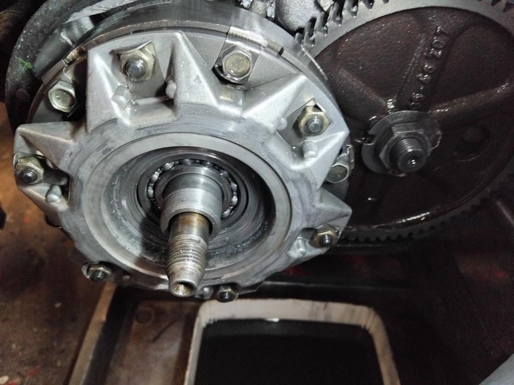

Re: Kupplung ziehen würgt den Motor im Standgas ab
Beitragvon Mechanikus » Gestern 14:00
Merkwürdiger Fehler. Vom Gefühl her würde ich sagen, das war noch nicht alles, irgendwas passiert hier noch.
Mechanikus
Beiträge: 4071
Themen: 32
Beitragvon Aynchel » Gestern 14:09
wohl war
von der Logik her müsste die Druckplatte ja Richtung Motormitte abtauchen
so das der Ausrückhebel weiter ausfahren muß
so bau ich das Ganze auf jeden Fall nicht zusammen

Beitragvon Neon01234 » Gestern 22:45
Nicht genau zu sehen. Aber ist das Lager nicht zu weit in der Kupplung drin?
Neon01234
Beiträge: 494
Themen: 58
Bilder: 103
Wohnort: 07639
Beitragvon thomsen61 » Heute 00:34
Neon01234 hat geschrieben:Aber ist das Lager nicht zu weit in der Kupplung drin?
Sieht ganz danach aus. Der Lagersitz im Deckel dürfte hinüber sein. Ich habe noch einen neuen Deckel da,schaue mir die Sache morgen mal genau an.
