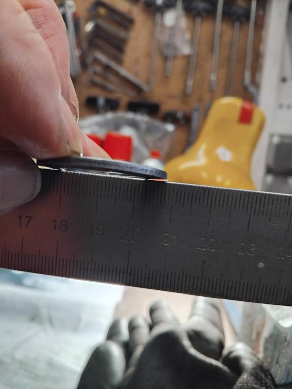

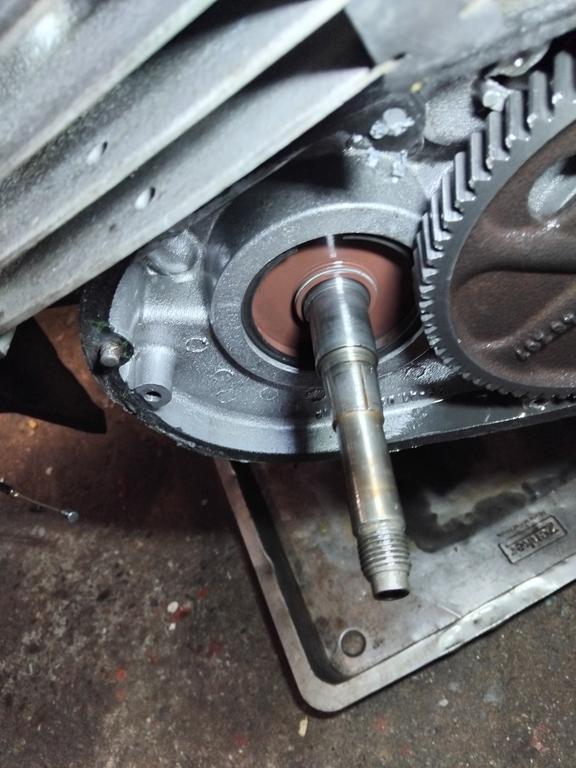

da das Getriebeöl schon raus war hab ich den Deckel mal abgenommen
und dann wurde das Problem anhand der Schleifspuren schnell sichtbar:
der Ausrückhebel setzt beim Ziehen der Kupplung auf der Alu- Federstützplatte auf
der Setztkasten mit den Passscheiben spendet eine 25 x 35 x 2
die Passscheibe behilft zwar bei diesem Problem, aber das hat doch vorher auch ohne funktioniert
denn da gehört normal keine Scheibe dazwischen
Quelle: Güsi`s Bauchladen https://www.guesi-motorradteile.de/pic_ ... axside=800
wo mag das Problem liegen :gruebel:

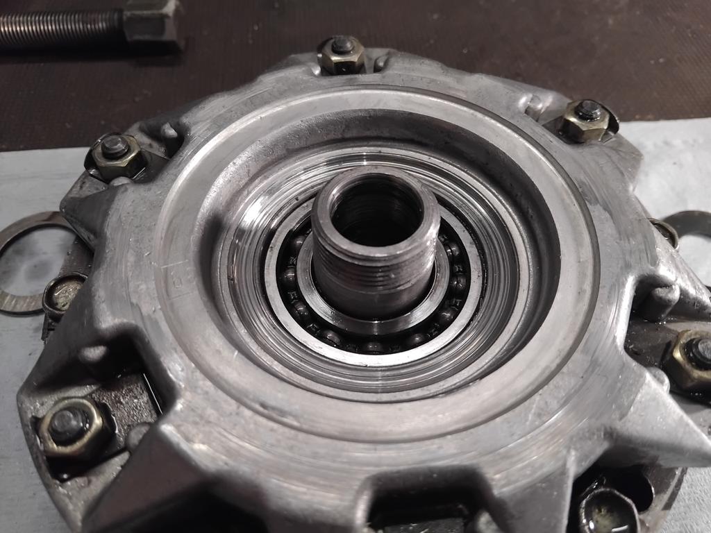

Beitragvon Neon01234 » 29. Dezember 2025 22:45
Nicht genau zu sehen. Aber ist das Lager nicht zu weit in der Kupplung drin?
Neon01234
Beiträge: 494
Themen: 58
Bilder: 103
Wohnort: 07639

Beitragvon Aynchel » Gestern 10:20
das Ausrücklager dreht frei und leichtgängig wenn man es anschupst
und wie soll das tiefer gerutscht sein , es sitzt in einem Sackloch des Stahl Kupplungsgehäuse
heut Nachmittag geh ich der Sache aufn Grund

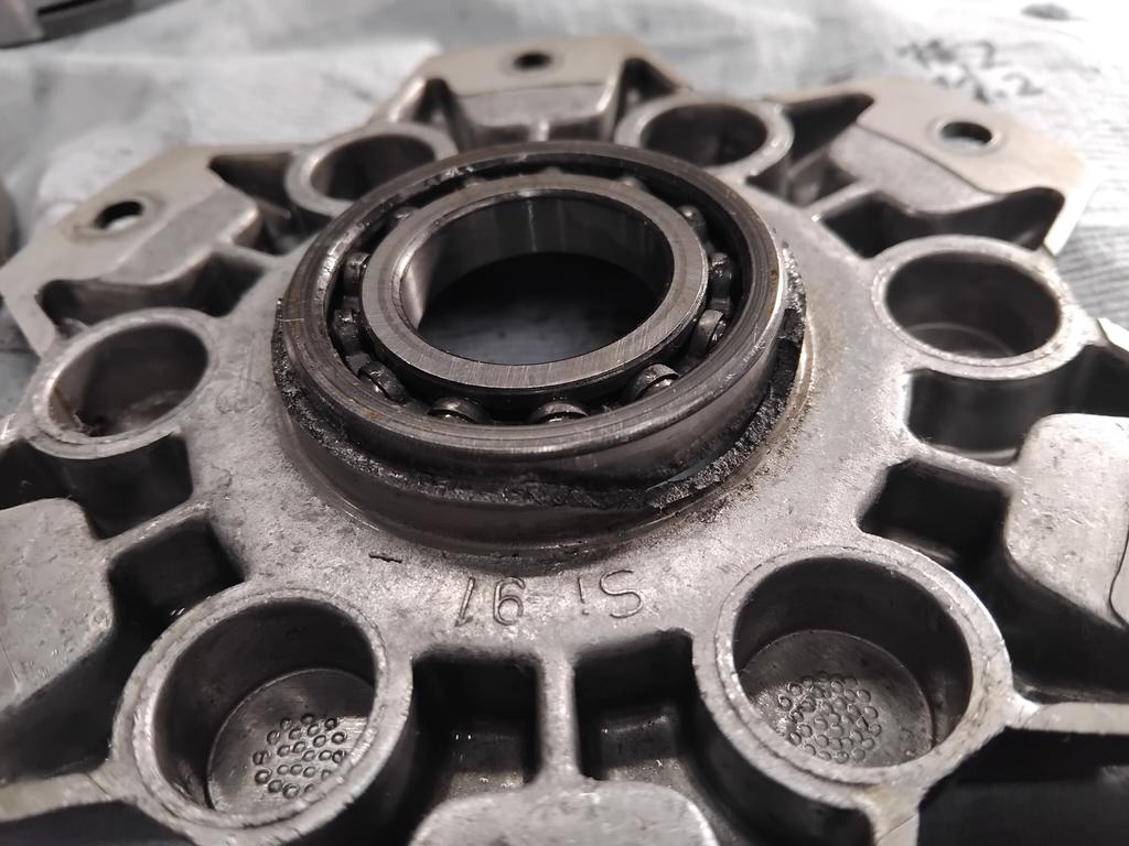

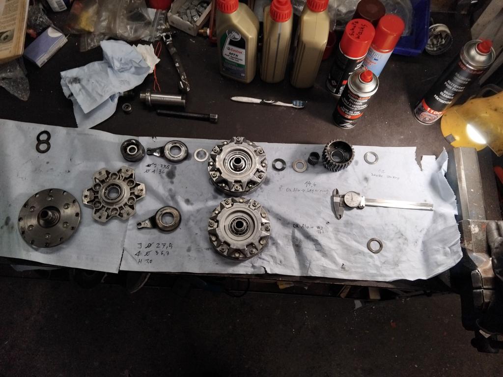

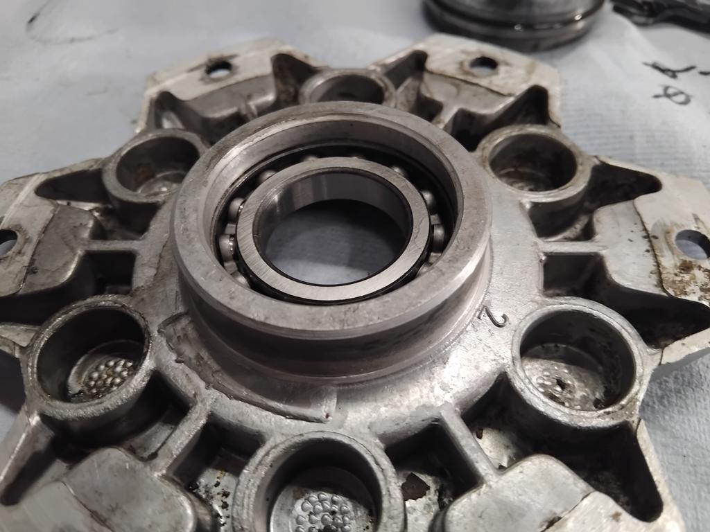

Re: Kupplung ziehen würgt den Motor im Standgas ab

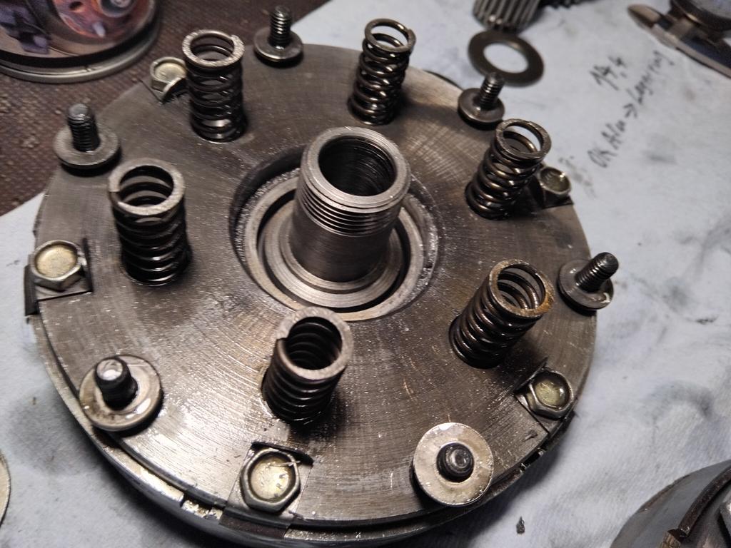

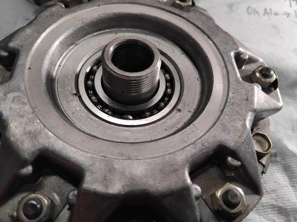

Beitragvon Aynchel » Gestern 16:08
die hinter der Nabe sitzende Scheibe hat sich um 2/10 geschüsselt
der KW Zapfen ist iO
so sieht die intakte Ersatz- Kupplung aus
und so die mit dem abgetauchten Ausrücklager
so sieht eine intakte Druckplatte von hinten aus
und wenn sie so aussieht ....
die Reste finden sich i8m Kupplungsgehäuse
so und sag mir mal bitte jemand wie so etwas kaputt geht :gruebel:
ich bespaße mich nun fast 40 Jahre mit ETZ250, aber von so einem Schaden hab ich noch nicht gehört :roll:
egal, heute Abend ist die lila Zicke wieder flott, denn am Freitag geht`s zu den Sickingern nach Weselberg
