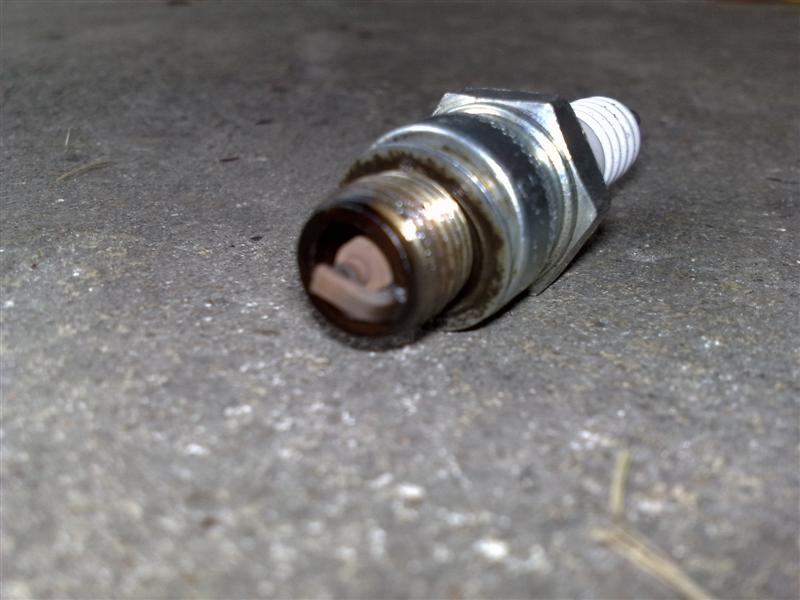

Mal ne Frage an die Vergasergötter hier im Forum. Bin ja grade dabei meinen Bing etwas besser eingestellt zu bekommen und habe vetzt folgende Düsen verbaut:
123er HD und 50er LLD, Düsennadel ist in der 2. Kerbe von oben.
Die Kerze sieht nach 20km fast immer Vollgas jetzt so aus:
Is das so OK? Im 4. Gang dreht sie gut hoch bis ca. 6200U/min. Im 5. wird es schwierig den Anschluß zu finden , hatte gestern aber auch die ganze Fahrt recht starken Gegenwind so dass da Bei Vollgas nicht mehr wie 115km/h drin war. Beim Schalten vom 4. in dem 5. sackt die Drehzahl immer stark ab.
Gasannahme wenn sie einige Zeit im Leerlauf tuckert ist bei schnellem Aufreißen der Gashahns etwas schleppend - an was kann das liegen?

Sieht ganz nett aus find ich :ja:
Bei meinem Bing ließ sich das ganz einfach mit der Leerlaufgemischschraube einstellen. Achteldrehung rein-/rausdrehen, 15-25s warten, Gas aufziehen. Wenns schlechter geworden ist, andersrum drehen. Aber immer nur achteldrehungsweise, und die Schraube solle im Bereich 3/4 bis 2Umdrehungen liegen. Wenn sie weiter drin ist, wirds ungenau, und Du brauchst eine grössere Leerlaufdüse.
Lässt sichs nicht anständig einstellen, könnts sein, dass irgendwo Falschluft in Kleinmengen reinkommen kann.

was hast du jetzt eigenlich für einen zylinder?
für 300 ccm wäre die bedüsung ok.
allerdings spricht deine leistungsangabe oben, eher für einen 250 ziger :D
wenn der motor nach längerer leerlaufphase schlecht gas annimmt, liegt das einer gemischüberfettung durch eine zu große lld. mit der 45 sollte der effekt nicht auftreten. allerdings wird die leistung im teillastbereich mit einer 45 lld wieder schlechter. also ausprobieren...

Beitragvon enno ts » 30. Oktober 2009 11:55
fals du noch düsen da hast dann probiere mal folgendes.
die lld ca 42-45 und die hd 125-128 und die feinabstimmung über die einstellschraube.
dann hast du im warmen zustand weniger überfettung und der motor dreht rascher hoch.
probiere das mal aus-hat bei einen bekannten gut geklappt.
