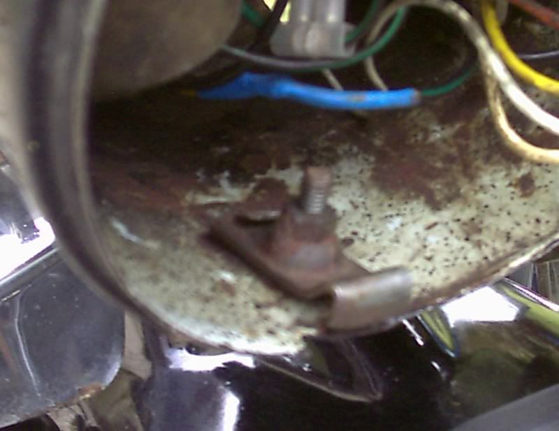

Auch wenns nicht ganz passt vom Thema hier - der SCHEINWERFER wird nur eingedrückt? Ich / Wir haben nirgend wo eine Schraubmöglichkeit gefunden - nix - nur von unten ist ein Löchle im Topf aber Nix zum anschrauben.

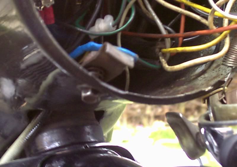

Druch genanntes Löchlein kommt eine Schraube M6, glaub ich, mit U-Scheibe, von innen in der Lampe kommt darauf eine Ferder und dann eine kleine Haltekralle in welche die Schraube greift. Die Lampe setzt Du ja leicht verdreht auf die Kante des Scheinwerfergehäuses, drehst das ganze dann in Sollstellung. Dabei gibt es ein leichtes Klick zu hören, wenn die Lampe einrastet und dann wird die M6 leicht angezogen und die Haltekralle greift innen in den Lampenring (Schraube mit "Gefühl" anziehen).

Beitragvon tippi » 27. Februar 2007 21:57

zum Scheinwerferschräubchen:
Hier ist selbiges mit der genanntenU-Scheibe drunter zu sehen, sowie die vorstehende Kralle mit darunterliegender Feder:
Haltekralle von oben, mit aufgeschweißter Mutter, das ganze hängt in einem kleinen Halteblech der Lampe.
Die Schraube muss nur ganz sachte angezogen werden, denn sie soll lediglich die Kralle in der richtigen Höhe halten und nicht den Lampenring runterdrücken.
Fotoschärfe naja - hoffe es kommt zur Erklärung halbwegs so rüber.
Gruß Jan
