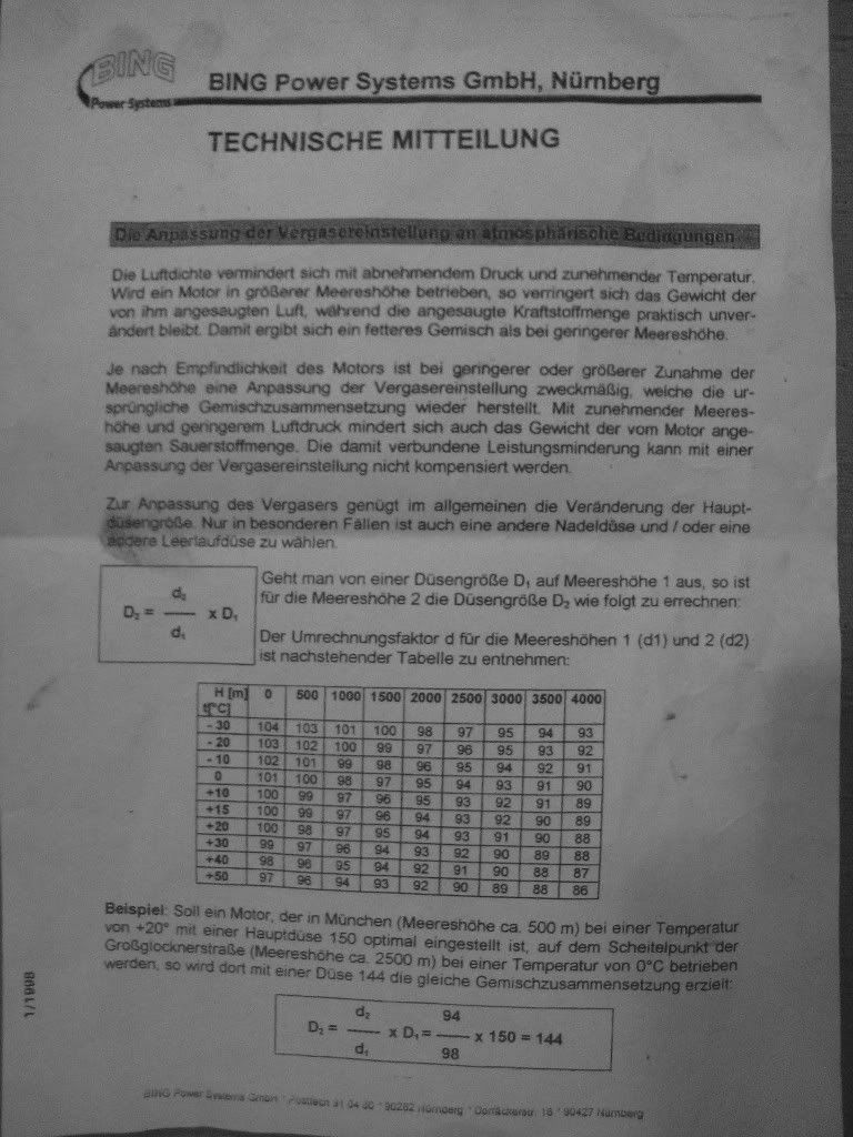

Jonas hat geschrieben:HD ist eine 135er. Kalt war es...
Da könnten wir der Sache schon näher kommen. Zu kleine HD für den Winter.
Am 1:60 liegt das nicht, das fahren so viele ohne Probleme. In dem Fall wäre mit mehr Öl wohl schlimmeres passiert, weil mit fettem Gemisch weniger Innenkühlung vorhanden ist.

Wenn eine TS250/1 mit 135er HD klemmt, ist ihr wohl etwas wenig Sprit zugekommen.
Abweichend von der Serienbedüsung würde ich für "Allwetterbetrieb" die HD immer eine Nummer größer wählen.
Bei TS/1 wäre das eine 140er, bei ETZ250 eine 135er (Solomaschinen)
Gleichzeitig auch eine andere LLD, ebenfalls etwas größer, denn viele Klemmer entstehen im Teillastbereich.
Bei TS/1 eine 45er LLD und bei ETZ250 eine 55er LLD
Alle anderen Einstellungen am Vergaser nach Werksvorgabe, also TLN in die richtige Kerbe und LLS soviel geöffnet wie vorgegeben.

und bitte messe mal die derzeitige aufgeriebene HD nach...
Beitragvon Ex User Hermann » 30. Januar 2008 15:22
ETZChris hat geschrieben:und bitte messe mal die derzeitige aufgeriebene HD nach...
8) (Ich sach da jetzt nix zu)

Beitragvon ETZChris » 30. Januar 2008 15:35
hermann hats verstanden...
jonas, mess mal bitte nach...ich hab da ne ahnung...
Beitragvon Jonas » 30. Januar 2008 15:37
Ich denk ich hab´s auch verstanden...
Aber ich kann es nicht nachmessen, hab ja keine Reibahlen/Düsenlehren.
Dazu muß ich wie gesagt erst zu einem Bekannten (der hoffentlich die passenden Gerätschaften besitzt. Sollte er aber, so wie ich ihn kenne).

Beitragvon ElMatzo » 30. Januar 2008 17:44
Sv-enB hat geschrieben:Ich habe mir nach Weihnachten den Hertweck durchgelesen und da steht eindeutig drin, daß bei kälterer Außentemperatur die HD nicht mehr paßt und eventuell zu korrigieren ist, auch nach oben. Der Zylinder wird außen zu stark gekühlt und daher muß der Kolben auch mehr gekühlt werden. Was im Sommer also paßt, paßt nicht mehr im Winter.
PS.: Das ist nur angelesen, ich habe da keine praktischen Erfahrungen.
laut bing: flachlandpiloten können, falls es mal in die berge geht und ein paar höhenmeter geschrubt werden, auch ruhig ein auge auf ihre bedüsung werfen, um in den bergen eine optimale bedüsung zu haben. eine kurze rechnung mit einer von bing gegebenen formel, ein wenig erfahrung mit der eigenen maschine... ganz harte hunde dürfen die formel auch ganz weglassen. ;)
sehe grad, dass der wisch den ich hier vorliegen hab irgendwann mal mitgeliefert worden sein muss. auf der bing-seite ist nur ein kurzes kommentar dazu zu lesen.
bei bedarf kann ich den wisch ja mal scannen..
ElMatzo

Beitragvon ElMatzo » 30. Januar 2008 18:33
sodenn dann:
der scanner wollte nich (ich ahnte es), also gibts den wisch als bild. sollte auch noch gut lesbar sein oder?
