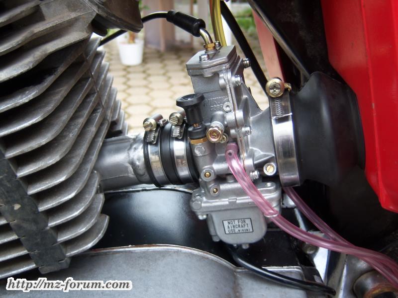

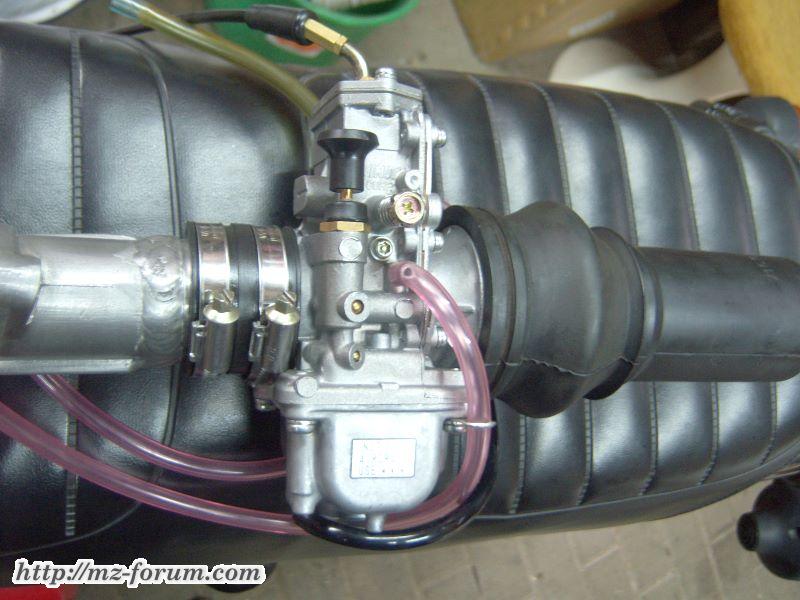

Es ist geschaft, der TS 5gang Motor in meiner ES/2 läuft seit heute mit einem Mikuni VM28 Vergaser. Bedüsung momentan: 25er Leerlaufdüse, mittlere Nadelstellung, 140er Hauptdüse. Vermutlich noch etwas zu fett aber das werden die ersten grösseren Probefahrten zeigen. Im unteren und mittleren Drehzahlbereich ist eine deutliche Verbesserung/Durchzug zu verspüren.

TigerRC hat geschrieben:Sagtmal, ihr dreht doch den Vergaseranschluss, der zwischen Zylinder und Vergaser hängt nur deshalb auf 32mm aus, um den Vergaser dort einsetzen zu können. Du hast ja beschrieben wie auch schon andere, dass das ganze ausdrehen "unnötig" ist weil man es bis zum Zylinder-Einlass bzw. bis Einlassfenster in der Laufbuchs umsetzen müsste um von den 32mm wirklich etwas zu haben. Dann dichtet ihr das noch mit Motor-Silikon ab.
Nun gibt es doch aber für den Bing, den Vergaseranschluss wo der Klemmbereich nicht am Anschluss, sondern auf dem Vergaser sitzt. Man steckt also den Bing nicht IN sondern AUF den Anschluss. Dazwischen ist eine Dünne plastikeinlange dass das Ganze unter Spannung auch abdichtet und nicht Metall auf Metall festgeklemmt wird. Könnte man den Mikuni (32er VM/TM) nicht auch da drauf stecken und sich einfacher eine neue Zwischenlagen aus Polyamid oder ähnlichem Drehen lassen, die einfach gesagt im Durchmesser 2mm stärker ist?
Würde das gehen, weil es wäre für mich X-Mal einfach das so umzusetzen, weil ich das selber drehen könnte, als den Anschluss auszudrehen. Zumal hab ich so einen nicht..., hab nur den Bing-Anschluss...
Ich sehe das eher problematisch. Der Mikuni ist nicht dafuer gedacht geklemmt zu werden. Das wäre wie wenn ich ein Rohr mit ner Schelle zusammendrücken will. Soweit ich weiss sind die Vergaser mit Klemmanschluss anders gebaut. Die haben einen Schlitz so dass man auch was klemmen kann.
Das eigentliche Problem wird damit ja eigentich nicht geloest.
Du hast also dann deinen Stutzen mit 30mm Innendurchmesser zum Stecken in den Vergaser(angenommen es würde gehen).
DerMikuni-Vergaser hat einen Innendurchmesser von 32mm. Der Innendurchmesser vom Bing zum Klemmen ist der Aussendurchmesser des Stutzens und
das sind nicht 30mm. Denn dein Stutzen hat ja eine gewisse Wandstärke und die soll ja nicht im Raum stehen. Das heisst der Bing hat innen
eine Stufe von der Breite der Wandstärke des Stutzens zum Klemmen so dass es nahtlos übergeht.
Wenn man so wie ich, den Vergaser nicht verbauen will um mehr Leistung zu haben sondern einfach die Vorteile die Emmentreiber genannt hat ist es
evt. die beste Lösung den Klemm-Stutzen vergaserseitig auf 32mm zu erweitern und das ein paar cm in den Stutzen rein so damit es nahtlos übergeht.
Mfg

Also ich werde es mit einem Schleifstift versuchen:
Den gibt es in 32x32mm. Sprich 32mm Durchmesser und 32mm Höhe. Gibt es in rot für Stahl und Grün für Alu.
Ich werde versuchen, diesen Schleifstift mit einem Material das härter ist als Stahl falls der rote bzw. härter als Alu falls der grüne
so konisch abzuschleifen dass er oben also da wo der Schaft ist noch seine 32mm hat und unten genau 30mm.
Dann damit einfach oben in den Stutzen rein. Versuch macht klug oder kann mir gleich einer davon abraten?
Der konische Stift sollte sich dann eigentlich noch selber zentrieren weil er ja konisch ist.
Fuhrpark: Mz
modulator
Beiträge: 203
Registriert: 14. Oktober 2010 12:40
Re: Mikuni Flachschieber an ETZ
Beitragvon modulator » 1. August 2011 13:41
Also falls es jemanden interessiert:
Mein Vergaser hat mich inkl. Versand und Mwst/Zoll 130 Euro gekostet, Lieferzeit unter 2 Wochen. (in DE 200 Euro + Versand)
Das mit dem Schleifstift funktioniert aber es ist ziemlich harte Arbeit.
Um den in eine konische Form zu bringen hilft nur Bohrmaschine, max. Drehzahl, eine harte Steinplatte die etwas rau ist.
Dann immer wieder Nachmessen und ggf. weiter abschleifen.
Den Stutzen hab ich angeschraubt, immer wieder Schmiermittel auf den Schleifstift, das ganze ist ne ziemlich Sch**-Arbeit weil
der Stift sehr leicht stecken bleibt.
Im Endeffekt ist alles gut gegangen, das Ergebnis ist wie erwünscht, symmetrisch, und genau 32mm.
Bowdenzüge etc. hab ich mir bei Louis gekauft und muss noch abgelängt/gelötet werden.
Die Bowdenzughülle werd ich so lang machen wie die originale, die Seilzuglänge wird abweichen, weiss jemand
wie lang? Was gegeben sein sollte ist 100% Öffnung des Durchlasses, sprich kein mm vom Schieber mehr zu sehen.

Beitragvon modulator » 20. August 2011 18:55
Gaszug ist mittlerweile fertig.
Der Stutzen ist ja vergaserseitig 15mm tief, auf den Mikuni kann man den aber max. 10mm draufschieben.
Das heisst es entsteht eine Nut von ca. 5mm, wie schlimm ist das und wie soll man das beheben falls notwendig?
Man könnte einen Gummiring mit 40mm Aussendurchmesser, 32 innen, und ca. 6mm Höhe, der würde
dann auch gleich gut abdichten.
Mfg
Flo
Fuhrpark: Mz
modulator
Beiträge: 203
Beitragvon P-J » 20. August 2011 18:58
Mach mal bitte ein Foto davon, so ganz versteh ich nicht wie du das meinst :oops:
Beitragvon modulator » 20. August 2011 20:00
Auf dem 1 Post ist es zu sehen.
Der Stutzen steckt so weit auf dem Vergaser bis Anschlag, das sind ca. 10mm beim Mikuni.
Beim Originalvergaser aber 15mm. Jetzt ergibt sich innen drin ne Nut von ca. 5mm. Sprich der Teil vom Stutzen der 40mm Druchmesser (Innen) hat
ist 15mm tief wird aber nur ca. 10mm auf den Vergaser geschoben.
Könnte ich nur schwer fotografieren.
Mfg
Flo
Fuhrpark: Mz
modulator
Beiträge: 203
Beitragvon P-J » 20. August 2011 20:28
Da du kein Bild machen willst vermute ich das der Vergaser im Stutzen sticht. Da sollte keine 5 mm Lücke sein. Vielleicht kannst du am Vergaser was wegfräsen so das der tiefer reinrutscht. Bei dem VM32 musste ich auch so nen kleinen Steg beseitigen.

ich hatte ja angedroht, dass es etwas dauern würde. Hier nun mein kleiner Bericht nach dem Umbau.
Ich habe mich für den VM32 entschieden, war zum Einen ne Preisfrage, zum Anderen sieht er einfach klassischer und unauffälliger aus als der Flachschiebervergaser. Bin aber trotzdem rundum zufrieden.
Letzte Woche kam er mit der Post, erster Eindruck: alles sauber und gut verarbeitet. Freitag gings dann ans Umbauen, also Ansaugstutzen passend gemacht und eine Distanzscheibe aus Alu gedreht (der Mikuni hat einen kürzeren Stutzen als der BVF).
Ist ein bischen länger als der BVF und hat auf der Luftfilterseite einen etwas größeren Durchmesser, aber mit einem neuen elastischen Ansauggummi lässt sich das problemlos ausgleichen.
Ich habe mit einer 165er HD, LLD 25 und der Düsennadel in der mittleren Kerbe angefangen. Mein Plan ist mich jetzt langsam vorzutasten, lieber auf der fetten Seite beginnen als von der mageren her anfangen.
Ich hatte davor den Nachbauvergaser vom BVF drauf. Ich möchte den nicht schlecht machen und behaupte auch nicht, dass der perfekt eingestellt war, aber da gibts schon einen sehr deutlichen Unterschied.
Springt toll an, hat nach dem Einstellen einen wunderbar stabilen und niedrigen Leerlauf, ein tolles Ansprechverhalten, wunderbarer Übergang Leerlauf auf Lastfahrt, kein Schieberuckeln. Das ist meiner Meinung nach wirklich objektiv so. Subjektiv ein deutlich besserer Durchzug im unteren und mittleren Drehzahlbereich, zieht sehr sauber und kraftvoll an. Drehzahlgewinn gibts aber keinen, der Motor macht bei der Nenndrehzahl zu. Der Motor ist ansonsten im Serienzustand.
Liegt wohl eher an den Steuerzeiten als an der Vergasergröße, ist aber gut zu verschmerzen. Dank dem besseren Durchzug könnte ich mal ein um ein Zahn größeres Ritzel probieren, die Nenndrezahl wird in der Ebene mit einer Person ziemlich problemlos erreicht. Habe 17 Zähne, wenn ich mich nicht irre.
Was jetzt noch fehlt ist die Feinabstimmung HD und Stellung der Düsennadel. Der Zünkerzenfarbe nach läuft sie etwas fett, aber viel kanns nicht sein. Habe noch ein paar Düsen mitgekauft, das wird jetzt ausprobiert.
Also lange Rede, kurzer Sinn, ich kann den Vergaser echt empfehlen.

Beitragvon P-J » 24. Oktober 2011 20:13
eulenspiegel hat geschrieben:Drehzahlgewinn gibts aber keinen, der Motor macht bei der Nenndrehzahl zu. Der Motor ist ansonsten im Serienzustand.
Richtig erkannt, nu könntest du aber die Steuerzeiten guten Gewissens etwas erhöhen.
eulenspiegel hat geschrieben: Dank dem besseren Durchzug könnte ich mal ein um ein Zahn größeres Ritzel probieren, die Nenndrezahl wird in der Ebene mit einer Person ziemlich problemlos erreicht. Habe 17 Zähne, wenn ich mich nicht irre.
Würde ich nicht machen denn damit geht der Fahrspass etwas Verloren. :mrgreen: Mein Motor ist etwas ausgenudelt, deshalb sogar 16 Zähne aber an der Ampel kann man den einen oder andernen "Jogurtbecher" schocken :shock: :mrgreen:
Beitragvon Ruessel » 27. Oktober 2011 11:29
Sollte bei standart Auspuff aber auch nur 16-20 um/min pro ° AW/ÜSW bringen. (die Irren von der Insel fahren AW199° ÜSW 134° allerdings mit Yamahakolben, max AW 203° 8000-9000 u/min = bis zu 28 PS). Fang mal lieber am Auspuff an.
Loch wo der Krümmer reinkommt -> Prallbelch (etwa)
ETZ lang: 79 cm / TS: 74cm / ETZ kurz: 70 dabekommst du schon Drehzal raus und da kannst du maximal den Krümmer dabei versauen. ;)
Und Vergasergröße bringt schon eine Verschiebung der Einlassresodrehzahl, nur wird die halt vom Auspuff überdeckt und hängt zudem von der Ansauglänge ab.
Da die standart Auspuffe aber als ABsauger und Drehzahlbegrenzer fungieren musst du erst da ansetzen.
