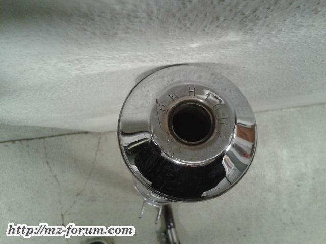

Beitragvon Duttlbär » 17. April 2019 00:14
Trebel-TS hat geschrieben:Ich habe mal ein Bild vom Endstück des Auspuffs gemacht:
Ob der Auspuff soviel ausmacht? Der Klang ist wenigstens so wie das Original... Ich glaube ich nicht, dass er verkokt ist, da ich nur "über Land" fahre.
Hat schon mal jemand ähnliche schlechte Erfahrungen mit diesem Auspuff gemacht?
Hallo, ich habe mir eine nicht fahrbereite ES250/2 zugelegt, an der ein gleicher Auspuff angebaut war.
30680
Nach der Wiederbelebung der MZ hatte ich üble Hitzeprobleme bei Vollast: Klingeln, plötzlicher Leistungsabfall, weiße Zündkerze. Auf dem besten Weg zum Kolbenklemmer. Die Suche nach Falschluft, größere Hauptdüsen, kältere Zündkerzen, Zündeinstellung, Schwimmerstand usw. hat nichts verändert.
Über die Antwortem zum Auspuff in diesem Fred bin ich zu dem Schluss gekommen, dass der die Ursache sein müsste. Richtig vorstellen konnte ich es mir nicht, da sogar die Leistung mit dem Auspuff in Ordnung war. Ich habe einen originalen MZ Auspuff ergattert (vermutlich von einer ETZ250) und letztes Wochenende angebaut.
Die Hitzeprobleme sind weg. Ich kann also die schlechte Erfahrung bestätigen. Dieser Nachbauauspuff ist ein Motorenkiller! (Wie kann man so was überhaupt verkaufen?)
Gruß Dietmar

Re: Kobenklemmer zum X-ten Mal
Beitragvon MRS76 » 17. April 2019 09:29
Mmmh.
Vor diesen Problem stehe ich gerade bei einer Etz 150.
Der Auspuff wurde durch Nachbau ersetzt weil total weggegammelt und Dellen ohne Ende.
Ist der 10,5kW Motor. Hauptdüse auf 125, LLD auf 40.
Trotzdem zieht der Eimer nicht die Wurst vom Teller.
1. Und 2. Gang dreht super aus.
Dann in den 3.Gang und ab da wie zugeschnürt.
Nebenluftsuche ergab nichts.
Also erstmal ein anderen Töff auftreiben. ??‍♂️?
