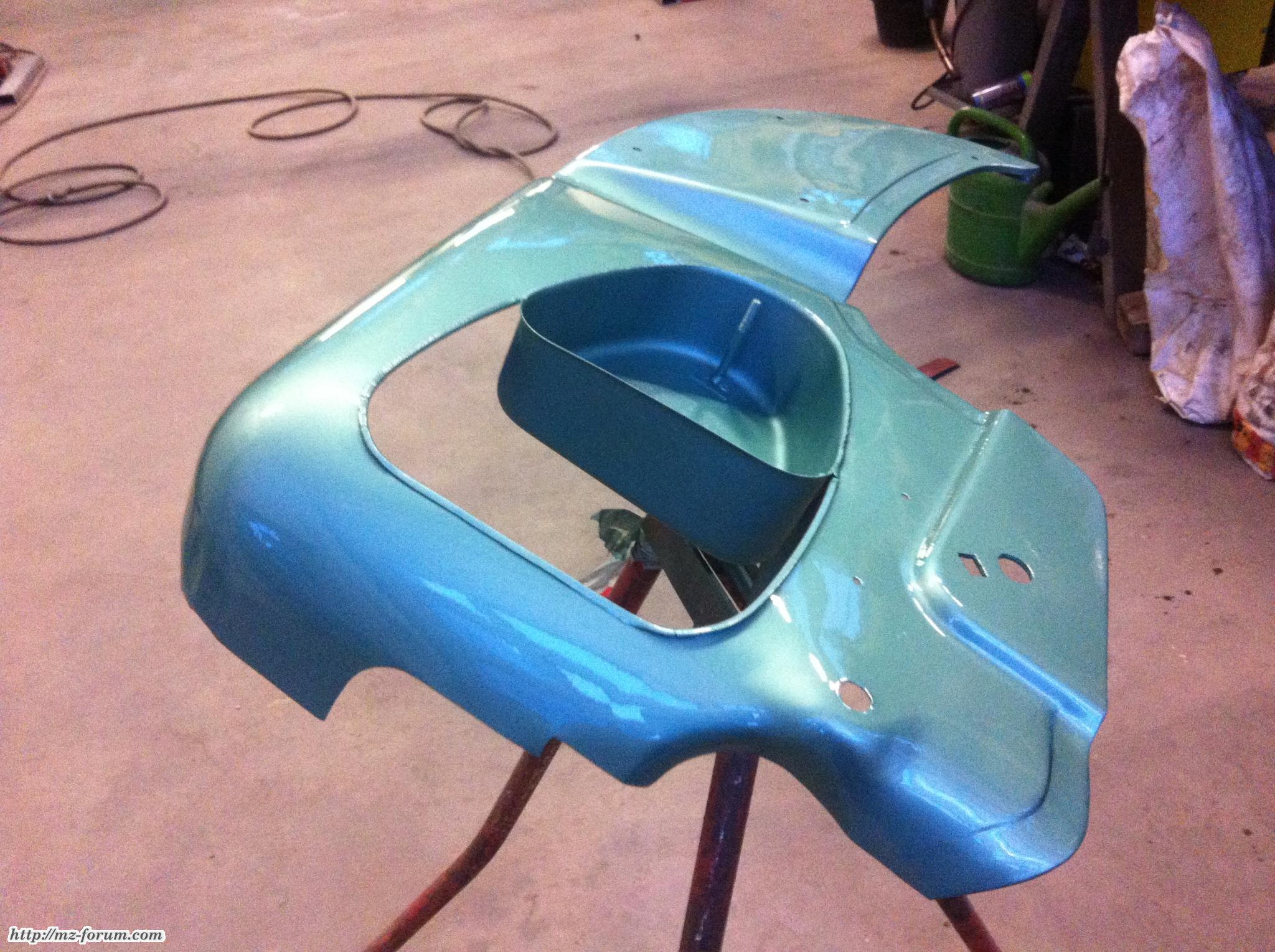

Re: MZ ES 250/0 Gespannaufbau
Beitragvon Neon01234 » 26. Juli 2015 20:09
luckyluke2 hat geschrieben:
Gespann Willi hat geschrieben:Also ich find die Lackierung schnieke,
gefällt mir gut.Muss nicht immer Original sein :mrgreen:
Willi , die Lackierung hab ich nicht gemeint ; die gefällt mir grad ! Wunderschöne erhaltene Originallackierung . :ja: (Gut , beim Tank bin ich mir da nicht ganz sicher... :oops: ) Nur paßt der Motor nicht zum Gesamtbild , der ist etwas älter als die Blechteile ... :oops: :lach:
Der Lack ist wahrscheinlich später mal neu gemacht. Zumindest am Tank ist ein sehr helles blau unter dem "neuen" Lack zu sehen.
Der Motor müsste doch aber zum Baujahr 58 passen.
Beitragvon luckyluke2 » 26. Juli 2015 20:48
Der Motor ist garantiert von 1958 , erkennst Du am langen Kickstarteranschlag . ;D
Beitragvon luckyluke2 » 26. Juli 2015 21:09
Deine Blechteile sind von der 175er bzw generell der /1 ; zumindest hast Du schon deren großes Rücklicht . Deshalb fällt das mit dem
Motor halt auf , weil man sofort den alten Kupplungsdeckel sieht . Und das paßt eben nicht zusammen . Mehr wollte ich damit nicht
sagen , laß sie so ! Im übrigen ist es nur mit den Seitenverkleidungen nicht getan , da gehört dann ein anderer Kotflügel , anderes
Rücklicht , andere Soziusrasten , etc. , etc. , dran . Also laß sie so wie sie ist ; sie schaut doch gut aus . :wink:

Beitragvon UlliD » 25. Januar 2016 22:49
Schlimmer, das muss vom Profi geschweißt werden.
Beiträge: 8899
Beitragvon Feuereisen » 25. Januar 2016 22:55
Richten, fixieren, schweißen, Naht putzen, richten.... so wird ein Blech draus... :wink:
Dein Fall ist eine leichtere Übung, so sieht das bei einem kniffligeren Pergament dünnen Patienten aus:
Verputzt hat der Eigner die Naht selbst..
Zuletzt geändert von Feuereisen am 25. Januar 2016 22:58, insgesamt 1-mal geändert.
Feuereisen
Beitragvon Biemeris » 25. Januar 2016 22:57
Klar kann (muss) das geschweißt werden war bei mir auch nur noch viel schlimmer :ja:
Sieht dann wieder so aus :mrgreen:

Feuereisen hat geschrieben:Richten, fixieren, schweißen, Naht putzen, richten.... so wird ein Blech draus... :wink:
Würde ich mal behaupten das es sich nicht um fachmännisch geschweißt handelt sondern nur vom Laien zam gebappt ist :shock: :shock: :shock:

Beitragvon Neon01234 » 25. Januar 2016 23:06
Danke für die Tips. Dann werde ich das mal zum Schweißer meines Vertrauens bringen. :)

Beitragvon Feuereisen » 25. Januar 2016 23:24
Biemeris hat geschrieben:Würde ich mal behaupten das es nicht um fachmännisch geschweißt handelt sondern nur vom Laien zam gebappt ist :shock: :shock: :shock:
Dann behaupte mal fein weiter und zeige das er dünngerostetes Bleche (> 0,8 mm) ohne Verzug schöner verschweißt. Das wär ehrlicher als Photos von fertig lackierten Teilen hinzulegen und rumzutönen man könne es besser.... :roll:
Beitragvon Feuereisen » 26. Januar 2016 02:29
Och ich lege die Latte was solche Arbeiten betrifft auch recht hoch... Das oben abgebildete im Pilgerschrittverfahren gepunktete Teil ist ja auch noch nicht fertig gewesen - der "Kunde" war aber plötzlich nicht mehr bereit einen angemessenen Preis (ist doch nur ein oller Ostseitenwagen) zu bezahlen. Also war bei der Bearbeitungsstufe Schicht. Im Normalfall hätte ich innen noch eine Gegennaht in den so stabilisierten Riss gezogen und das ganze vorne per schleifen geglättet. So in etwa:

Beitragvon Neon01234 » 28. Januar 2016 17:09
So jetz das nächste Problem. Das Scharnier fehlt. Wie war das denn Original befestigt?

Beitragvon Feuereisen » 28. Januar 2016 17:45
Die Form wurde aus dem Kotflügelblech mit ausgestanzt und dann zur Scharnierangel gerollt. Ebenso am Endstück nur positionsversetzt. In beide wurde dann der Stift eingeschoben.
Feuereisen
Beitragvon Neon01234 » 28. Januar 2016 18:10
Feuereisen hat geschrieben:Die Form wurde aus dem Kotflügelblech mit ausgestanzt und dann zur Scharnierangel gerollt. Ebenso am Endstück nur positionsversetzt. In beide wurde dann der Stift eingeschoben.
Da kann ich also nur mit einem neuen Scharnier in Ordnung bringen oder Fest verbinden, was aber den Reifenwechsel erschwert. :evil:

Beitragvon Feuereisen » 29. Januar 2016 01:02
Ja, entweder Du rollst aus Blech die Angeln um einen Stift oder suchst Dir zum Stiftdurchmesser passende Röhrchen und schweißt diese jeweils an den Kotflügel. Fehlen die Angeln an Kotflügel sowie Endstück kannst Du auch ein fertiges von der Größe passendes Scharnier nehmen, die "Fähnchen" mit den Schraublöchern abtrennen und an Kotflügel und Endstück verschweißen. Wird man zwar bei sehr genauem hinsehen erkennen aber der Koti bleibt dadurch klappbar.
