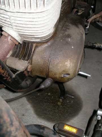

Aus dem Bestand eines nicht näher genannten Strausberger MZ-Fans:
"Kleine Motoren-Kunde" ES 250/x
Auf Bild 1 ist der Ur-Motor zu sehen. Die Bowdenzugaufnahme ist mehr zur Motormitte als später. Dor Motorblock und der Seitendeckel sind vorn gleichmäßig rund. Es fehlen auch Kühlrippen am Kurbelgehäuse. "ES 250" Ansaugstutzen, Vergaser Durchl. 27
]Bild[/left]

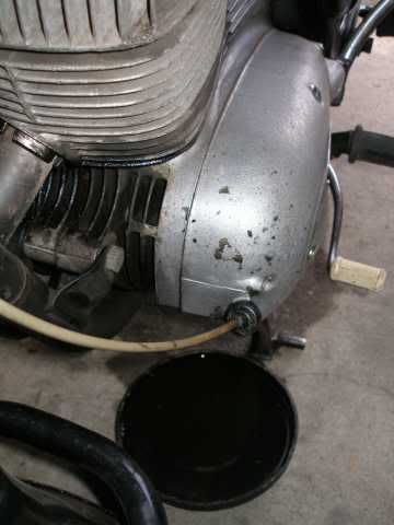

Bild 2 der Misch-Motor. Ein /1-Block mit alter Bowdenzugaufnahme zur Tarnung. Der Block und der Seitendeckel haben vorn eine Ecke. Es sind zwei Kühlrippen mehr am Kurbelgehäuse.
[left]Bild[/left]

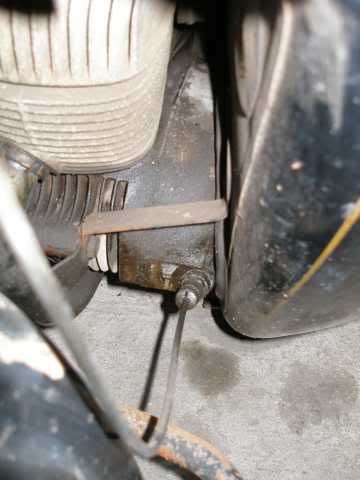

Auf Bild 3 ist ein reiner /1 zu sehen. "ES 250-1" Ansaugstutzen, Vergaser Durchl. 28,5
[left]Bild[/left]
Was auf dem Zylinder stehen sollte: siehe Lorchens Beitrag, oben.

Ich habe grade mal meine Motornummern abgeschrieben:
Mein Reservemotor paßt genau ins Schema
2275210 = ES 250/1
Aber jetzt
Der derzeit eingebaute Motor
8650889 = ???
Was bedeutet diese Motornummer?
Am Zylinder steht in erhabener Schrift 250
Am Vergaserstutzen steht ES 250-1
Mir ist aufgefallen, daß an diesem Motor die Ölablaßschraube anders angeordnet und schräg nach hinten geneigt ist.
Welchen Motor habe ich da?
Irgend was seltenes?
Ich versuche demnächst mal, "Unterbodenbilder"hier einzusetzen.
Roland
TS 150 Bj.1982

Beitragvon kutt » 12. Oktober 2006 22:01
wow
sowas hab ich auch noch nicht gesehen (also den schlauch am limadeckel)
ist der echt orginal ?
das "Bing Vergaser für ES 250/1 ?" post wird ja immer interessanter
hast du sonst noch "ungewöhnliches" an dem ding entecken können ?
sonst würd ich sagen wir stimmen ab, daß du das ding mal zerlegst :versteck:

Beitragvon Roland » 12. Oktober 2006 22:22
Ich hatte ja weiter oben schon geschrieben, daß bei meinem Motor auch die Anordnung der Ölablaßschraube anders ist. Irgendwie ist dieser Motor nicht eindeutig zuzuordnen.
Roland

Beitragvon Roland » 12. Oktober 2006 22:28
kutt hat geschrieben:wow
Ich habe die ES letztes Jahr so gekauft.
kutt hat geschrieben:sonst würd ich sagen wir stimmen ab, daß du das ding mal zerlegst :versteck:
Ich werde sowieso im Winter eine MZ-B -Anlage und einen neuen Kabelbaum einbauen.
Dann suche ich auf jeden Fall mal die Ölkanäle, die Lorchen beschrieben hat.
