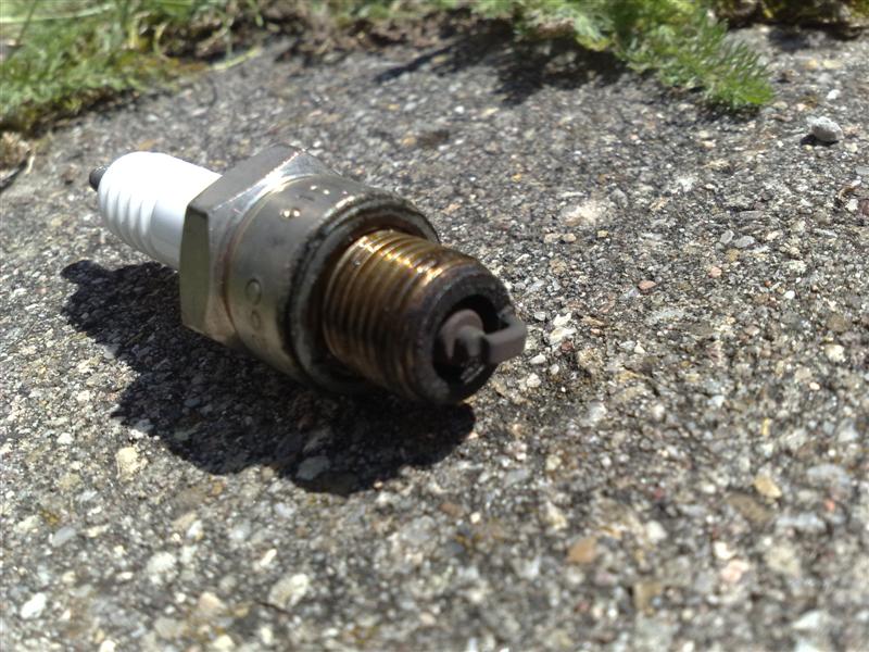

Beitragvon cbronson » 1. August 2009 16:23
So hab grade mal die zündkerze rausgemacht und das Spaltmaß kontrolliert. Spaltmaß ist bei (so gut wie ich es messen konnte) 1,8-2mm und ide Kerze sieht so aus:

Beitragvon MAHLI » 2. August 2009 13:23
Kerze schaut doch gut aus...
Quetsch- bzw. Spaltmaß ist sogar eher etwas zu groß find ich. Als ich damals meinen 300er Kit bei "Rascha" abgeholt hab sprach der von 1,2 - 1,5mm
Spaltmaß. Okay das dürfte in Deinem Falle aber weniger für nen Klemmer verantwortlich sein, eher für weniger Leistung...

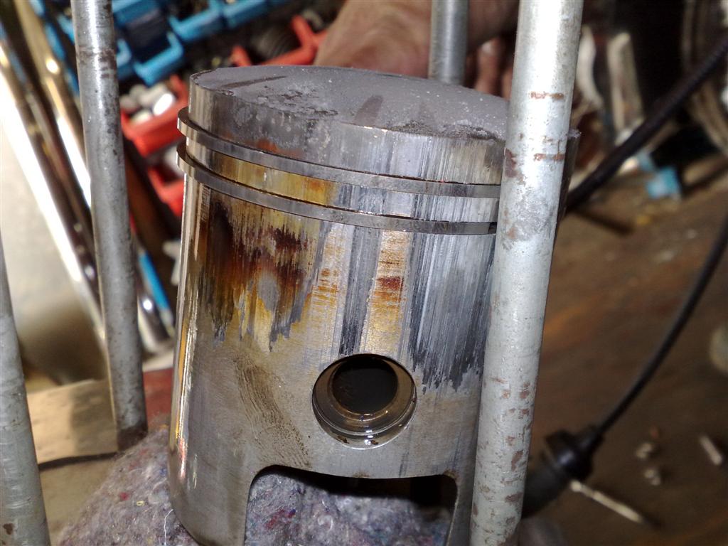

Re: Das war dann wohl mein erster Kolbenklemmer - was nun?

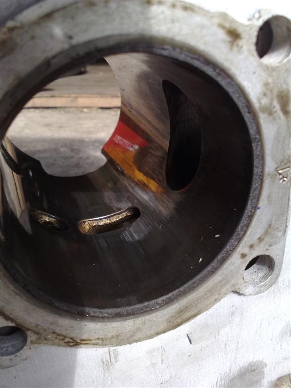

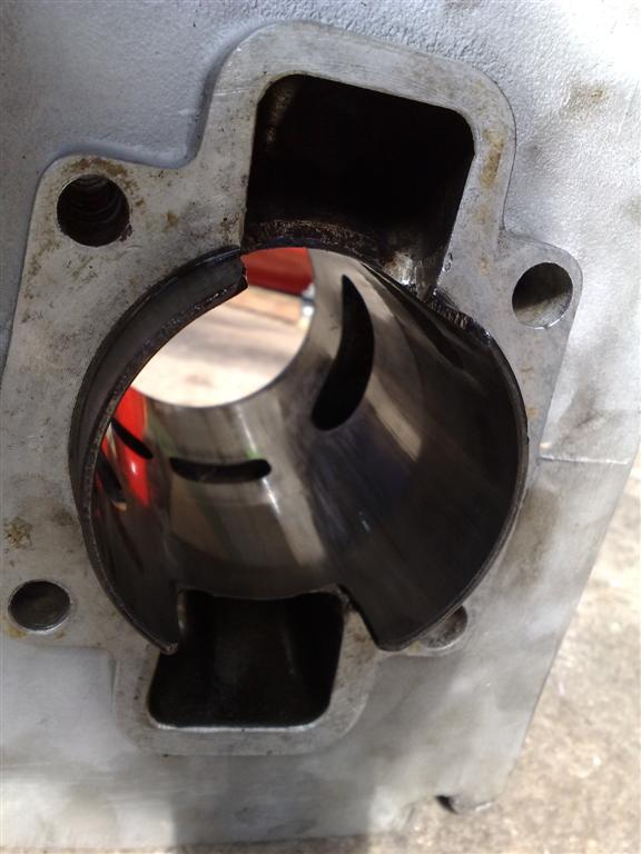

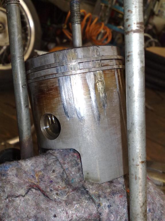

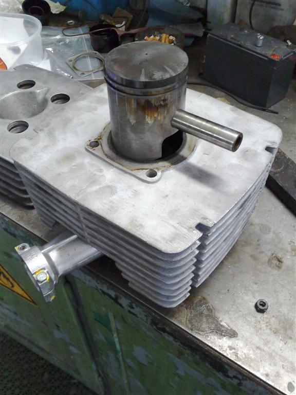

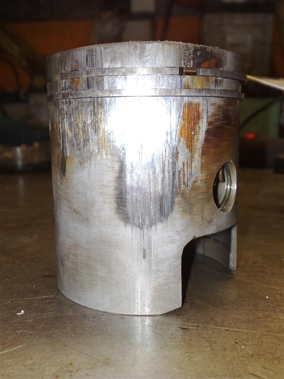

Beitragvon cbronson » 6. August 2009 08:02
So hier sind dann mal ein paar Bilder, die ich nach dem Ausbau gemacht habe. Sieht nicht so arg toll aus:
und das obwohl ich alles 2000km vorschichtig eingefahren bin. Der letzte Klemmer von mir war bei gerade mal 5000U/min bei Tempo 110km/h

Beitragvon Ralle » 6. August 2009 08:10
...da bekommt der Begriff Übermaß- Kolben eine völlig neue Bedeutung :mrgreen:
Beitragvon rängdäng » 6. August 2009 08:34
moin ,moin ,
das sieht nicht gut aus- :o
wenn Du den 300ccm Satz von seriöser Stelle bezogen hast,
würd ich mal " freundlich " reklamieren. :ja:
ein Versuch ist es allemal wert :wink:
Beitragvon hiha » 6. August 2009 08:35
Nicht hübsch. Ohne schon besonders viele Klemmer dieser Art gesehen zu haben, sieht das für mich entweder:
nach einem zu knapp bemessenen Einbauspiel aus, (also Zylinder zu eng)
oder einem Kolben, der vom Hersteller nicht in die richtige Form gedreht wurde, also nicht konisch genug ist/war.
Kann natürlich auch allgemeine Kolbenüberhitzung durch zu mageres Gemisch oder zu frühe Zündung sein.
Also einfach alles :-)
Beitragvon cbronson » 6. August 2009 08:52
Da Kolben und Zylinder ja erst 8 Monate "alt" sind und wie gesagt auch erst gant wenig gelaufen sind, habe ich auch sofort den Händler angeschrieben. Er hat mir dann auch sofort angeboten den Zylinder neu zu schleifen und mit einem neuen Kolben zu versehen. Ein top Service wie ich meine. Trabimotorrad tippt auch auf ein zu geringes Einbauspiel.
Beitragvon TS-Jens » 6. August 2009 08:54
hiha hat geschrieben:nach einem zu knapp bemessenen Einbauspiel aus, (also Zylinder zu eng)
Stimme ich zu. Zusätzlich könnte noch falsches Material angesagt sein, die berüchtigten nachbau "Kaugummikolben".
Bei dem Kerzenbild hätte ich die Bedüsung eher nicht in Verdacht.
Beitragvon telefoner » 6. August 2009 09:16
auf dem zweiten bild sieht man deutliche brandspuren unter den kolbenringen.
sowas dürfte eigentlich überhaupt nicht sein, und spricht m.e. nach gegen ein zu geringes einbauspiel.ich hatte diese brand/blowby/blowupspuren bei mir in der einfahrphase auch, allerdings logischerweise auf der auslassseite. wie die auf der einlassseite entstehen ist mir ein rätsel...
Beitragvon Marco » 6. August 2009 18:39
Ich denke, es macht auch einen Unterschied, bei wem man den Zylinder zum Schleifen abgibt.
Nach dem Schleifen müssen die Kanalkanten gerundet werden. Weiterhin sind die Importkolben recht gerade, daher neigen diese schnell zum Klemmen. Aus diesem Grund werden diese oben bei den Ringen soweit abgedreht, damit der Kolben im Betriebszustand optimal am Zylinder anliegt und nicht klemmt! Das macht Arbeit und kostet [...]
So erklärts mir zumindest der, der meinen Zylinder zuletzt in der Mache hatte.
Beitragvon Rico » 6. August 2009 19:23
Ist schon merkwürdig, daß der Kolben ausgerechnet oben geklemmt hat und nicht am Hemd.
Sieht schon nach falscher Form des Kolbens aus, da macht das schon Sinn, daß z.B. Fa. Kurz die Zylinder 1/100 größer schleift, aber da klappert es dann am Hemd.
Die Blow By Spuren können auch ganz normal sein, diese sind ganz bestimmt bei den ersten Kilometern passiert, als die Kolbenringe noch nicht richtig anlagen und da ist der Klemmer ja wegen vorsichtiger Fahrweise nicht passiert.
Es bringt auch nichts, den Motor 2000 km ganz vorsichtig zu fahren und dann aufzudrehen, denn so ist der Motor da auch noch nicht eingefahren und kann klemmen.
Ich habe schon ab 100 km angefangen, beim Beschleunigen zum Hochschalten in kleinen Gängen bis 5000 U/min zu drehen, später bis 5500, allerdings beim 250er Zylinder und immer aufgepaßt, daß der Motor diese Drehzahl auch ohne Mühe annimmt.
Wird es zäh, die Drehzahl auf keinen Fall steigern in dieser frühen Phase, also nicht mit Gewalt.
Edit:
Die Einfahrweise hat aber jetzt nichts mit dem Kolbenbild zu tun, der Kolben scheint hier einfach nicht maßhaltig zu sein.
Zuletzt geändert von Rico am 6. August 2009 21:59, insgesamt 1-mal geändert.
Beitragvon TS-Jens » 6. August 2009 21:45
mueboe hat geschrieben:Ich denke, es macht auch einen Unterschied, bei wem man den Zylinder zum Schleifen abgibt.
Ja, die berüchtigten Kaugummikolben, wie ich schon schrob. Nicht maßhaltig und mittelprächtiges Material.
Beitragvon MAHLI » 6. August 2009 23:24
cbronson hat geschrieben:So hier sind dann mal ein paar Bilder, die ich nach dem Ausbau gemacht habe. Sieht nicht so arg toll aus:
@cbronson: Falls es Dich in irgendeiner Weise beruhigt kann ich Dir nur sagen das mein Kolben nach ca 1500km genauso aussieht wie Deiner.
Die Laufbuchse sieht bei mir nicht ganz so schlimm aus. Dennoch hab ich letzte Woche wieder zurück auf original 250ccm gebaut und was soll ich
sagen läft die ersten 300km tadellos, sogar Vollgas!!! (Okay Entwarnung, der Satz hatte schon 600km erfolgreich hinter sich, sonst hätt ich Vollgas
noch nicht riskiert)
@tsjens: Ich schließ mich Deiner Meinung mit den "Kaugummikolben" an. Nachdem Einbauspiel und alles andere passend waren sind Peter der Große und ich
auch zu dem Schluß gekommen das der Kolben "wächst"... Scheint wohl ne sch... Legierung zu sein.

Beitragvon cbronson » 24. August 2009 12:59
So mein 300er Drama geht in die nächste Runde:
Nachdem ich jetzt 3 Wochen gewartet habe, habe ich heute mal eine Anfrage bei Ost2Rad gestellt wann denn der neu geschliffene Zylinder mit Kolben kommen soll- und das war dann die Antwort:
Hallo Herr XXX,
wie auf dem Foto zu erkennen ist dieser Zylinder nicht das erste mal
festgegangen. Bestimmt hatte das Mischungsverhältnis und die Bedüsung im
Vergaser nicht gepasst.
- Der ursprüngliche von uns belieferte Kunde hat sich bei uns nicht
gemeldet.
Aus diesem Grunde müssen wir die Garantieleistung ablehnen.
Aus Kulanz können wir Ihnen aber einen 300er Zylinder (1. Übermaß) zum Preis
von 80,00 Euro komplett mit Kolben anbieten.
Mit freundlichen Grüßen XXX
Mein Lob an Ost2Rad relativiert sich somit
Nun meine Frage an die Forengemeinschaft - wie soll ich darauf reagieren?? :(
Beitragvon mzkay » 24. August 2009 13:11
kommt drauf an welche Alternativen du hast
so Unrecht hat ja ost2rad nicht oder?
Wenn du allerdings mit der Qualität an sich nicht zufrieden warst, dann laß den Zylinder woanders erneuern.
Beitragvon cbronson » 24. August 2009 13:20
Natürlich sind schon ältere Klemmer dran. Nur mehr wie vorsichtig Einfahren mit der richtigen Menge Öl sowie zudem noch fetter bedüst (was ich denen auch geschrieben hatte) kann ich auch nicht machen. Zumal hatte ich denen die bilder ja auch zugeschickt und dann hätten die das gleich so schreiben können und nicht erst nach 3 Wochen auf mein Nachfragen
cbronson
Beitragvon telefoner » 24. August 2009 13:31
wieso sind denn da schon ältere klemmer dran?
war die garnitur denn gebraucht?
wenn ja, ist es mit der garantie ohnehin vorbei.
laut händlergarantiebedingungen kann der händler die übertragung der garantie auf einen dritten (zweitkunde)einschränken/ablehnen. wird in der kfz branche gerne gerne gemacht, um sich vor genau solchen fällen zu schützen.
kauf dir was ordentliches, eine 300 garnitur für 80 euro kann das nicht sein :!:
Beitragvon Rico » 24. August 2009 14:22
Mischungsverhältnis, Bedüsung? Blödsinn.
Die Bilder sagen was anderes.
Bei sowas könnte ich Wut kriegen.
Beitragvon cbronson » 24. August 2009 14:38
Was mich jetzt besonders anbläht ist, dass ich ihm alle Bilder auch zugeschickt hatte und er dann darauf geschrieben hatte, dass eine kulante Lösung kein Problem sei- jetzt schicke ich ihm das ganze warte geschlagene 3 Wochen um dann diese Antwort zu erhalten- da hätte ich mit die 7,90€ Porto nämlich dann sparen können.
Beitragvon hiha » 24. August 2009 14:41
Der Klemmer sieht nach Überhitzung oder "zu eng" aus. FÜr Ersteres kann man durchaus falsche Bedüsung und Zzp. haftbar machen.
Das Blöde bei der Beweislast ist halt, dass sie beim Einbauer liegt. Und ein Herstellerverschulden nachzuweisen ist in dem Fall nicht so eindeutig.
Was Anderes wärs natürlich, wenn der Händler das Ding auch komplett eingebaut hätte. Dann könnte man ihn dran kriegen.
Hans
Beitragvon Ralle » 24. August 2009 15:15
hiha hat geschrieben:Das Blöde bei der Beweislast ist halt, dass sie beim Einbauer liegt.
cbronson hat geschrieben:Nein die Garnitur war im Zuge einer Motorüberholung neu verbaut worden. Ich weiß ehrlich gesagt nicht was der Händler damit sagen will, dass schon ältere Klemmer dran sind.
Händler und "Einbauer" dürften identisch sein wenn ich richtig gelesen habe. Dieser meint nun das der Motor nicht nur einmal geklemmt hat (sieht man ja an den dunklen Klemmstellen auch bestens). Wenn der Motor bei cbronson bisher nur 1x klemmte, dann hat der Vorbesitzer damit schon seine Probleme gahabt. Was der genau mit dem Motor getrieben hat weiß er sicher nur selbst, jedenfalls hat er es vorgezogen das Motorrad zu verkaufen anstatt beim Händler zu reklamieren- warum??? Dein Frust ist irgendwo verständlich, den Händler (der hier evtl. sogar mit ließt) nun aber öffentlich an den Pranger zu stellen wird seine Bereitschaft zu einer kulanten Handlung sicher nicht verstärken. Die lange Wartezeit auf eine Antwort ist sicher nicht ok, ob man aber schlimmeres verhindern hätte können, wenn sich der Vorbesitzer gleich nach dem ersten Klemmer mal bei der Werkstatt gemeldet hätte? Wie wäre es dem Vorbesitzer anzukreiden, das er dir wissentlich ein Motorrad verkauft hat, das nicht in Ordnung war?
Beitragvon cbronson » 24. August 2009 16:16
Ich will hier niemanden an den Pranger stellen, nur finde ich es komisch mir zuerst eine kulante Lösung sprich Austausch anzubieten und jetzt davon Abstand zu nehmen. Es wurde mir der Austausch bzw. das Nachschleifen mit neuem Kolben angeboten, nachdem der Händler die Bilder gesehen hat, also hätte er mir auch gleich die 80€ Lösung anbieten können.
cbronson
Beitragvon trabimotorrad » 24. August 2009 18:53
Zum bessern Verständnis: cbronson kam zu mir nach Wolfsölden, um den Zündzeitpunkt und die Vergasereinstellung seiner frisch gekauften MZ mit dem bewußten Zylinder zu überprüfen. Wir haben die 2,7mm-vor-OT-Markierung gesehen UND überprüft.
Das Kerzengesicht sah etwas dunkel aus, aber cbronson meinte, das er noch einfahren würde und ich akzeptierte die leicht zu fette Einstellung.
Der Zündzeitpunkt hat genau gepasst (Vape-Zündung verbaut), also haben wir NICHTS verändert. Dann, nach 2000Km habe ich gesagt, jetzt könne er ruhig mal aufdrehen, das Resultat war der erste Klemmer.
Mit größter Vorsicht bewegte cbronson seine ETZ nach Wolfsölden (4 Km entfernt von da wo er wohnt!!) wir haben nochmal alles überprüft, alles hat gestimmt und das Mopped war handwarm. Dann bin ich gefahren. Nach rund 2 Km habe ich den vierten Gang bis 5500U/min gedreht und da hat der Motor wieder geklemmt. Sofort gekuppelt und mit dem letzten Schwung wieder anrollen lassen. Dann habe ich rumgedreht und auf den 3 Km bis Wolfsölden hats nochmal geklemmt. Danach haben wir den Zylinder ausgebaut und die Bescherung gesehen. Der Kolben ist zu groß, nicht mal mit dem Hemd kriegten wir ihn in den umgedrehnten Zylinder rein!
Ich riet ihm, sich mit ost2rad in Verbindung zu setzen, da (meiner Meinung nach) ein Materialfehler/falsches Einbauspiel vorliegt. Wir hofften auf eine kulante Lösung, dem ist anscheinend nicht so :(
