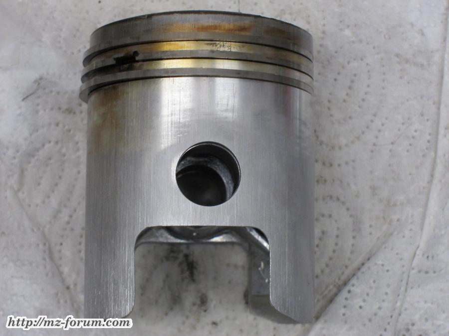

Re: Kexel Kolben für ETZ 250
Beitragvon Bratoletti » 13. Juni 2011 11:58
magsd hat geschrieben:Bist du sicher ....Die Spuren am Kolbenhemd kommen vom Gleitbahnwechsel des Kolben während der KW-Umdrehung. ...en Kolben selber herstellen und nicht nur irgendeine Beschichtung draufschmieren... :wink:
Hallo Magsd,
soweit richtig in der Theorie. Leider sehen wir wenig von der Seite der Bolzenaugen am Kolben. Was sich aber andeutet, ist
dass Riefen auch dort vorhanden sind, in ähnlicher Häufigkeit Gleitbahnwechsel passt da nicht als Ursache.
Sieht mir so aus, als sei der Kolben trocken eingebaut und dabei und bei den ersten Umdrehungen geschliffen am Zylinder.
Ein ähnliche Schliffbild, was nicht thermisch begründet war, kam mal in einem anderen Fred zu Tage. Das die Ringe so schlapp
sind, dass der Kolben ständig an der Wandung reibt , denke ich nicht, die Riefen sehen "kalt erstellt" aus.
Ich würde, Mado, gern mal die anderen Kolbenseiten frontal sehen. Und die Zylinderwandung. Offenbar ist der Kolben ja
thermisch gesund gefahren, Klemmspuren sind nicht erkennbar. Ich würde den Kolben mit 800 Papier vorsichtig oberflächlich
glätten und den Zylinder, so denn keine Schleifspuren vorhanden sind, wovon ich mal ausgehe, lassen und fahren.
Das mit dem Bolzenspiel habe ich alles nicht verstanden (70°C??). Zunächst ist das Spiel, die Passung Bolzen-Nadellager-Pleuelauge
massgebend. Dann soll der Bolzen mit Daumendruck in den Kolben zu drücken sein, darf auch mit sanftem Druck passieren. Was
bei Dir war, geht mir aus Deinen Äusserungen nicht klar genug hervor.
Passungspiel Zylinder/Kolben ist wie?
Passungsspiel Bolzen-Nadellager-Pleuel ist wie?
Michael

Beitragvon Ex-User magsd » 13. Juni 2011 12:13
Als ich Bezug auf den Gleitbahnwechsel nahm, sprach ich nicht von den Riefen sondern den blanken Stellen am Kolbenhemd.
Solche Spuren an der Seite des Kolbens zu finden geht fast nicht da die Krafteinleitung ja von oben entlang der Pleuelachse erfolgt und in axialer Richtung auch keine kaum Bewegung möglich ist..
Die Riefen in ganzer Länge über's Kolbenhemd sind natürlich anderer Herkunft.
Schmutz, oder kein Öl bei der Montage wie du schon richtig sagtest.
Am Kolben mit Sandpapier schleifen würde ich nicht, wieso auch?
Neue, passende Clips besorgen und evt. Kobo besorgen, zusammenbauen, weiterfahren...
Ex-User magsd

Beitragvon Mado » 13. Juni 2011 12:33
Bratoletti hat geschrieben:Ich würde, Mado, gern mal die anderen Kolbenseiten frontal sehen. Und die Zylinderwandung. Offenbar ist der Kolben ja
Michael
Hier erst mal das gewünschte Bild:
Der Kolben und alle anderen Teile wurden mit reichlich Öl eingebaut.
Danach rund 1000 km mit mineralischem Öl eingefahren , dann Synthetik Öl
Mischung immer 1:50
Neuer Luftfilter , Ansaugweg geprüft und dicht
Zum Einbauspiel Kolben Zylinder kann ich nichts sagen , habe beides zusammen gekauft und so eingebaut , leider habe ich keine Möglichkeit das nachzumessen.
Ich denke das das Spiel zu groß war. Die werden wahrscheinlich da auf Nummer sicher gehen und eher ein hundertstel größer schleifen.
Zum Kolbenbolzen:
Der mitgelieferte Kolbenbolzen ließ sich mit dem Daumen oder dem Handballen mit etwas Druck in den kalten Kolben einschieben .
Viele sind ja der Meinung so sollte es sein - und ich war mit der Passung deshalb auch so zufrieden.
Bei Ausbau ging der Kolbenbolzen dann aber SEHR leicht aus dem Kolben , zu leicht.
Man sieht ja auch an Bolzen und Bohrung einen Verschleiß.
In dem einreihigen Nadellager meine ich auch ein minimales Spiel zu fühlen oder eher zu erahnen da es wirklich nur minimalst ist.
Im Pleuel sind keine Spuren zu erkennen
Deshalb habe ich den Kolben jetzt mit einem neuen Kolbenbolzen montiert der etwas strammer sitzt. Ich habe einen genommen der sich in den kalten Kolben nicht einschieben lässt .
Bei Erwärmung des Kolben auf ca. 60 bis 70 Grad ließ er sich aber dann mit leichtem Druck einschieben .
Der neue Kolbenbolzen hat im Nadellager kein Spiel und klemmt auch nicht - nach gefühl: GUT !
Ich denke das da 3 Fehler zusammen kamen:
zu großes Einbauspiel Kolben im Zylinder
zu großes Spiel Kolbenbolzen in Kolben und Nadellager
mangelhafte Sicherungsclipse
In der Zylinderlaufbahn waren keine Spuren - leider habe ich kein Foto davon gemacht.
Jetzt ist alles wieder zusammen und ich bin testweise 20 km gefahren - läuft etwas leiser als vorher
Mal sehen wie es weitergeht ...
magsd hat geschrieben:Am Kolben mit Sandpapier schleifen würde ich nicht, wieso auch?
Genau das habe ich jetzt gemacht
Beitragvon Bratoletti » 21. Juni 2011 15:34
So wie der Kolben aussieht, können Materialteile desselben an der Zylinderwand verteilt sein. Mach mal Fotos.
Übrigens in einem anderen Thread hat jemand das schöne Werk von Kolben Mahle zitiert. Dort sieht man Deinen Kolben nochmal 8) (Ironie). Aber schau Dir mal den mal genau an und dazu die Begründung für den Schaden.
Michael
