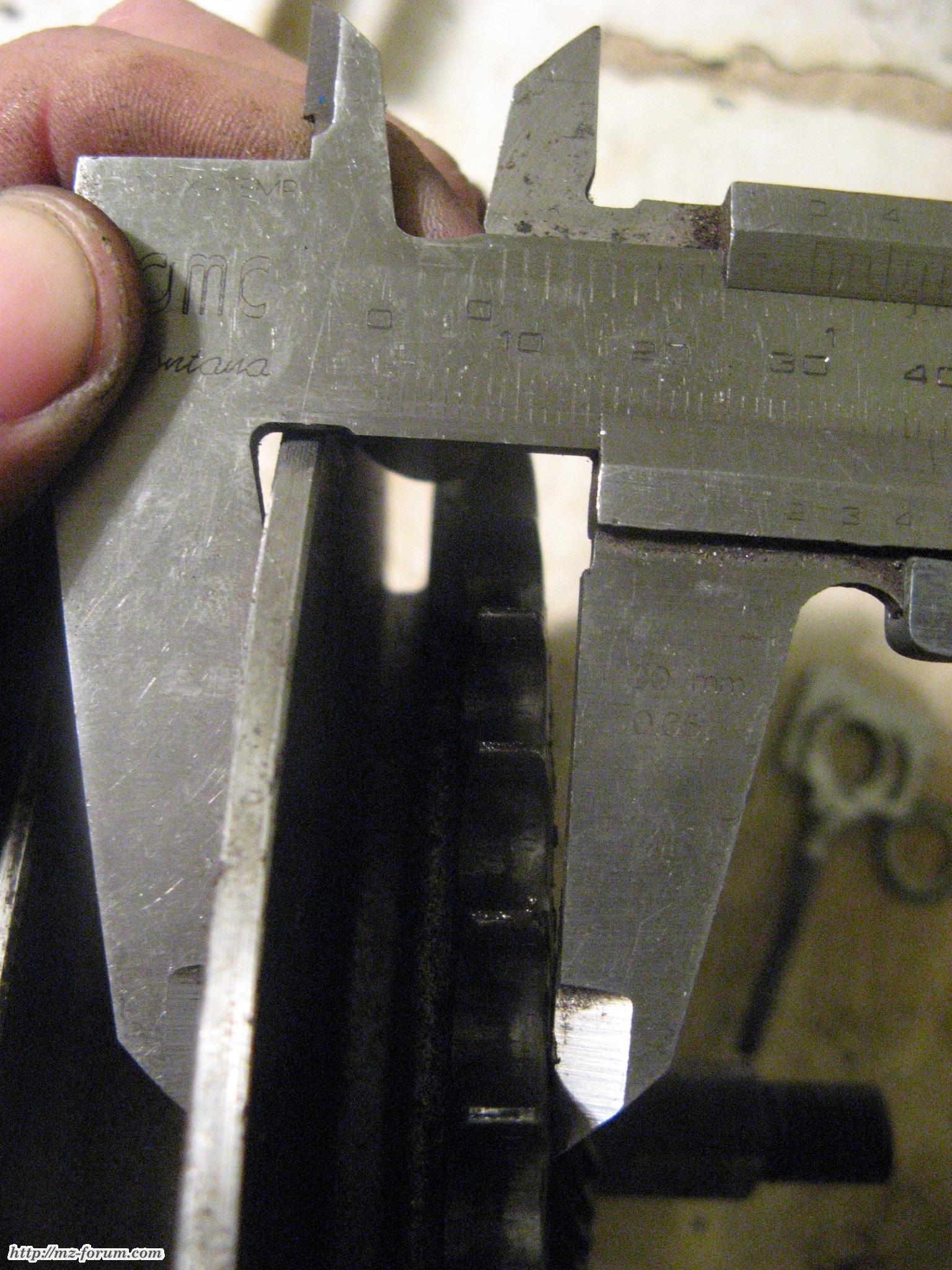

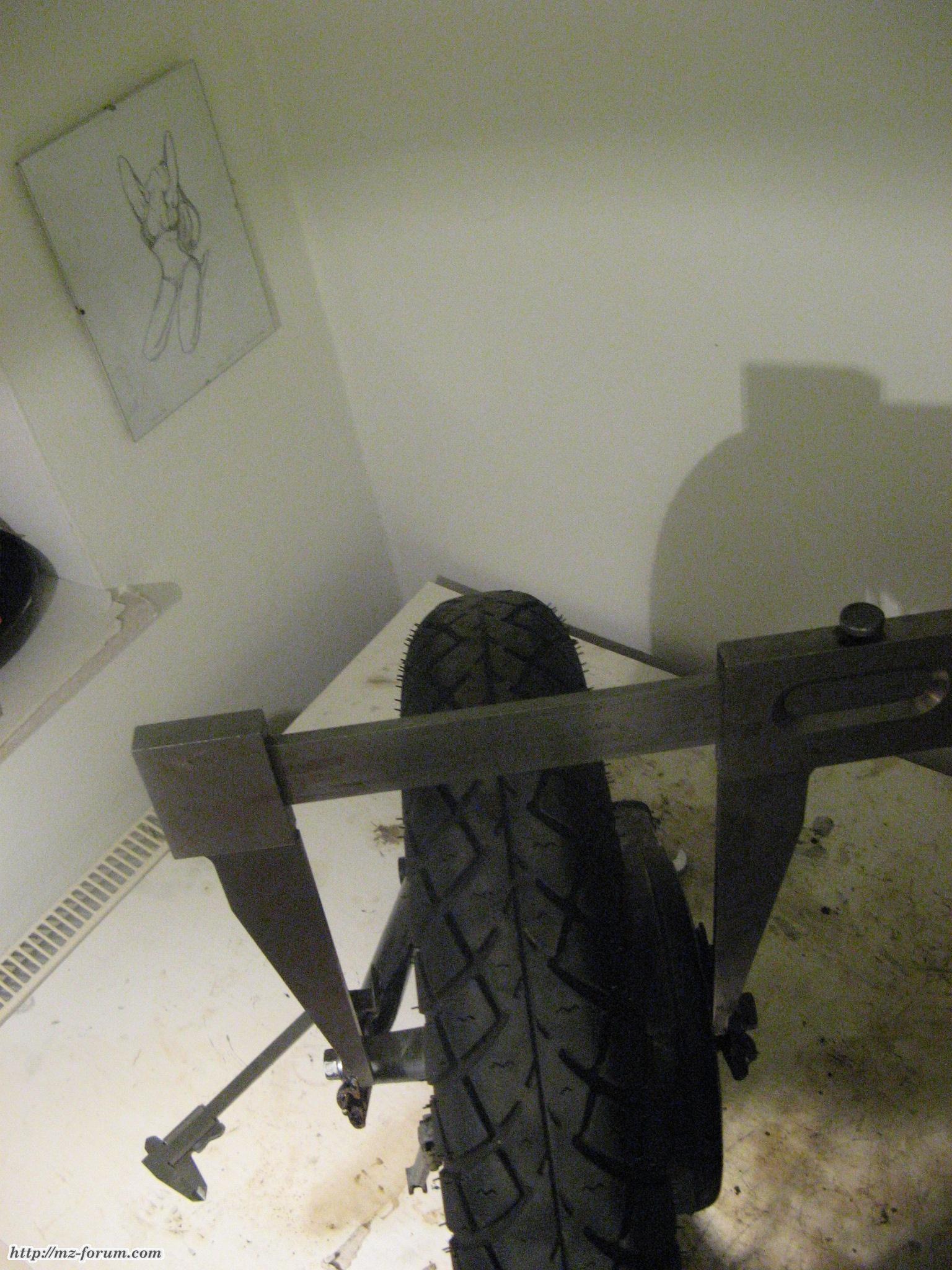

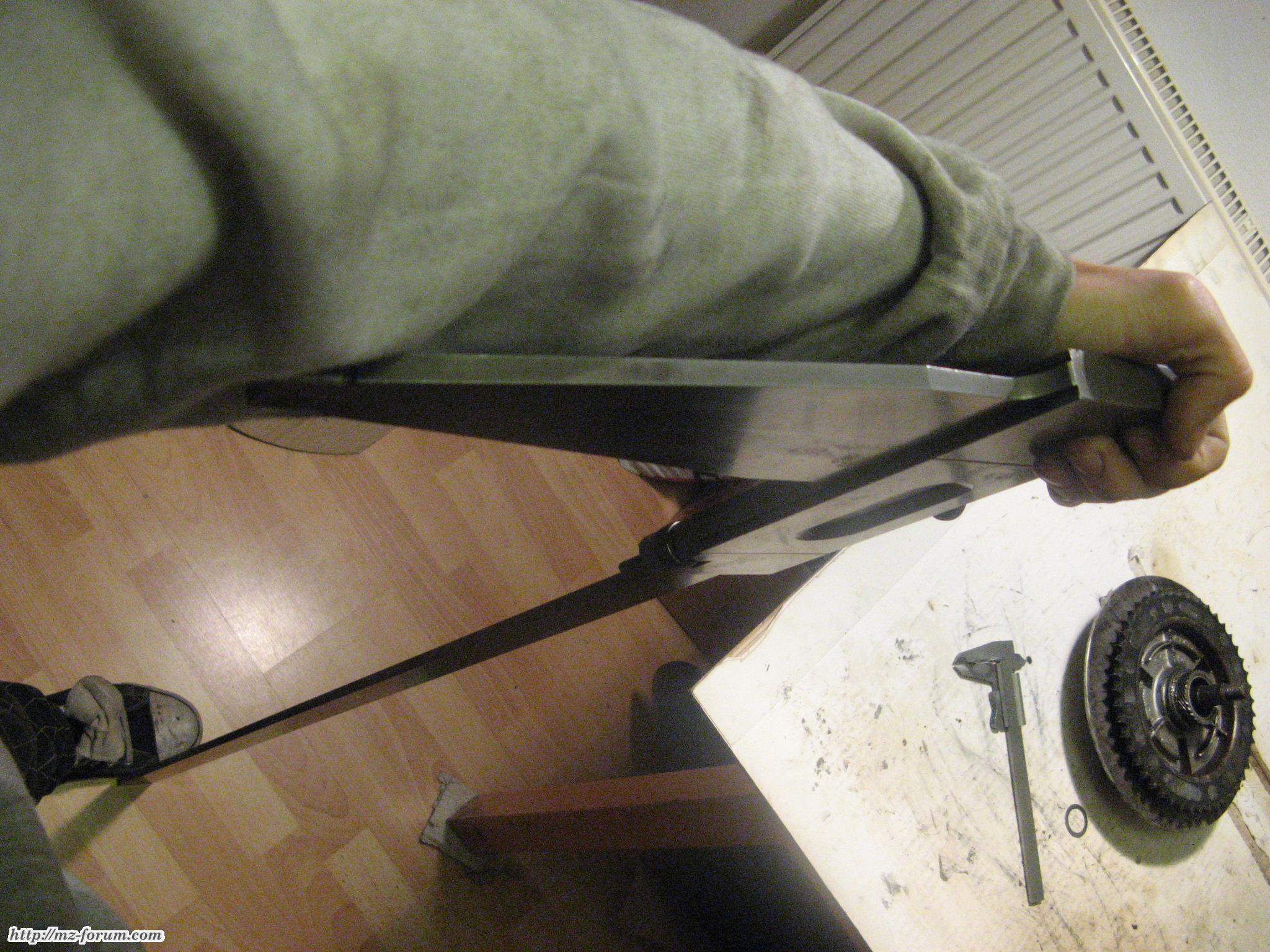

Beitragvon Wolle69 » 14. März 2013 20:35
Juten Tach!
So, Ringo rides again! Und er hat was mitgebracht...

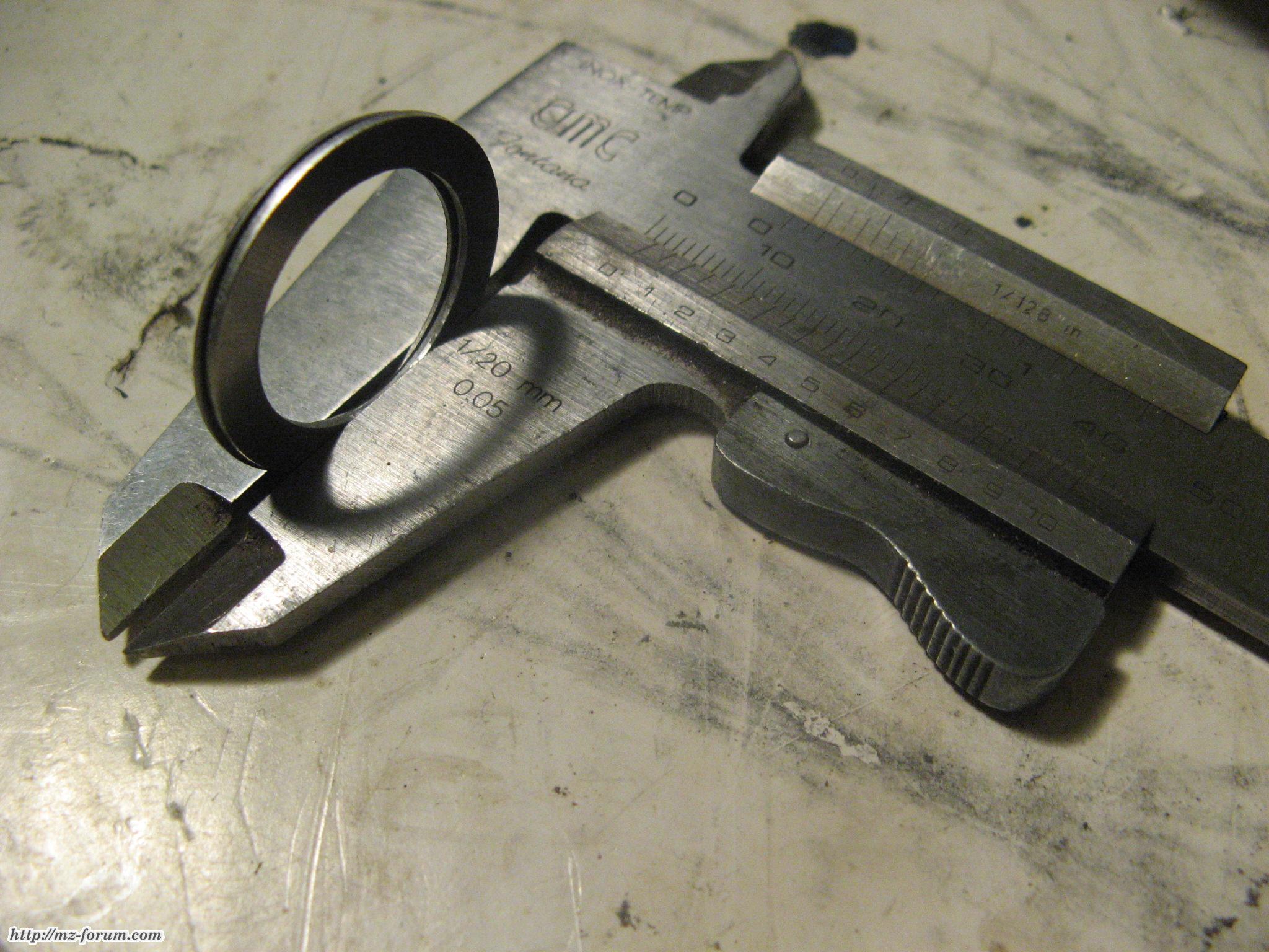

Passscheiben, Di=20mm, Dicke zusammen 1,5mm:
19667 19666
Und dann noch eine kleine Leihgabe:
19668 19669
Ich bin nun zwar alles andere, als ein Riese, aber das Ding geht mir aufrecht stehend bis an die Nippel... :mrgreen:

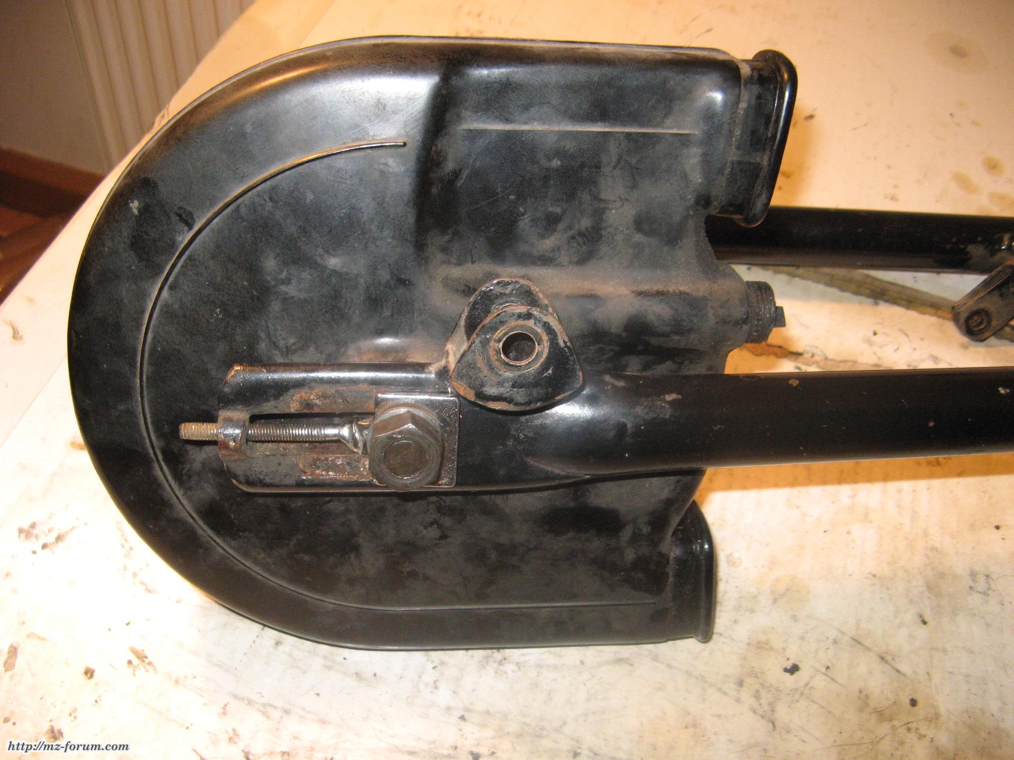

Kettenkasten und Antrieb montiert, Kettenspanner ganz vor:
19670

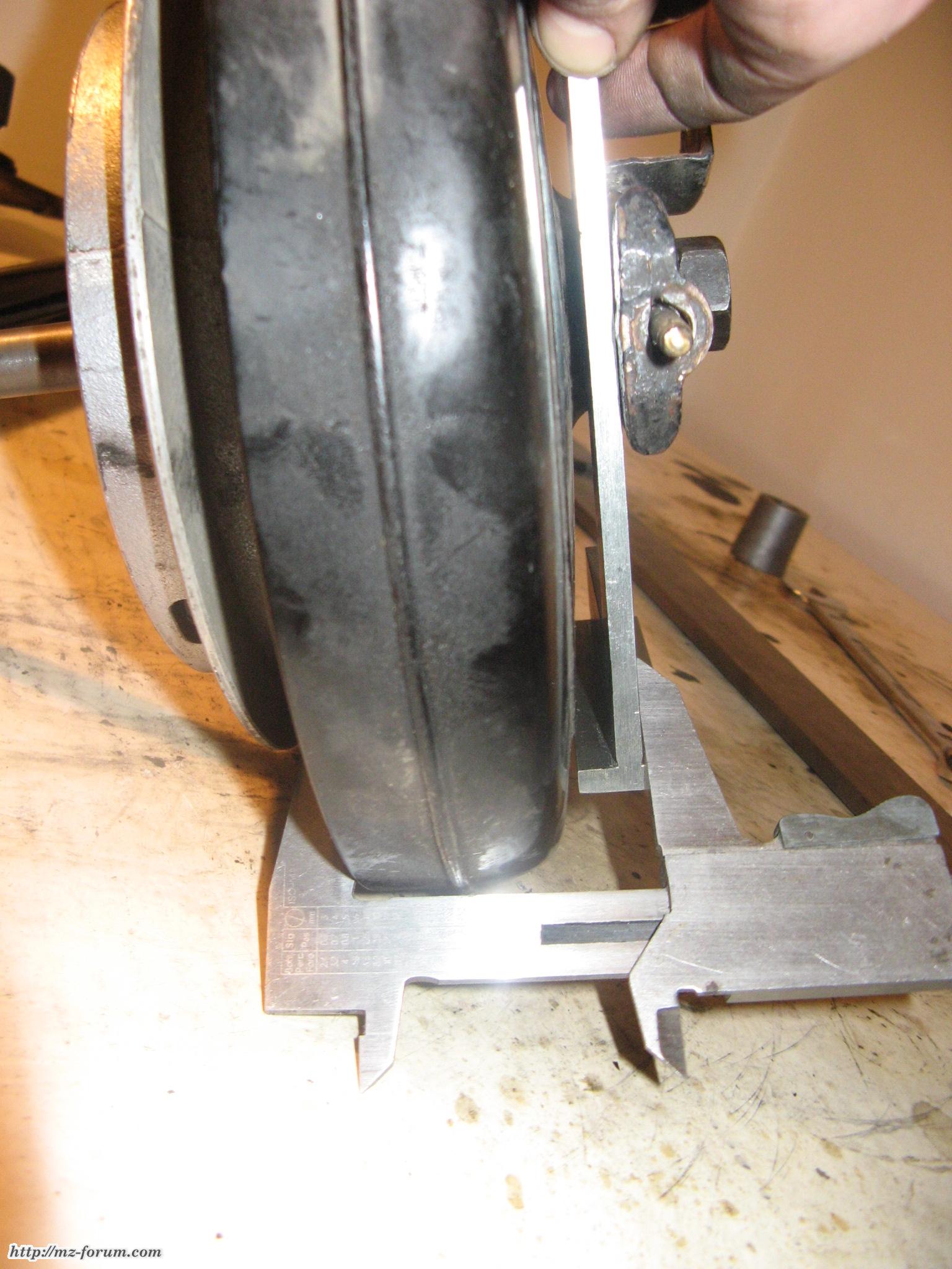

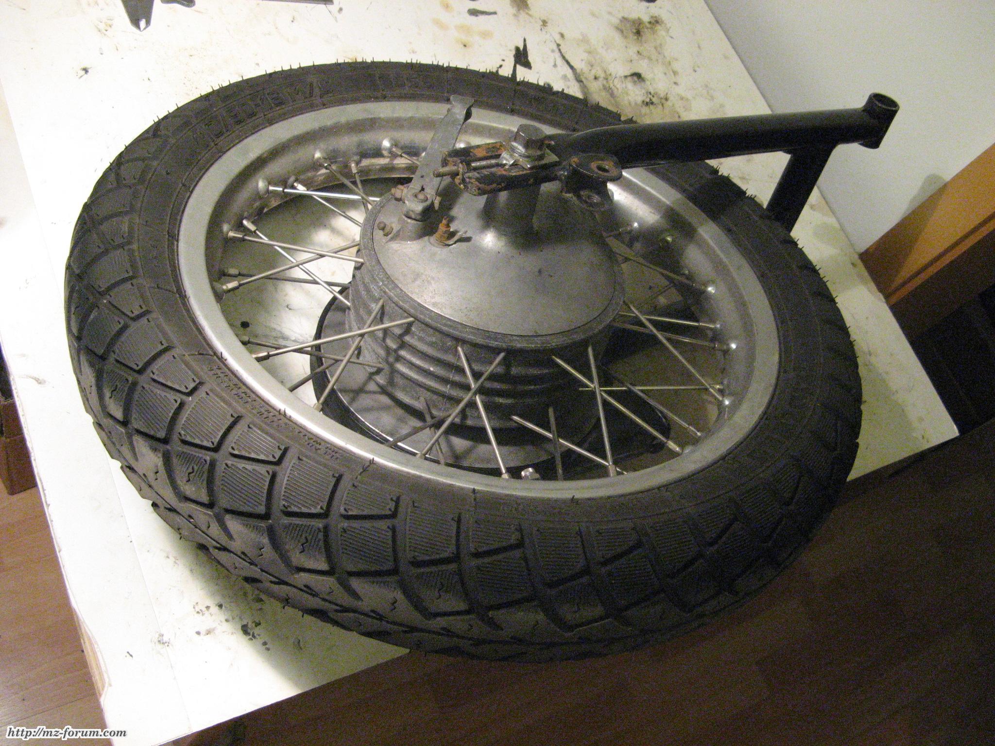

Rad, Bremsankerplatte und Distanzstück montiert, Kettenspanner auch ganz vor:
19671 19672
Ganz schön schwierig, dieses Foto so zu schießen... das Ding ist nämlich auch noch ziemlich schwer... so mit einer Hand auf die Länge. Und der Türrahmen in der Küche soll ja auch heile bleiben...
19673

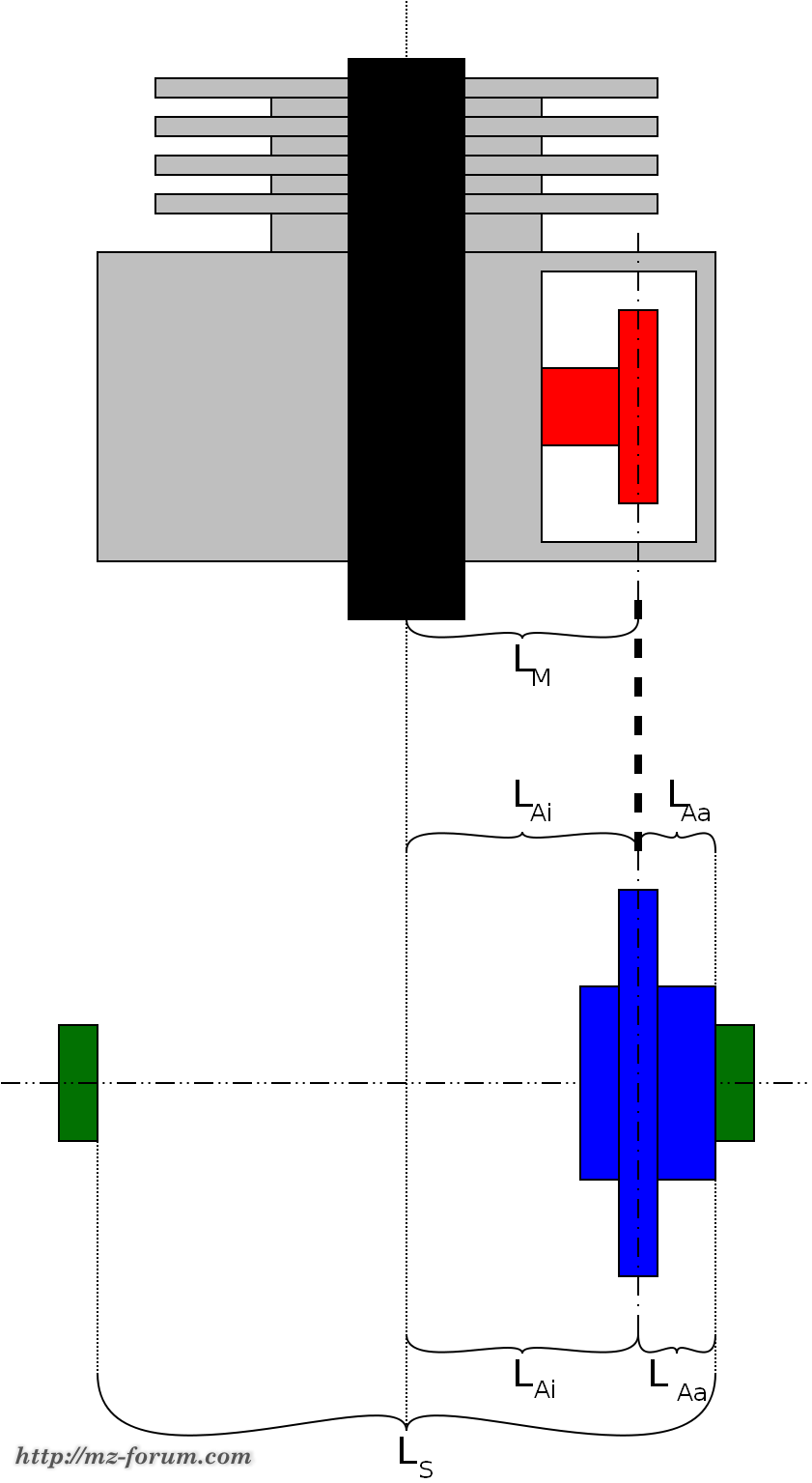

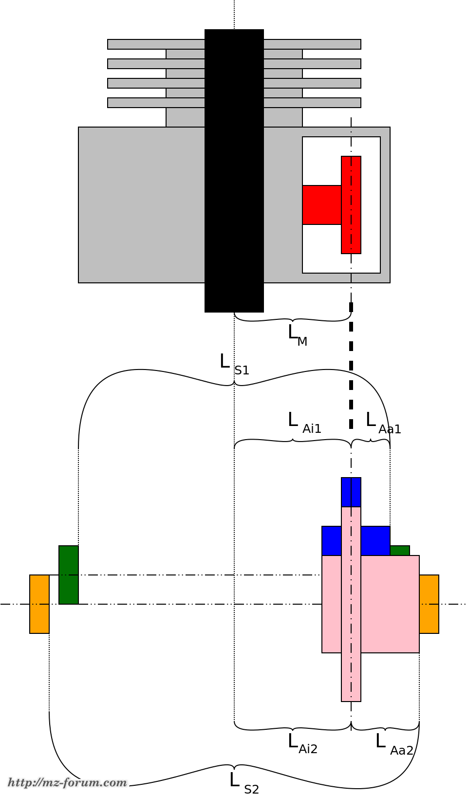

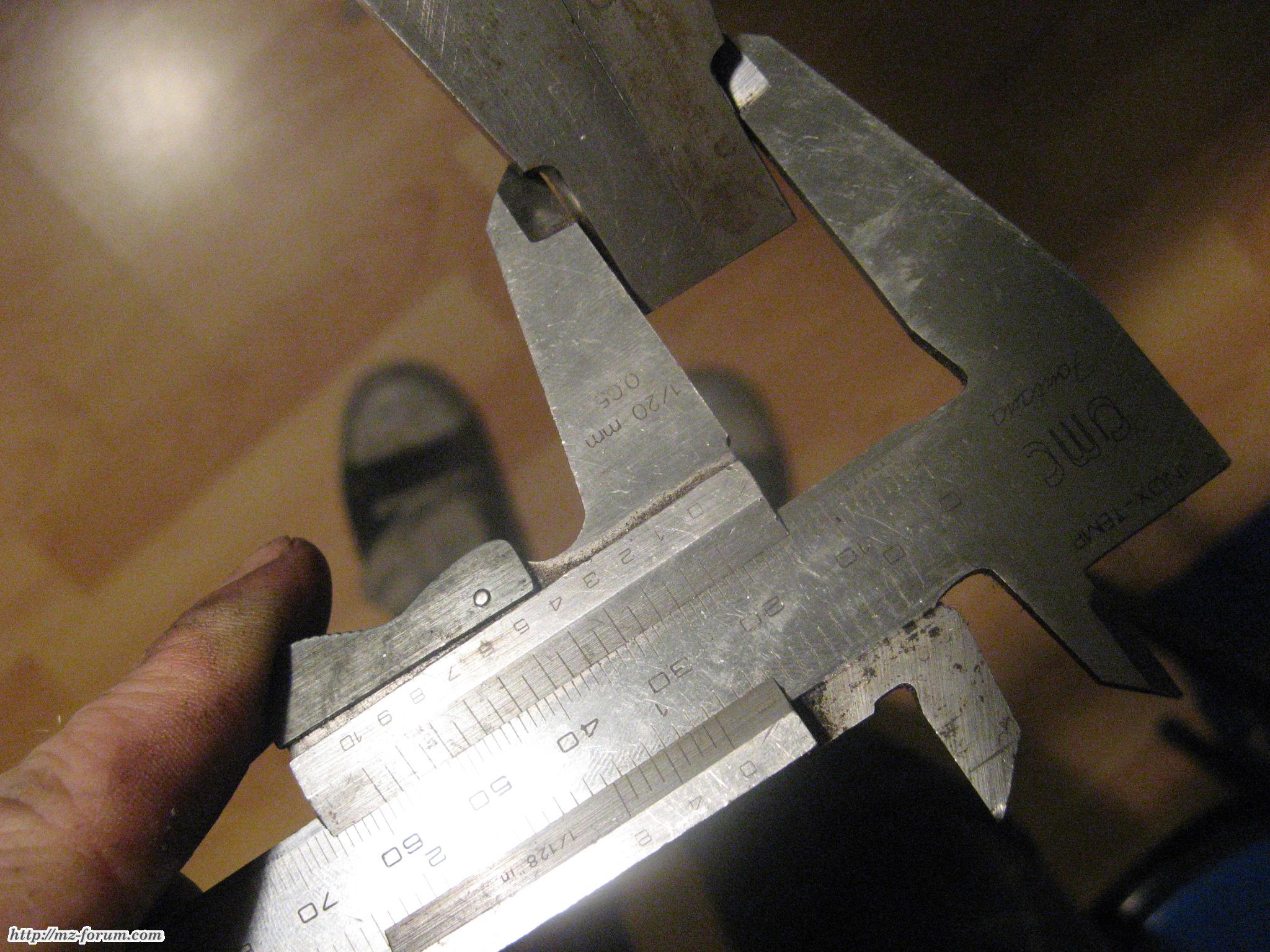

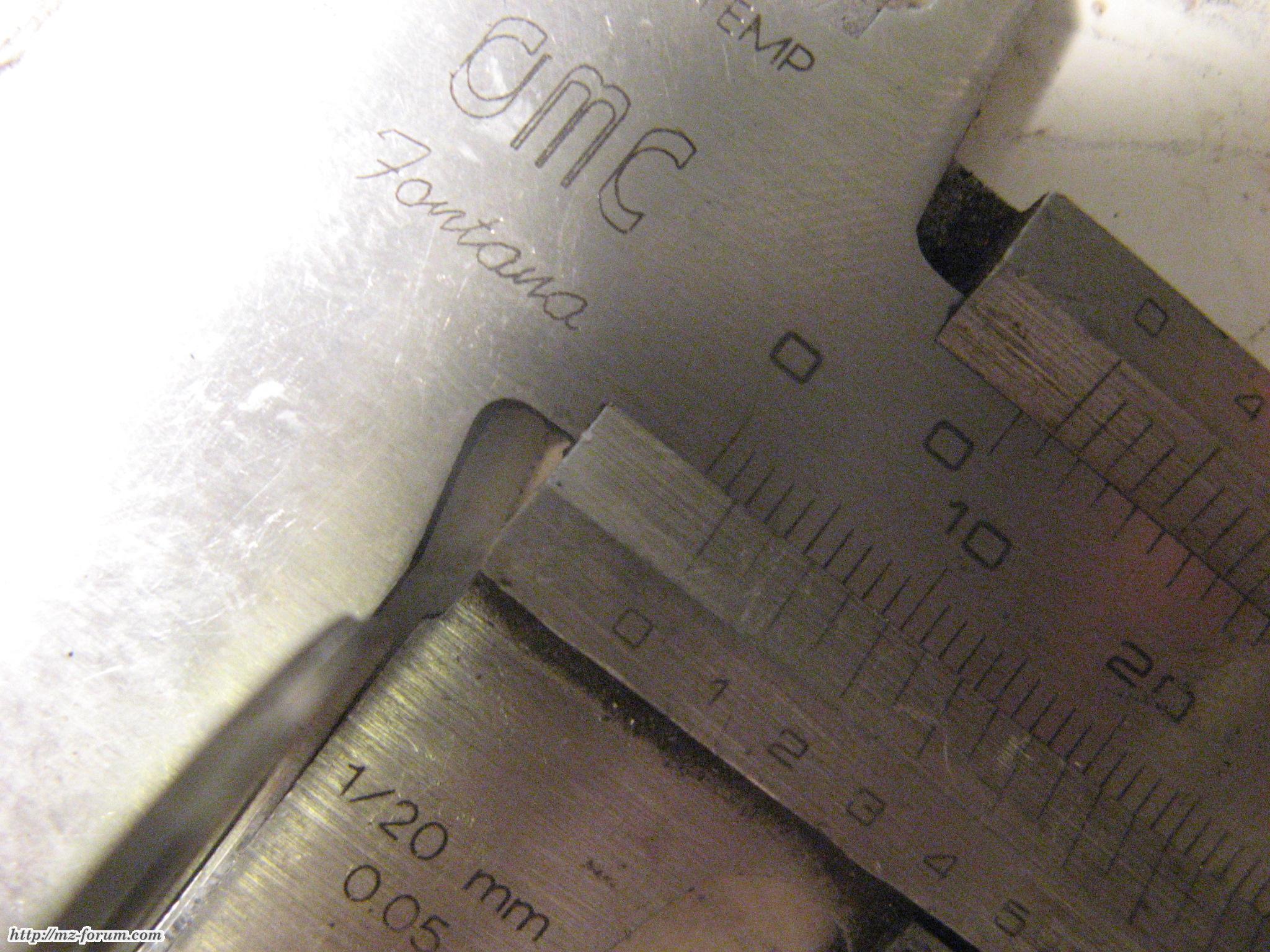

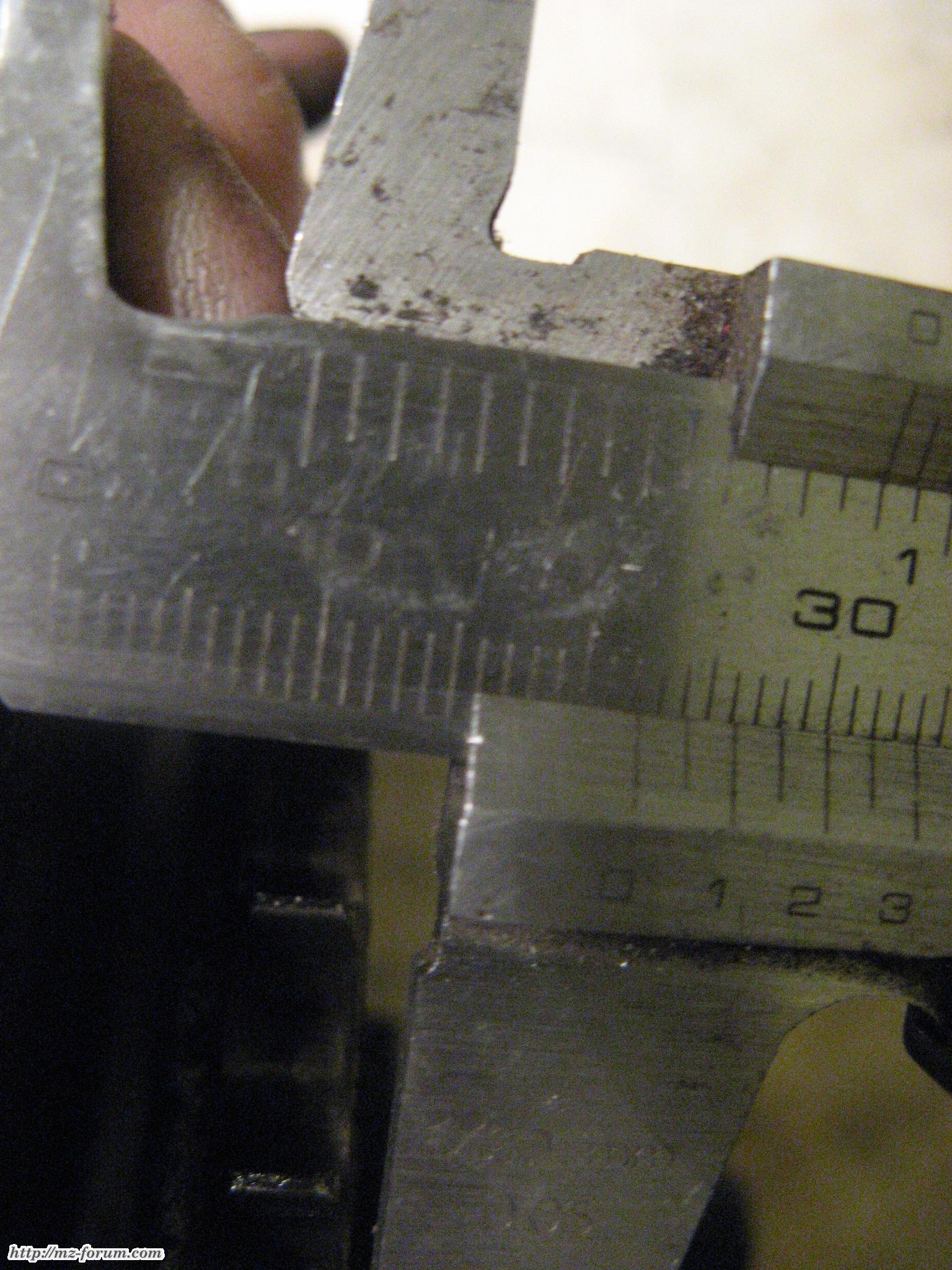

Ich habe dann natürlich nochmal ohne Fotoapparat ordentlich gemessen. Abgelesener Wert: 206mm, dazu kommen nochmal 20mm vom Messschieber:
19674
macht also zusammen 226mm Schwingeninnenweite für TS250 und TS250/1 - in der Skizze weiter oben alson das rote Maß.

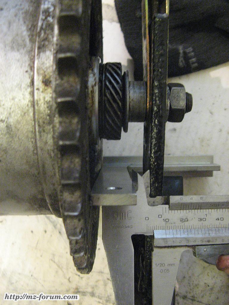

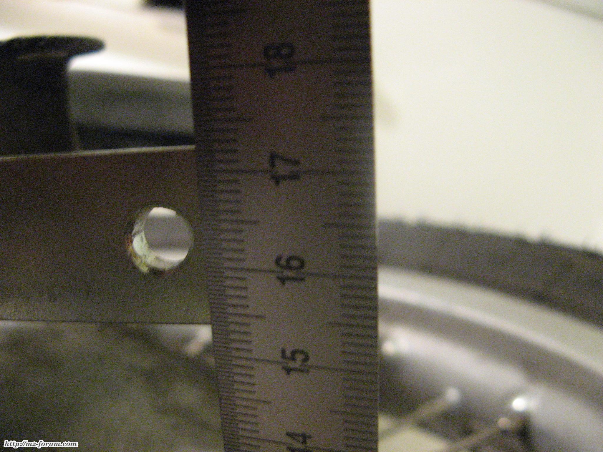

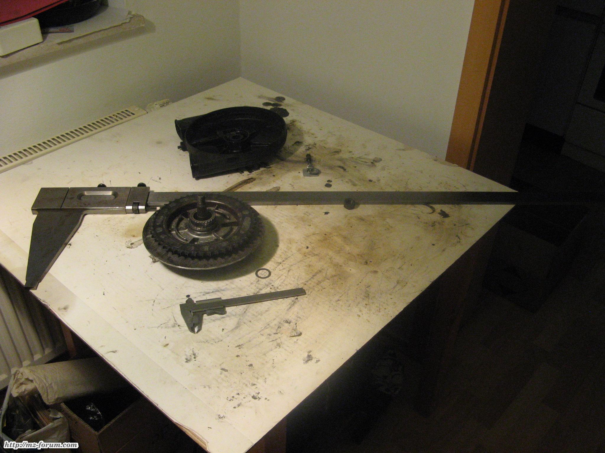

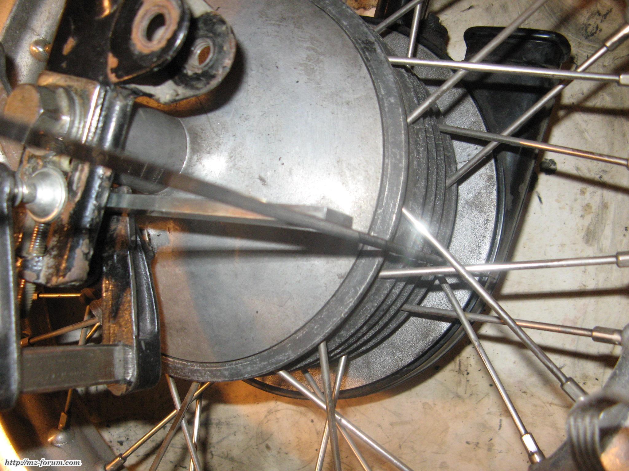

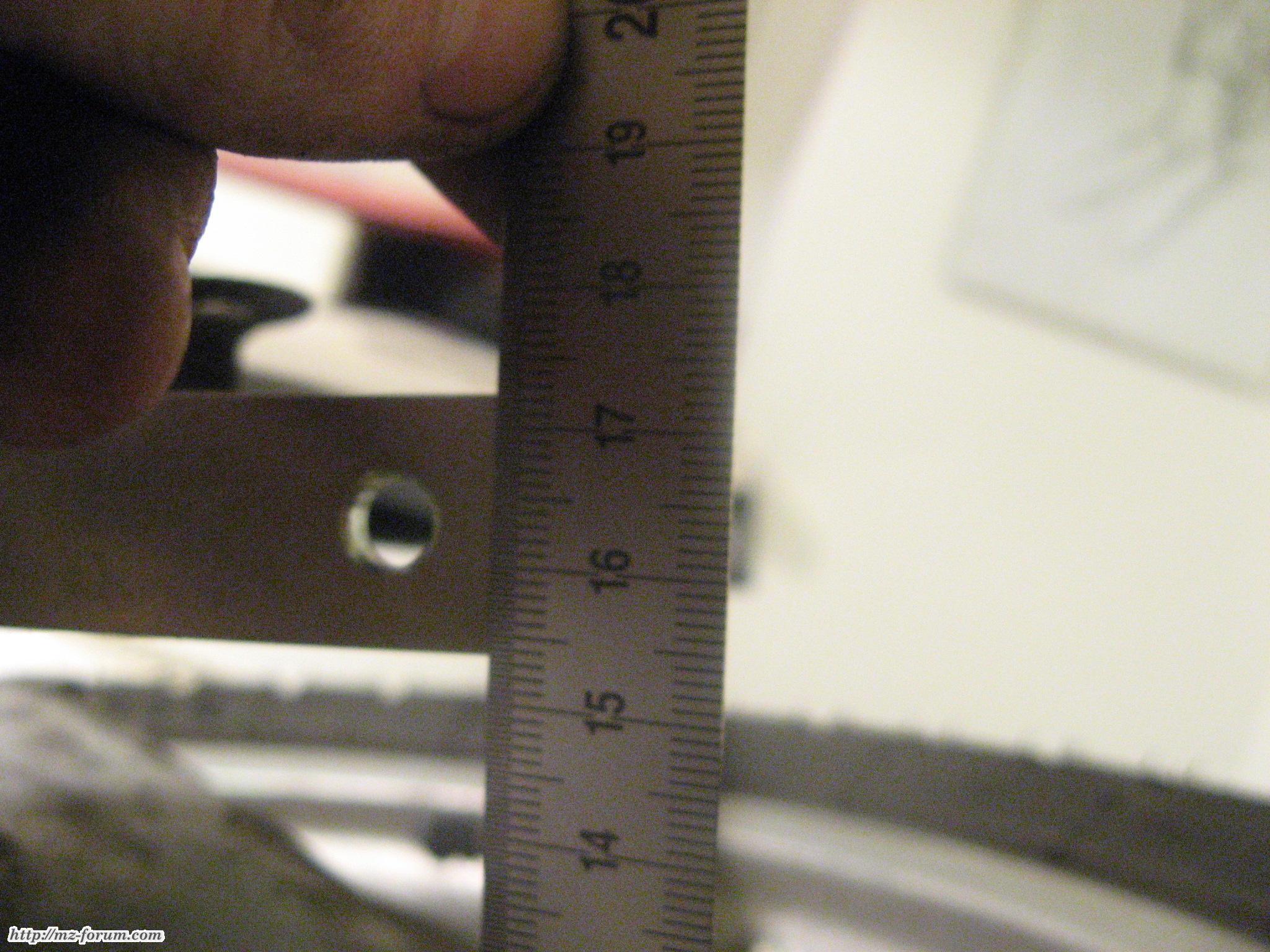

So, nun die Kettenlinie. Das war ja nun nicht so einfach. Auch hier wieder gilt: Fotos zu Dokumentationszwecken, gemessen habe ich auch ohne Fotoapparat nochmal. Einen Winkel an den linken Schwingenarm gespannt und mit dem auf der Nabe aufgelegten Stahlmaß möglichst senkrecht zur Kettenkastenabdeckung des Kettenradträgers gemessen:
19675 19676 19677 19678
Da das Ganze eh nur eine begrenzte Genauigkeit hat, gebe ich hier 172mm als Maß an - das ist in der Skizze weiter oben also das blaue Maß.
Zur Kontrolle habe ich auf der anderen Seite auch nochmal nachgemessen. Nicht einfach und natürlich wiedermal schön ungenau, aber ich denke, dass ich hier guten Gewissens mit 54mm quasi "die Probe gemacht" habe (226=172+54):
19679
Anschließend nochmal das grüne Maß aus der Skizze weiter oben gemessen:
19680 19681
der Messschieber zeigt 22,3mm - wobei man sich streiten kann, ob die "Komma 3" da nun so sinnvoll ist.
Der Abstand Schwingeninnenseite (rechts) zum Kettenblatt außen ergibt sich also zu 226-172-22,3=31,7 ... man könnte sicher auch mit 32mm leben. Wenn ich jetzt allerdings mal mit den vom Philipp geposteten Maßskizzen als Ergebnis unserer Vermessung im Dezember vergleiche: 31,6mm - dann is ja alles prima.
Nun bräuchte ich nur mal ein ETZ250-Hinterrad (oder eine Nabe leihweise), um den ganzen Kram auch für die ETZ250-Baugruppe durchzuspielen.
Dem Thema TS250-Nabe in ETZ250-Antrieb kann ich mich erst nächste Woche widmen, brauche erstmal ein paar Felgenschoner von Polo...
Ciao
Wolle
Ciao

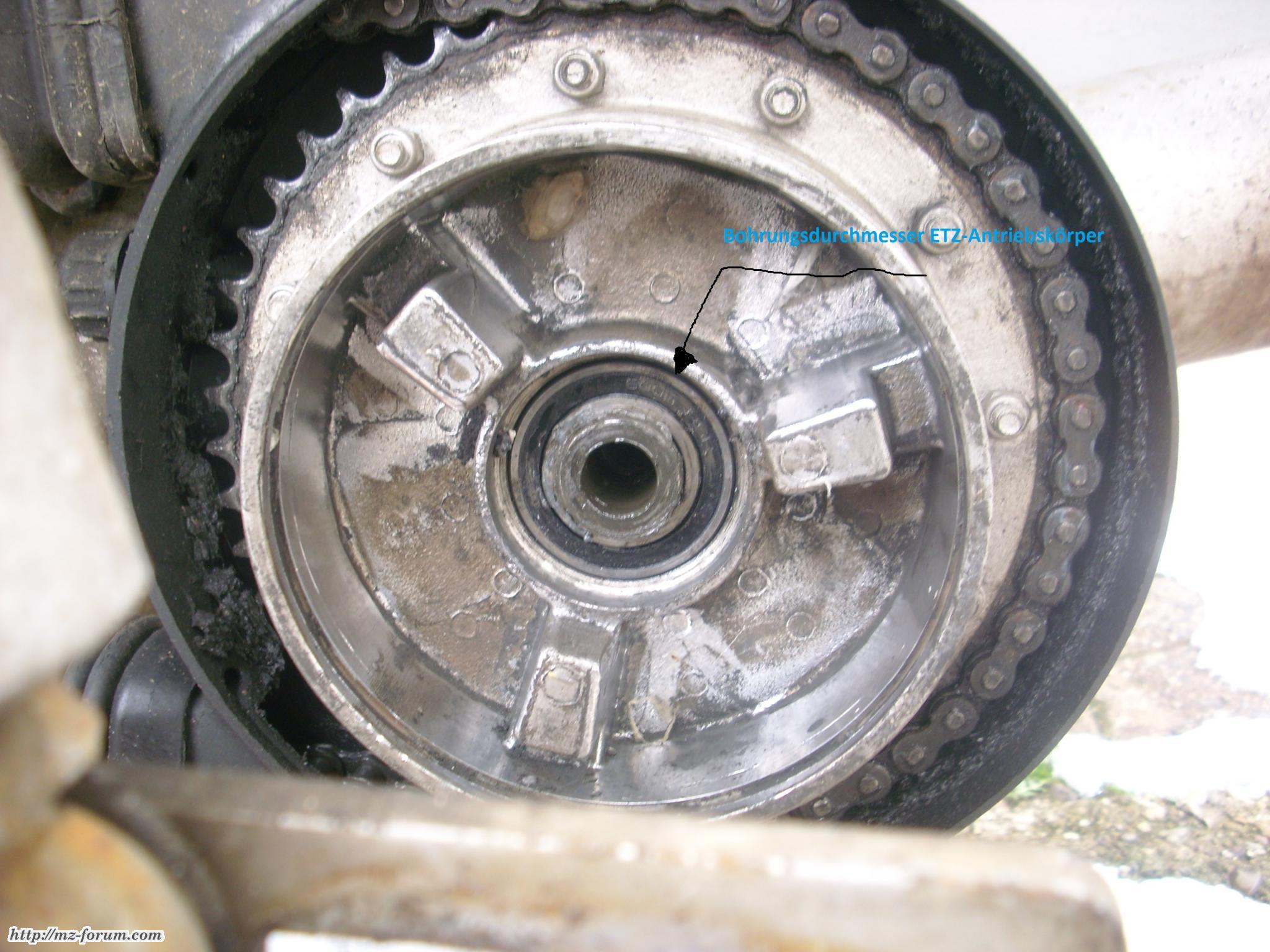

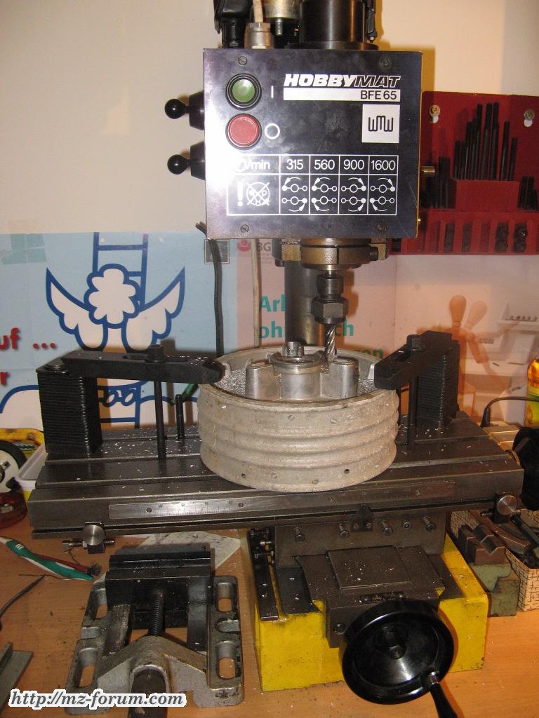

Hallo Wolle69, hiermit sende ich dir die zwei Bilder der TS- Radnabe und dem ETZ-Antriebskörper zu. Die Masse habe ich nicht vermessen, kann man aber leicht selber machen!
Kettenblatt habe ich mit 12 x 6 mm- Senkkopfschrauben auf dem Kettenblattträger gemacht!

vielen herzlichen Dank für deine Fotos! Die bringen mich wirklich weiter, denn sie passen so wunderbar ins Bild.
Wir hatten bei unserer Vermessungs-Aktion im Dezember schon vermutet, dass die TS-Nabe nicht "einfach so" in den Antrieb der ETZ passt. Das wurde ja in diesen Beiträgen

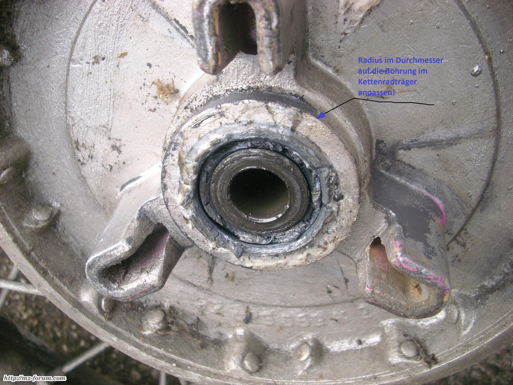

Hier sieht man, was nicht passt:
Die roten Rechtecke zeigen die Länge des dünnen Bundes der Nabe, in dem das rechte Radlager sitzt. Der Bund wird vom Antrieb im Bild verdeckt, da die Ebene, in der die Abbildung des Antriebs liegt einfach weiter oben sitzt. Ich habe die Antriebsebene einfach nochmal kurz transparent gemacht, mit roter Farbe den Bund nachgezeichnet und die Transparenz wieder ausgeschaltet. Diesen rot markierten Bund hatten wir bei unseren Messungen im Dezember auch schon durch Vergleich der Messergebisse erkannt. Den könnte man ja recht einfach entfernen: Im Hinterhof mit dem Dremel oder möchtegern-professionell mit der Fräse. Es kommt dort nicht so exakt drauf an, dass man diesen Bund abdrehen müsste - ein halber Millimeter mehr oder weniger stört da nicht, Hauptsache der Bund kollidiert nicht mit dem Antrieb. Soweit, so gut, klappt ja prima - dachte ich...
Nun ist mir bei der Bildbearbeitung eben noch die blau markierte Stelle aufgefallen. Ich fragte mich, ob das ggf. Ungenauigkeiten der Zeichnungen im Original sind oder Ungenauigkeiten beim Hin- und Herschieben der Bilder oder ob ich einen Fehler im Ansatz gemacht habe. Und nun sehe ich deine Bilder und weiß, dass nix ungenau ist, sondern meine Bildbearbeitungsexperimente die Wahrheit zeigen... auch wenn mir das nicht gefällt. Denn abdrehen einer Nabe ist nicht so einfach, wie einen Bund plan wegfräsen - für mich jedenfalls. Ich überlege, ob ich nicht den Bund des Antriebs an dieser Stelle entferne, also quasi das Gegenstück bearbeite? Ich nehme an, du hast einfach nur ein Teil (eben die Nabe) bearbeitet und zwar gleich mittels Drehmaschine und damit ist der Drops gelutscht gewesen. Oder gab es andere Gründe, dass du das genau SO und nicht anders gemacht hast?

Du darfst stattdessen Stellung dazu beziehen, ob es problematisch ist, den Bund der Nabe an der blauen Kollisionsstelle abzufräsen, um die Nabe nicht mit einer Drehbank bekannt zu machen.
Und dann könnte man mal langsam in die Spur gehen und gucken, was es überhaupt an Kettenblättern und Anbietern so gibt. Für mich ist das eine völlig neue, fremde Welt, ich hab da einfach keine Ahnung.
Okay, mach ich:
  • rote Kollisionsstellen - an der Nabe mit Dremel oder Fräse entfernen (natürlich eine schicke Fase ranbasteln, damit das Radlager zukünftig schön reinflutscht)
  • blaue Kollistionsstellen - am Antriebskörper abdrehen; der muss eh auf die Drehmaschine...
  • grüner Bereich - Prüfen, ob wir uns nicht ein Ei an die Schiene nageln in Bezug auf Rundlaufabweichung und Gußtoleranzen...

Oder rote Stelle mit einem Zapfensenker (Plansenker mit Zapfen kennt ihr nicht mehr),
der muß aber zusammen gestellt werden.
Dann geht es auch auf einer Bohrmaschine mit MK 3.
Der Sieg macht Teilkreisbohrungen leider nur in gebräuchlichen Rastern.
Diese müßt ihr also selbst machen.

ich habe nur die Radnabe bearbeitet weil ich mein Original ETZ- Hinterrad ja mit einer 15 Zoll- Felge verbaut habe und dies im Gespannbetrieb auch einbauen will. Die TS- Hinterradnabe verwende ich mit 18 Zoll in der Solo, aus diesem Grund würde ich den Kettenradträger nicht bearbeiten weil ich dann jedes ETZ- Hinterrad einsetzen kann!

Stimmt, dass der Kettenradträger eh die Bekanntschaft einer Drehbank machen wird, daran hatte ich gar nicht mehr gedacht!
Da die Fräse vorhanden wäre, würde ich die rote Stelle entsprechend einfach bearbeiten. So hätte ich es im Übrigen auch mit den blauen Stellen gemacht, aber siehe oben... Die drei Fortsätze des Bundes zu den Mitnehmern würden dann eben nicht als Rundung, sondern gerade weggefräst werden - stellte aber meiner Meinung nach kein Problem dar. So ein Zapfensenker/Plansenker mit Zapfen ist ne tolle Sache... muss man aber auch erstmal haben (Es gibt soooo viel Werkzeug, wo ich glänzende Augen bekomme!). Ich denke, den Bund im Zickzack abzufahren, ergibt das gleiche Ergebnis - abgesehen eben von den Fortsätzen zu den Mitnehmern. Ein verstellbarer Ausdrehkopf oder Schlagzahnfräser wäre auch was tolles... aber man kann ja nicht alles (auf einmal ;) ) haben... leider...
Grüne Stelle: Da mache ich mir weniger Gedanken. Mein Plan war ja, eine alte, aber noch gelagerte TS-Nabe auf einen alten, aber noch gelagerten ETZ-Kettenradträger zu setzen und vorher Knete in die Kontaktstelle zu setzen. Dann wird man sehen, wo was passt und wo nicht. Und sollte es an der grünen Stelle nicht passen, dann könnte man dort immernoch per Fräse etwas abtragen (kettenradseitig an den Mitnehmern), analog oben isses dann wieder eine Gerade.
Was die Teilkreisbohrungen des Kettenblattes angeht, bin ich ja immernoch für die Lösung mit Adapterplatte... da ist man dann flexibel. Die Frage ist eben, ob man eine Einzelanfertigung benötigt, oder einfach etwas gebräuchliches von der Stange kauft, wo die Zentrierbohrung sowie der Teilkreis für die Kettenblattbefestigung in einem günstigen Bereich liegen. Die Adapterplatte würde ich dann anpassen, nicht das Kettenblatt. Grund: Für den Adapter kann ich eine Zeichnung machen, die einem Dreher geben und sagen "Einmal so, bitte." und er kann selbst entscheiden, aus welchem Halbzeug (Material wird natürlich vorgegeben) er das wie herstellt. Ist ja dann ein stinknormales Drehteil. Gebe ich hingegen so ein Zahnrad, geht's los mit "Wie soll'sch'n das spann'?" und so weiter. Abgesehen davon wäre das wirkliche Verschleißteil eben Stangenware, was wiederum auch Vorteile mit sich bringt.

Es wird höchste Eisenbahn für Dusche und Bett!
Ganz kurz: Das 18"-Rad hat zu viel Außenradius, so dass die Schenkel des Messschiebers nicht lang genug sind. Also fädele ich den Messschieber durch die Speichen und messe aussen (!) an den Kettenspannern 240,7mm. Die Kettenspanner liegen dabei nicht 100% an, der Effekt sollte sich im Zehntelbereich abspielen. Links wie rechts messe ich Kettenspanner+Schwingenarm+Kettenspanner zu je 11,8mm, die Kettenspanner haben 1,7mm laut den Messungen vom Dezember.
Als Schwingeninnenbreite ETZ250 ergibt sich also
240,7
-11,8 (Kettenspanner+Schwingenarm links+Kettenspanner)
-11,8 (Kettenspanner+Schwingenarm rechts+Kettenspanner)
+1,7 (Kettenspanner)
220,5
Die 5 Zehntel sind die nicht ganz anliegenden Kettenspanner. Der Tag war verdammt lang, ich hab keinen Bock mehr, Messmittel muss ich wieder abgeben, Hinterrad auch. Wer's anzweifeln möchte, darf selber messen.
Kleine Denksportaufgabe für alle die, die nicht schlafen können:
Welchen Abstand des jeweiligen Kettenblattes von der Mittellinie des Motorrades oder vom rechten Schwingenarm müssen die Kettenradträger von TS und ETZ jeweils realisieren, unter den Bedingungen...
1) gleicher Vorgabe der Kettenlinie durch die Motoren EM250 und MM250/4 (Motoren sind lt. MZ in TS austauschbar ohne weitere Änderungen)
2) unterschiedlichen Schwingeninnenweiten TS=226 und ETZ=220
3) Schwingen mittig im Rahmen
Man kann das Ganze allein mit diesen drei Bedinungen durch LOGISCHES DENKEN ausrechnen, Mathematik 2. Klasse sollte genügen.
Man kann sich auch die Messungen ansehen und ein bisschen rumrechnen.
Dann kommt der Moment, auf den sich jeder Ingenieur freut: Theorie und Praxis passen zusammen.
Und dann kommt der Moment, wo ich mir sage, wir hätten uns das sparen können, wenn der Wissensdurst nicht so groß gewesen wäre und wenn... (ich spar's mir lieber ab hier)...

Ich habe auch gemessen.
4 x ETZ 250 Schwingen innen 220 +- 1 mm.
1x TS 250 Schwinge 222 mm.
1 x ETZ 251 223+1 mm.
Bei den gequetschten Rohren scheint alles möglich.
Die ETZ 251 sollte ja wie die ETZ 250 sein.
Die Schwingen wurden ohne montierter Nabe/Antrieb gemessen.
Das Maß des TS - Antriebes ist 31 mm, einschl.der 1,5 mm Zwischenscheibe und Kettenschutz.
Das entspricht ja etwa euren 31,6 bzw 31,7 mm.
Bei der Vergußtechnik wird 1 mm kein Maß sein.
Anlage Lager innen wird auch 0,5 mm +- haben.
Das Maß der ETZ beträgt 28,2 mm, einschl.diesen 1,7 mm für den Kettenspanner.
28 mm hatte der Philipp ohne diese 1,7 mm,
wenn ich das richtig sehe.
Dein Maß steht noch aus.
Sind die eingetragenen Maße in der Zusammenbau-Zeichnung von den Einzelteilen abgenommen worden?
Zuletzt geändert von Klaus P. am 23. März 2013 10:59, insgesamt 1-mal geändert.

Beitragvon Wolle69 » 25. März 2013 13:47
Hallo zusammen!
Klaus P. hat geschrieben:4 x ETZ 250 Schwingen innen 220 +- 1 mm.
Das habe ich so auch im Forum an verschiedener Stelle gefunden und es deckt sich ja mit meiner Messung. Außerdem hast du ja mehrere Schwingen vermessen, ich würde sagen, dass man insgesamt schon fast von einer Messreihe sprechen kann. Ich nehme diesen Wert deshalb für mich persönlich als Soll-Maß an - wer daran zweifelt, muss eben selber messen.
Klaus P. hat geschrieben:1x TS 250 Schwinge 222 mm.
Erscheint mir etwas wenig. Frage (nur, damit's keine Missverständnisse gibt): Meinst du wirklich TS 250 oder TS 250/1? Ich habe eine TS 250-Schwinge vermessen (226mm), denke aber, dass das Schwingeninnenmaß gleich sein müsste/sollte, da ja die zwischen den Schwingenarmen angeordneten Bauteile gemäß ET-Liste gleich sind (siehe oben).
Klaus P. hat geschrieben:1 x ETZ 251 223+1 mm.
Naja, wenn man die Austauschbarkeit der Bauteile betrachtet, die zwischen den Schwingenarmen angeordnet sind, müssten/sollten die Maße von ETZ251 und ETZ250 eigentlich gleich sein, oder? Ich muss aber gestehen, dass ich mich mit der ETZ251 überhaupt noch nicht beschäftigt habe. Ist irgendwie uninteressant für mich... ich finde gerade in dem Bereich manches (z.B. Hinterradschwinge, "kleinere Lager"-Variante im Antrieb) rückschrittlicher, als bei der ETZ250... jedenfalls aus meinem Blickwinkel der Aufrüstung einer TS250.
Klaus P. hat geschrieben:Die Schwingen wurden ohne montierter Nabe/Antrieb gemessen.
Dazu hatte Philipp im Vorfeld meiner Messungen angemahnt, dass das Maß ohne montierte Bauteile eigentlich wenig nützt... wir wollen ja wissen, wie sich's im Betriebszustand - also montiert! - tatsächlich verhält. Ich denke auch, dass kein im Umlauf befindliches, 30 Jahre altes Teil dem anderen gleicht. Eventuell ist da der eine oder andere Millimeter mal nach hier oder da gedrückt worden - ob das nun schön ist oder nicht. Und wie sollte man das genau vermessen? Der Aufwand wäre hoch, denke ich. Sind die korrekten Bauteile in der korrekten Reihenfolge zusammengebaut, sollte sich das aber eigentlich wieder auf's Soll-Maß einstellen. Das war jedenfalls mein/unser Gedanke bei der Messung im montierten Zustand. Das betrifft dann natürlich auch (oder: um so mehr!) die gequetschten Rohre... ich weiß ja nicht, wie die gefertigt wurden, aber ich kann mir gut vorstellen, dass das ungenauer ist, als die Flachstahl-Variante der ETZ250. Die Hinterrad/Antriebs-Baugruppe hat ja eigentlich ein definiertes Maß (zzgl. Toleranzen) je Typ...
Genau deswegen habe ich ja vorab auf die ET-Listen so gepocht, damit ich wirklich alle vorgesehenen Komponenten entsprechend kombinieren kann. Den riesigen Messschieber habe ich auch nicht in der Ecke stehen, sondern muss ihn mir ausleihen. Das war es mir aber wert.
P.S.: Eine mögliche Differenz könnte sich noch aus unterschiedlich breiten Distanzrohren zwischen den Radlagern ergeben... aber im Grunde sollte das eigentlich nur im x/10-Bereich liegen und damit unter die ohnehin schon üppigen Toleranzen fallen.
Klaus P. hat geschrieben:Das Maß des TS - Antriebes ist 31 mm, einschl.der 1,5 mm Zwischenscheibe und Kettenschutz.
Ja.
Klaus P. hat geschrieben:Bei der Vergußtechnik wird 1 mm kein Maß sein.
Ja. Im Gesamtbild jedoch... nunja, ich hab da schon war vorbereitet... kommt noch.
Klaus P. hat geschrieben:Anlage Lager innen wird auch 0,5 mm +- haben.
Sicherlich ja (Generell!), aber... welches Lager meinst du? Ich frage nur nach, um Missverständnisse zu vermeiden...
Klaus P. hat geschrieben:Das Maß der ETZ beträgt 28,2 mm, einschl.diesen 1,7 mm für den Kettenspanner.
28 mm hatte der Philipp ohne diese 1,7 mm, wenn ich das richtig sehe.
Ja, das siehst du richtig. Wir haben also 29,7 zusammen, du 28,2 - wo kommt die Differenz her? Das Distanzstück im Kettenkasten kann evtl. differieren... ist ja nur Alu und je nach Vorgehen kann das malträtiert worden sein oder auch nicht. Oder wir haben ungenau gemessen. Naja, ich messe das nochmal, siehe unten...
Klaus P. hat geschrieben:Dein Maß steht noch aus.
Ich hatte am Donnerstagabend keine Lust mehr, es war schon sehr spät. Ich wollte auf das Maß von unseren Messungen zurückgreifen. Aber ich kann das gerne nochmal nachholen... allerdings kann ich das nicht wie bei TS messen... die Nabe ist im Weg. Ich muss den Antrieb nochmal ausbauen, Kettenkasten demontieren, Antrieb wieder dran und dann nochmal direkt messen. Es ist eigentlich ja auch besser, so zu messen. Andererseits hätte ich gerne die gleiche Methode angewandt. Nunja. Ohne Nabe von links gemessen halte ich (siehe oben) nicht für sinnvoll bzw. vergleichbar. Aber die Beteiligung hier ermuntert mich, jetzt nicht nachlässig zu werden, sondern das Ganze zu Ende zu bringen. Ich werde das Maß also nochmal ohne Kettenkasten von rechts direkt messen und dann sehen wir weiter.
P.S.: Ich hatte letzte Seite ja angegeben, dass ich das Distanzstück zwischen linkem Schwingenarm und Bremsankerplatte der TS zu 38,3mm gemessen habe. Eventuell sollte man das sinnvoll auf 38mm runden, da das Distanzstück nicht neu ist und die eine oder andere Kerbe hat. Klar versucht man da, woanders zu messen, aber irgendwie war da immer was. Das Distanzstück ETZ würde ich auch noch messen, tippe aber jetzt schon auf ca. 34mm... hatte da schonmal im Forum recherchiert. Mein ETZ-Distanzstück hatte ich letztes Jahr neu bei Güsi bestellt, sollte also ok sein.
Als kleines Zwischenfazit stelle ich für mich persönlich fest, dass unsere Messungen, meine Recherchen im Forum und auch Klaus' Werte wunderbar zusammenpassen... es ergibt sich ein stimmiges Bild für die jeweiligen Gesamtsysteme ETZ250 und TS250. Und auch, dass die beiden Systeme eben nicht so ohne weiteres kombinierbar sind. Es gibt Umbauvarianten, die einfacher zu realisieren sind (ETZ250-Antrieb in TS-Schwinge) und welche, die weniger einfach, aber auch nicht wirklich erstrebenswert (TS250-Antrieb in ETZ250-Schwinge) sind.

Beitragvon Wolle69 » 10. April 2013 21:21
So, es muss ja mal irgendwie losgehen:
19941 19942 19943
Ich messe den Bund außen bis zum nächsten Absatz auf 9,0mm. Innen zum Außenring des Lagers messe ich 9,5mm. Ziel ist erstmal auf 0,5mm an den Außenring ranzukommen. Ich hab erstmal 8mm Tiefe probiert, bin dann aber auf 6mm zurückgegangen. Wenn ich die Fläche komplett habe, messe ich nochmal nach und will dann in einem Zug fertig werden.
Problematisch ist dabei das Zustellen in Tiefenrichtung. Wenn ich ankratze und danach die Knebel zur Fixierung der z-Achse anziehe, ist alles schick, Nonius genullt. Dann wird gefräst. Wenn ich dann (außerhalb des Werkstücks) die Knebel löse, sackt der ganze Fräskopf um locker 2-4 Zehntel nach unten. Wenn ich am Handrad festhalte (Nonius bleibt, wo er ist), sackt es immernoch ein bisschen. Wenn ich das Handrad "in Richtung oben" drehe, kann ich das absacken zwar verhindern, aber es kann passieren, dass ich den Kopf stattdessen anhebe. Ich werde mal ausprobieren, was passiert, wenn ich den Kopf anhebe, zurück auf Nonius "0" stelle und dann ankratze. Na mal sehen.
Zum Rest schreib ich gesondert was...
Ciao
Wolle
Spruch des Jahres 2012
Wolle69
Beiträge: 2222
Bilder: 358

So, ich wollte ja zum Rest noch was schreiben. Ich habe die Tage nochmal das Maß zwischen rechtem Schwingenarm innen und Kettenblatt gemessen für den ETZ250-Antrieb. Das Bild dazu habe ich schon hochgeladen. Das Foto ist wieder nur zur Veranschaulichung gedacht, zum Messen lege ich dann den Fotoapparat weg und nehme beide Hände...
Gemessen habe ich 9,5mm und der Winkel hat 19,5mm - sind wir bei 29,0mm:
19923
Da sich vor dem Kettenblatt aber noch Gussgrate befinden, auf denen der Winkel aufliegt... nun, ich schätze die auf 0,5mm (Und ich geb's ja zu: Ich habe auch den Messschieber mal rangehalten, auch wenn eine Messung hier nicht so überaus toll ist!). Damit rücken wir tendenziell eher in Richtung 29,5mm bzw. näher an unser errechnet/gemessenes Maß von 29,7mm.
Klaus, bist du dir sicher, dass dein Maß 28,2 EINSCHLIESSLICH der Kettenspanner war? Du hast das so geschrieben... geht das eindeutig aus deinen Aufzeichnungen hervor? Letztlich decken sich meine Messungen recht gut mit unseren vormaligen Messungen/Rechnungen... die sind aber alle (!) mit einer gewissen Ungenauigkeit behaftet, was uns auch bewusst ist.
Ich neige doch irgendwie dazu, deinen 28,2mm eher zu vertrauen (Erklärung folgt)... vielleicht kannst du beschreiben, wie (also wie du die Messung durchgeführt hast) du das gemessen hast?
Abbildungen sind wohl doch oft besser, deshalb hier nun etwas Farbe. Es ist eine Art Ansicht von hinten, wobei ich die Schwingen etwas nach unten verschiebe, um die Kettenflucht gut einzeichnen zu können. Zunächst also ein allgemeines Bild, in dem alles passt - symbolisch für eine "ab-Werk-Konfiguration" also:
Es wird jeweils schematisch dargestellt:
  • Rahmen (schwarz)
  • Motor (grau) mit Ritzel (rot)
  • Antrieb (blau)
  • Schwinge (dunkelgrün)
Bezeichnete Maße sind:
  • L_M ... Abstand Rahmenmitte zu Ritzelmitte, die "motorseitige Kettenlinienvorgabe", quasi.
  • L_S ... Schwingeninnenbreite
  • L_Ai ... Abstand Rahmenmitte zu Kettenradmitte
  • L_Aa ... Abstand Schwingeninnenseite zu Kettenradmitte
(Die Maße L_Ai und L_Aa sind absichtlich doppelt eingezeichnet... einmal um den Zusammenhang mit L_S, einmal den Zusammenhang mit L_M auch grafisch zu verdeutlichen.)
Zwischen den Maßen bestehen folgende Zusammenhänge, Bedingungen und Annahmen:
  • Annahme 1: Egal welche Schwinge, sie sitzt mittig im Rahmen!
  • Annahme 2: Egal welcher Motor, er sitzt mittig im Rahmen!
  • Bedingung 1: L_M = L_Ai ... sonst stimmt die Kettenflucht nicht!
  • Zusammenhang 1: 2x (L_Ai + L_Aa) = L_S (folgt aus Annahme 1)
  • (Randnotiz: MZ hat den EM250 im TS-Rahmen freigegeben, OHNE weitere Umbauten. Auch sonst ähneln sich die Motoren EM250 und MM250/4 stark, insbesondere was Getriebeteile angeht. Ich gehe deshalb davon aus, dass die "motorseitige Kettenlinienvorgabe" - also das Maß L_M - bei beiden Motoren gleich ist. Ich vertraue da den Zschopauern auch irgendwie...)
Es folgt aus den beiden Gleichungen ganz simpel:
L_M = (L_S / 2) - L_Aa
oder übersetzt:
Bei unterschiedlichen Schwingeninnenbreiten L_S1 und L_S2 und gleicher motorseitiger Kettenlinienvorgabe L_M MÜSSEN die jeweils zur Schwinge gehörende Antriebe ZWINGEND unterschiedliche Maße L_Aa1 bzw. L_Aa2 aufweisen.
Daraus folgt, dass die Kettenlinie bei einer ETZ-Schwinge mit TS-Antrieb ebenso wie bei einer TS-Schwinge mit ETZ-Antrieb niemals stimmen KANN. Ohne Nacharbeit, wohlgemerkt!
Konkrete Zahlenwerte braucht man bis hierhin gar nicht, wenn man hinnimmt, dass die Schwingeninnenmaße unterschiedlich sind. Alles weitere ist nur logisches Schließen. Hier noch ein kleines buntes Bild, anhand dessen die Zusammenhänge dann auch recht einfach abzulesen sind...
:arrow: Grüne Schwinge/blauer Antrieb stellt gewissermaßen ETZ250 dar. Dazu gehört also L_Ai1, L_Aa1 und L_S1.
:arrow: Orange Schwinge/rosa Antrieb stellt im Kontext TS250 dar. Dazu gehört also L_Ai2, L_Aa2 und L_S2.
Ein Bild, in dem ich grün/rosa und orange/blau kombiniere erspare ich mir an dieser Stelle.
Was Klaus weiter oben schrieb ist also alles völlig korrekt. Und wenn er der erste ist, der das bemerkt hat, dann ist das eben so.
Da aber sicher der eine oder andere Zahlen sehen will ("Geht es hier um Millimeter oder Zehntel?"), möchte ich auch darauf nochmal zusammenfassend eingehen.

Meine vorläufiges Fazit ist, dass ohne Nacharbeit nur folgendermaßen kombiniert werden kann:
1. ETZ-Schwinge, nur mit ETZ-Antrieb, sonst stimmt die Flucht nicht!
2. TS-Schwinge, nur mit TS-Antrieb, sonst stimmt die Flucht nicht!
Also gehören Schwingenmodell und Antrieb immer zusammen, damit die Flucht stimmt. Unter den getroffenen Annahmen 1 und 2 ist es dabei egal, in welchen Rahmen man das Ganze baut. Auch das schrieb Klaus bereits :roll: . Die getroffenen Annahmen kann man gerne anzweifeln - dann aber bitte mit eigenen Messungen unterlegen und nicht nur drittklassige Komiker zitieren.
Will man verschiedene Schwingen und Antriebe kombinieren, wird's problematisch.
Im Wunsch-Fall von Philipp bedeutet das:
TS-Schwinge mit ETZ-Antrieb - Kettenflucht stimmt nicht, Kettenrad sitzt ca. 3mm zu weit außen (mit Klaus' Maßen). Hier kann man mit einer Distanz ausgleichen!
In meinem Ist-Zustand (Autsch!!!) bedeutet das:
ETZ-Schwinge mit TS-Antrieb - Kettenflucht stimmt nicht, Kettenrad sitzt ca. 3mm zu weit innen (mit Klaus' Maßen). Ausgleich eher schwierig!
In meinem Wunsch-Zustand wird es einfacher: ETZ-Schwinge mit ETZ-Antrieb passt hinsichtlich der Kettenflucht erstmal ohne Änderungen.
Dann kommen aber noch die Radnaben ins Spiel, aber das ist ne andere Baustelle. Für Umbauer, die keine besondere Nabenpräferenz haben, ist das Ding nach meinem Dafürhalten hiermit durch. Man sollte wohl nicht immer alles glauben, was hier wer auch immer (wie auch immer) schreibt.
Danke für Ihre Aufmerksamkeit, Ende der Durchsage. Halt, vorher noch eins: Danke Klaus, dass du uns auf deine Beobachtung hingewiesen, uns mit Maßen unterstützt und auch trotz Maulkorb weiter mitgearbeitet hast. Mittlerweile weiß ich, dass es sich lohnt, weiter drüber nachzudenken, wenn du was schreibst und ich es nicht auf Anhieb verstehe. Das ermutigt mich dann auch irgendwie immer, weiterzumachen...
Ciao
Wolle
P.S.: Aus den Maßen und Zusammenhängen dürfte dann auch klar sein, warum ich Klaus' Maße bevorzuge. Außerdem billige ich ihm mehr praktische Handfertigkeit zu als mir und vermute, dass er für Messungen sowohl hinsichtlich Werkzeugen, als auch hinsichtlich des zu vermessenden Materials besser ausgestattet ist.
Ciao
Wolle
