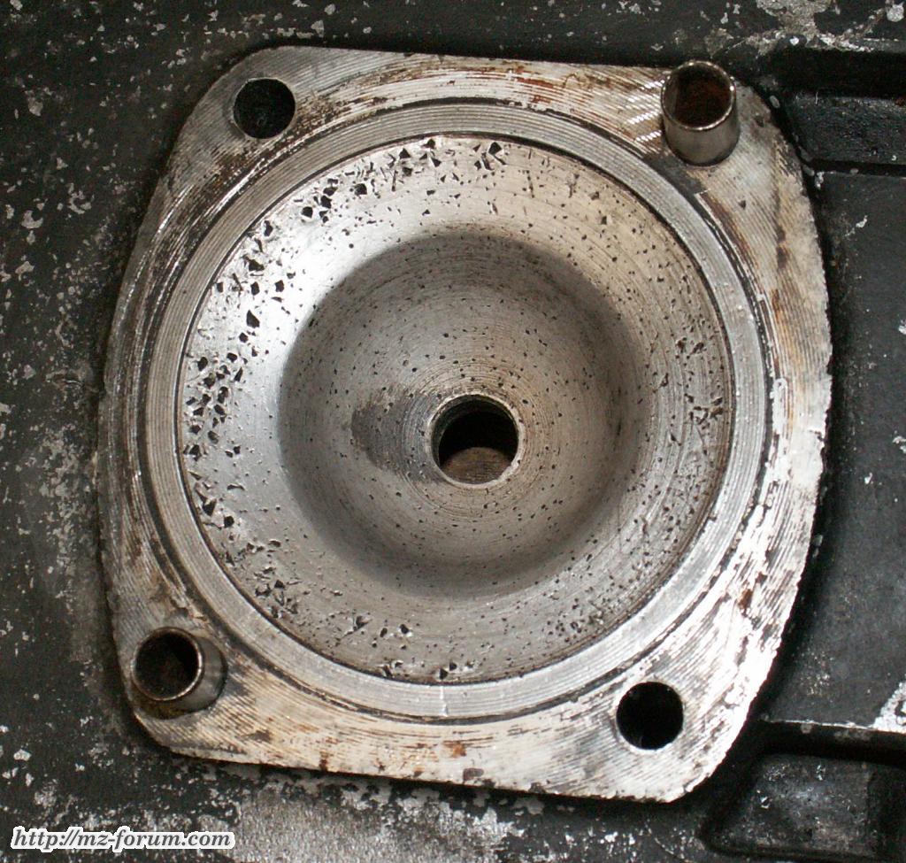

Ich wage zu behaupten, dass du mit diesem Brennraum und 300ccm eine wesentlich zu hohe Verdichtung hast.
So sieht der meiner TS250/1 mit 300ccm-Umbau aus. Wer den damals gemacht hat, weiß ich nicht, es soll ein bekannter MZ-Frisör gewesen sein.
Ich bin mit diesem Motor im ES-Gespann viele Tankfüllungen vollgas bei 6500-7000/min gefahren, ohne Probleme. Der Schmiedekolben war irgendwann so ausgelutscht, dass ich mich nichtmehr getraut habe, damit weiter zu fahren.

Der Auslass ist etwas größer und höher gefräst worden. Der originale TS250/1-Motor der aktuell drin ist, dreht nicht so hoch, bzw hat mit dem identischen Auspuff seine Leistung bei etwas niedrigerer Drehzahl als der mit den 300ccm. Die 2 Überströmfenster sind scheinbar ziemlich original, es wurde etwas stümperhaft versucht, die Überströmkanäle zu vergrößern, ich würd den Versuch aber als gescheitert bezeichnen.
Bei 300ccm-Umbauten der TS250/1 nimmt man scheins den Kolben der ETZ301 und legt eine 5-7mm dicke Platte unter den Zylinder, um die größere Verdichtungshöhe des Kolbens auszugleichen. Am Hemd muss er etwas gekürzt werden, damit er nicht im Kurbelgehäuse aufsitzt. Ob die TS/1 überhaupt einen Zentrierbund hatte, weiß ich grad nicht, der Zylinder hat zur Zentrierung jedenfalls diese Zentrierhülsen im Deckel sitzen. Dicht war das Ganze über viele Jahre, und noch mehr Kilometer, ohne Kopfdichtung.

EDIT: Hier die Bilder vom angebotenen Kopf:
download/file.php?id=99174
download/file.php?id=99175
Fuhrpark: MZ ETZ 250, SIMSON S51

Beitragvon rockebilly » 3. September 2012 23:20
hört sich gut an..würde ich an deiner stelle nehmen..schlechter kanns nicht werden^^.. :wink: ich hatte bis jetzt nur einmal einen originalen 300 ccm kopf in den händen und der hatte in der tat 50 mm (B)
kaufen.

Also ohne größere Querschnitte wird das nichts. Der Kopf ist nur ein Nebenschlachtfeld. 5 mm kürzeres Kolbenhemd schadet auch nicht, alleine bringt das aber auch nichts. Da mein 300er letztes Jahr noch locker115km/h auf der Autobahn geschafft hat mit 15er Ritzel und dieses Jahr war bei 110 Schluss wie gegen eine Wand mit Klingeln über 6000. Da Vergaser und alles andere Top, habe ich die Zündung korrigiert, die ich im Winter mit Meßuhr eingestellt hatte. Jetzt bei 3mm dreht Sie schön hoch bis 6500 ohne murren, kein Klingeln bei Höchstdrehzahl mehr. Überdrehverhalten top. Das man bei den Drehzahlen bei Lastwechsel die Kolbenringe hört ist Normal und auch kein Problem. Also ich will den 300er nicht mehr missen, zumindestens im Gespann.
-- Hinzugefügt: 4. September 2012 13:05 --
Übrigens denke ich wird die Klemmneigung bei Zündung Richtung OT höher? Oder hab ich da nen Denkfehler.

Re: MZ 300 Umbau dreht nicht aus
Beitragvon pogo » 4. September 2012 18:22
Blauadler2002 hat geschrieben:
Ich denke, das kann man so nicht sagen.
Frühzündung verursacht Klingeln und damit einen hohen Wärmeeintrag auf den Kolben. Spätzündung hingegen erhöht die Verbrennungstemperatur und erhitzt somit den Motor mehr. Beide Varianten könnten daher zum Klemmen neigen.
Fuhrpark: MZ ETZ 150 deluxe (1989)
Simson KR51/2 E (1985)
pogo
Beiträge: 853
Registriert: 12. Januar 2009 20:38
Wohnort: SDL
Beitragvon rockebilly » 5. September 2012 01:38
Blauadler2002 hat geschrieben:Also ohne größere Querschnitte wird das nichts. Der Kopf ist nur ein Nebenschlachtfeld. 5 mm kürzeres Kolbenhemd schadet auch nicht, alleine bringt das aber auch nichts. Da mein 300er letztes Jahr noch locker115km/h auf der Autobahn geschafft hat mit 15er Ritzel und dieses Jahr war bei 110 Schluss wie gegen eine Wand mit Klingeln über 6000. Da Vergaser und alles andere Top, habe ich die Zündung korrigiert, die ich im Winter mit Meßuhr eingestellt hatte. Jetzt bei 3mm dreht Sie schön hoch bis 6500 ohne murren, kein Klingeln bei Höchstdrehzahl mehr. Überdrehverhalten top. Das man bei den Drehzahlen bei Lastwechsel die Kolbenringe hört ist Normal und auch kein Problem. Also ich will den 300er nicht mehr missen, zumindestens im Gespann.
hi.
er hat doch schon die querschnitte vergrößert dank der distanzplatte^^... :wink: ...lass ihn mal den neuen kopf einbauen und dann sehen wir weiter wenn der bock immer noch nicht willig hoch drehen möchte..
thema querschnitt ist erstmal erledigt.
rockebilly
Beiträge: 1756
Wohnort: 54550 Daun-Rengen
Beitragvon Blauadler2002 » 5. September 2012 09:28
Die Kanäle werden breiter durch eine Platte? Wenn , Dann ändern sich die Steuerzeiten! Ist ein Anfang ok. Aber warum das ganze 10 mal zerlegen wenn man es beim ersten mal schon richtig machen würde.
Beitragvon muenstermann » 5. September 2012 09:45
ich verweise auf das oben gepostete diagramm, was ohne geänderte steuerzeiten oder querschnitte zu stande kam. hört doch mal auf am motor von dem armen jungen rumfräsen zu wollen, bevor er einmal den ausgangszustand ordentlich ans laufen gebracht und die leistung gemessen hat...
