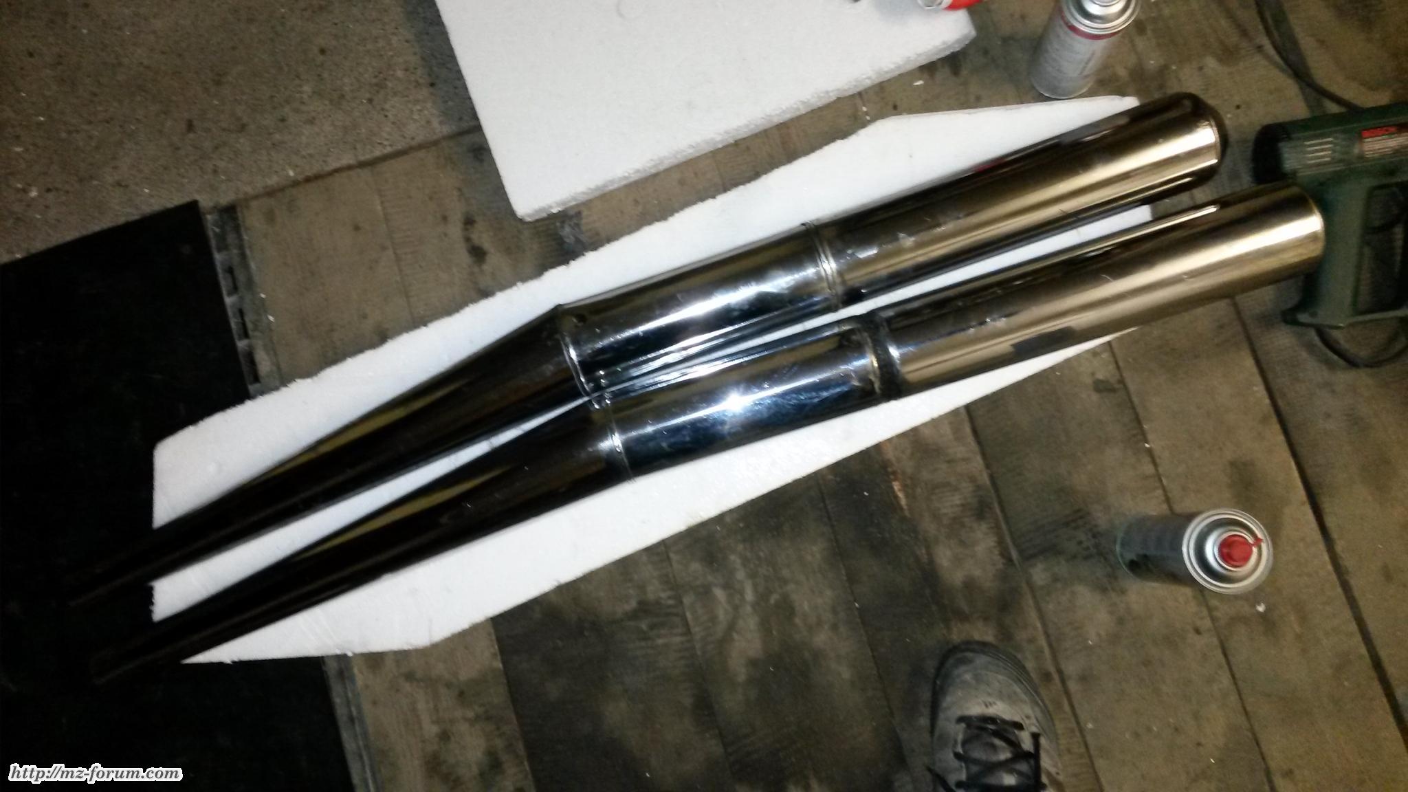

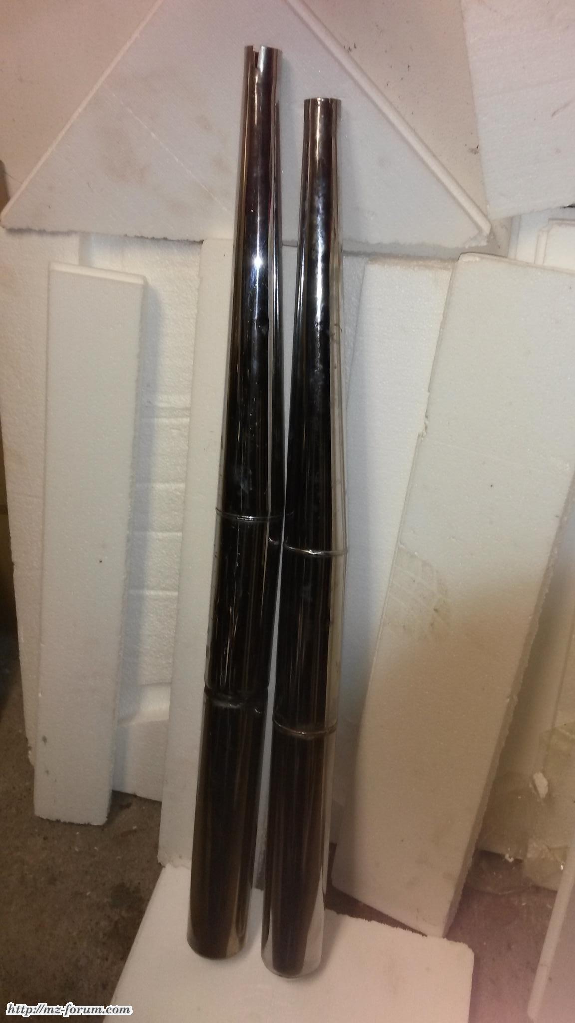

Ich habe bei meiner ETZ vor kurzem den Nachbauauspuff gegen ein Original getauscht. Der Unterschied war wie Tag und Nacht! Der Motor hat nun VIEL mehr Drehmoment und macht nicht ab 4500 U/Min zu. Also stell hier mal ein paar Bilder von deinem Auspuff rein! Wichtig dabei ist eine erkennbare Schweißnaht (unter der Schelle) und die Optik des Endstückes hinten (also das runde Ding mit dem Loch drin, wo die Abgase rauskommen).
Original:
- vertiefte Schweißnaht damit die Schelle passt
- eine silberne Endkappe welche nicht verchromt ist oder bei der ETZ 250 eingestanzt ist
- wenn du mit dem Finger hinten rein fasst darf das verrußte Röhrchen nicht nur 2 cm lang sein

regu hat geschrieben:Ich habe bei meiner ETZ vor kurzem den Nachbauauspuff gegen ein Original getauscht. Der Unterschied war wie Tag und Nacht! Der Motor hat nun VIEL mehr Drehmoment und macht nicht ab 4500 U/Min zu. Also stell hier mal ein paar Bilder von deinem Auspuff rein! Wichtig dabei ist eine erkennbare Schweißnaht (unter der Schelle) und die Optik des Endstückes hinten (also das runde Ding mit dem Loch drin, wo die Abgase rauskommen).
Original:
Hab das Bild gestern gemacht;-)
Das ist ein Nachbau, hab gerade nachgesehen. Nach 2 cm ist man im Auspuff drin :(
Ist das die Lösung des Problems? Kann erst wieder bauen wenn der Regen weg ist -.-

Beitragvon regu » 2. September 2014 18:49
Ich hab einfach einen originalen Auspuff bei Ebay-Kleinanzeigen gekauft. Habe dafür 53€ bezahlt. Innen auf der nicht sichtbaren Seite hatte er ein paar Rostpickel, die habe ich einfach mit Zinkspray behandelt.
Der originale Pöff war übrigens ein gutes Stück länger als die Nachbau-Gurke:

Angesichts des traurigen Aussehen des Pöffes und des Lufis, tippe ich inzwischen auf extremen Wartungsstau und Summierung von negativen Komponenten. = Große Inspektion durchführen :ja:
Beiträge: 16996
Re: Meine ETZ 250 läuft nur 90 km/h
Beitragvon der maaß » 4. September 2014 16:21
Wie schafft man es, dass der Luftfilter so aussieht?! Sieht aus wie verbrannt.
der maaß
Beiträge: 2271
Wohnort: Nossen
Beitragvon DWK » 4. September 2014 17:54
trabimotorrad hat geschrieben:Angesichts des traurigen Aussehen des Pöffes und des Lufis, tippe ich inzwischen auf extremen Wartungsstau und Summierung von negativen Komponenten. = Große Inspektion durchführen :ja:
Genau, so ist es.
Wenn der Lufi schon so aussieht, wie soll denn erst der Gaser aussehen.
Soviel Schmodder am Auspuff hab ich auch noch nicht gesehen. Der muss richtig ausgebrannt oder freigefahren werden.

Joachim hat geschrieben: Das kann man am besten, wenn man ein Heißluftgebläse volle Pulle von vorne in den Topf blasen läßt. Aber Obacht: wenn der ganze Ölkolk verbrennt, qualmt es gar fürchterlich!
Danach ist der Chrom meist blau bis hinten, sowas aber nur Nachts machen und auf die Windrichtung achten, nicht dass die Nachbarn die Feuerwehr alarmieren....
Da war der Essi-Püff aber noch nicht richtig auf Temperatur.... :rofl:
Beiträge: 8899
Beitragvon Peter » 5. September 2014 01:13
...und so sieht es aus, wenn er dann auf Temperatur ist: Klick ;D
PS: Aber nicht so brutal rangehen wenn der Chrom noch gut ist. In dem Fall sofort unterbrechen, sobald das Teil äusserlich anfangen will zu glühen (auch deshalb am besten alles Nachts machen, dann sieht man dies besser). Gibt sonst nacher die erwähnten Blauverfärbungen.

Ein großer Pott hat ja auch wesentlich mehr "Duftpotential" als der lütte Sr2-Pöff :rofl:
Beiträge: 8899
Beitragvon luckyluke2 » 5. September 2014 08:31
Ein großer Pott kann auch Kunst... :lach:
