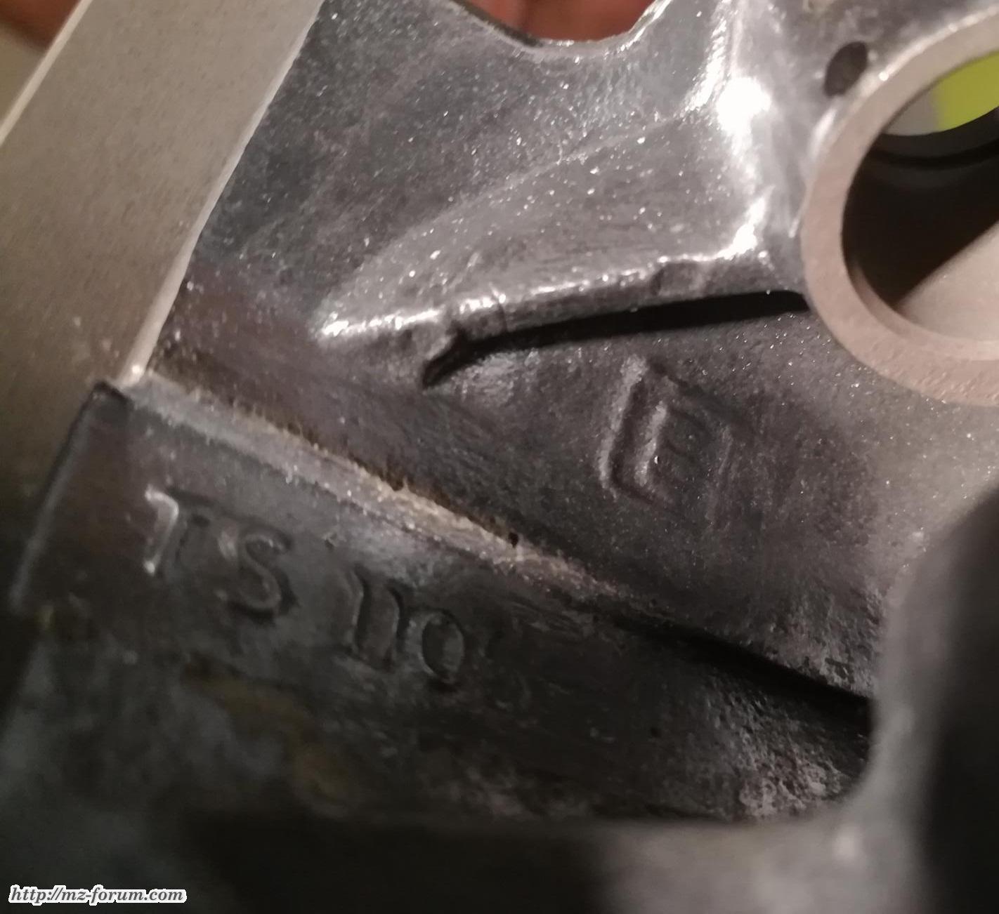

Beitragvon Treibstoff » 16. September 2018 23:49
Koschy,
sowohl der KS-Kolben wie auch der Goetze-Kolben sollten soweit okay sein.
Qualitativ weit über Almotdreck anzusiedeln.
koschy hat geschrieben:...
Es handelt sich aber nicht wie von dir geschrieben um 300er-Kolben, sondern um 250er Kolben.
Richtig, sieht man ja auch an den Größenangaben auf dem Kolbenboden.
Bin halt vom 300er ausgegangen, weil das ja eigentlich meine Frage im Eingangspost war.
Das hier
Allerdings sind die Mahle-Kolben und die Kolben von Kolben Schmidt 100% identisch bis auf das eingegossene Logo. Mir scheint es, als seien die vom gleichen Fließband gelaufen.
und das hier
Der KS-Kolben hat innen ebenfalls das KS-Branding, aber nicht die Prägung TS1106.
paßt irgendwie nicht zusammen.
Hast Du mal bitte noch ein Bild von den Markierungen innen am Kolbenhemd des KS-Kolbens.
Ich würde da mal für mich gern etwas Licht ins Dunkel bringen.
Hatte ja bisher noch keinen KS_MZ-Koolben in den Händen.
Dein 'Mahlekolben' sollte den Markierungen nach eigentlich auf jeden Fall ein Episan sein.
Dreh Dein Bild einfach mal um 90 Grad nach links und schau Dir dann das Logo und das darunter zu lesende TS1106 an:
30055
Da wird das 'Mahle-M' plötzlich zum 'Episan-E'.
Und das TS1106 weist den Kolben eindeutiug als Episan-Kolben aus.

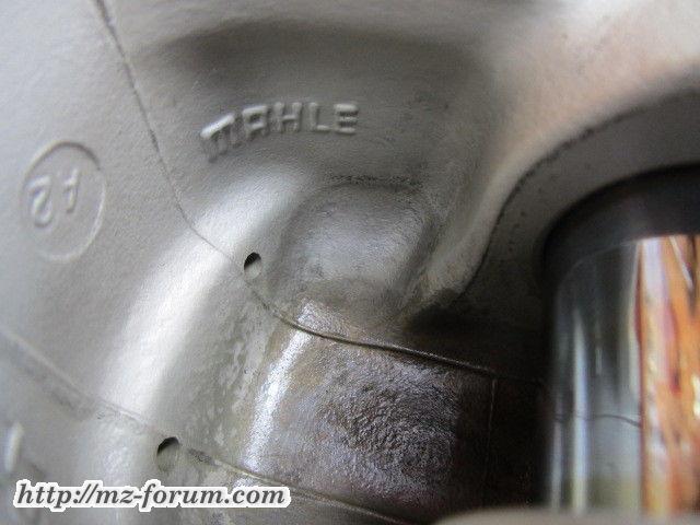

Ich kenne die Kennzeichnung von Mahlekolben bisher jedenfalls nur so:
innen als Schriftzug angegossen
30056

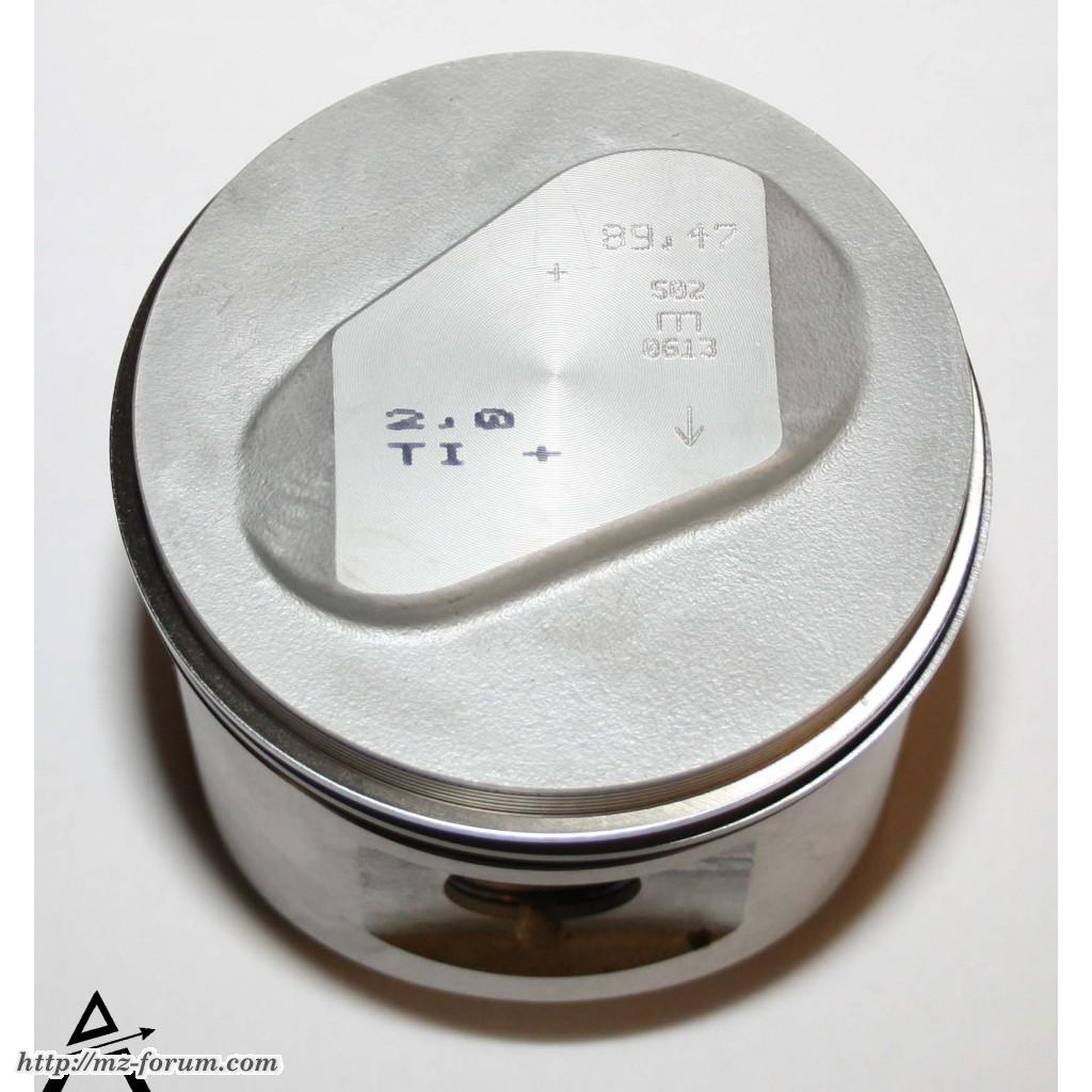

oder
M auf dem Kolbenboden ohne Umrandung
30057
