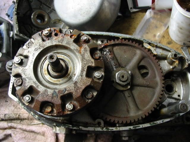

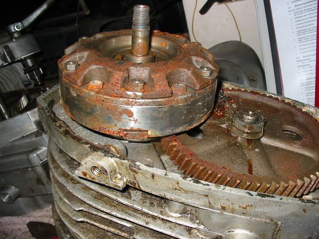

Mittlerweile liegen die Motoren bei mir und ich habe sie mir mal genauer angeschaut.
Der 4Gang muß mal mächtig naß geworden sein.
Der 5Gang sieht besser aus
wenn das nicht wäre :(

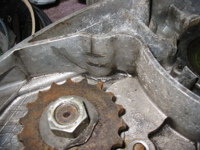

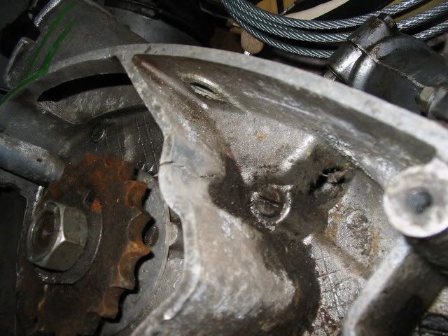

Da hat sich wohl die Kette verabschiedet, den Spuren nach zu urteilen.
Also die Zylinder von beiden Motoren sind noch schleifbar. Der /1 Zylinder ist noch 0 Schliff. Die Kupplung ist auch noch mal zu reaktivieren. Beim 4Gang muß man sehen, was man noch nehmen kann. Aber da ist das Gehäuse in Ordnung, soweit ich das sehe.
Leider ist damit aber mein 5Gang-Projekt für das Gespann gestorben, es sei denn H I E R findet sich was.

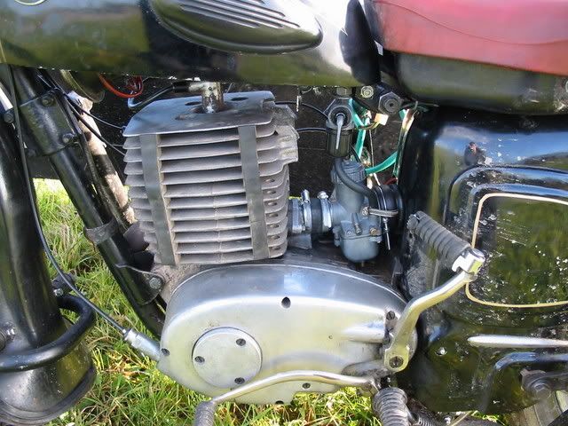

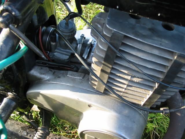

Seit heute hat mein Gespann einen 5 Gang-Motor und einen 30mm Vergaser. Damit bin ich gleich mal 70 km gefahren. Der Anzug und die Schaltbarkeit sind um Längen besser. Es hat einen Riesenspaß gemacht.
Der Motor muß natürlich gemacht werden, denn er hat noch DDR-Lager und -Simmerringe. Aber meine Neugier war einfach zu groß.

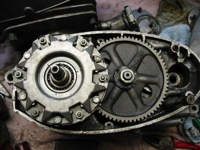

Beitragvon Sv-enB » 9. Dezember 2007 21:46
Ich habe da mal eine Frage zum 4Gang-Getriebe.
Hermann hat mal folgendes Bild gepostet:
Leider kann ich daraus nicht ersehen, für welchen Gang welche Zahnräder im Eingriff stehen.
Das würde mich mal interessieren. Im NB ist eine Zeichnung für die kleinen Motoren. Kann jemand sowas auch in dieses Bild einzeichnen, sodaß man das erkennt.
Bei mir springt nämlich der 2.Gang raus und ich möchte mir diese Zahnräder genau anschauen.
Eingebaut habe ich allerdings schon ein anderes Getriebe (Danke an Wolfgang), da das alte allgemein schon sehr abgenutzt aussah.
Gruß Sven
