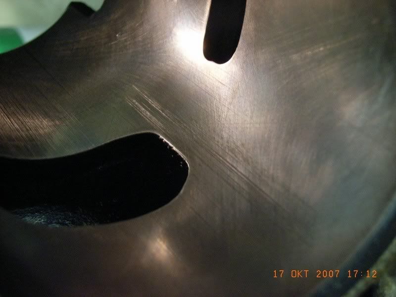

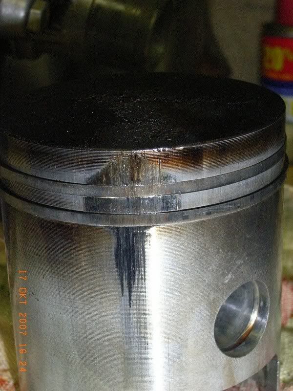

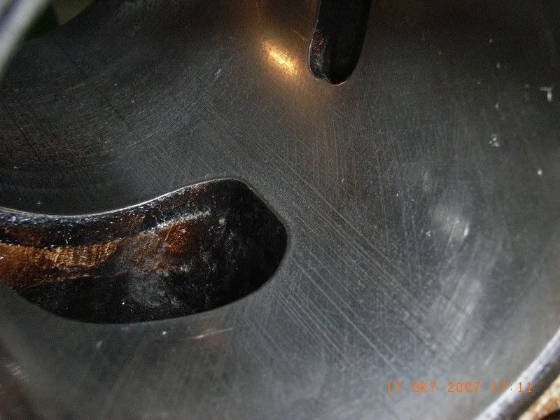

Bilder müssten doch verlinkt sein.
Hier noch ein paar:

Zu den Bildern: Klassische "Lehrbuchüberhitzung" durch Gemischabmagerung.
Die Spuren im Zylinder sind "Spielkram", selbst den Kolben würde man wieder hinbekommen. Aber NICHT mit Schleifpapier!

Also ich find die Klemmspuren eher harmlos. Guck mal in meinen ETZ 150 Fred, wie meine Garnitur aussah.
Hab das ganze überarbeitet mit nem uralten Stein, den ich in Öl getunkt habe und nun läuft das ganze wieder. Ich würd nie und nimmer deswegen neu schleifen lassen!

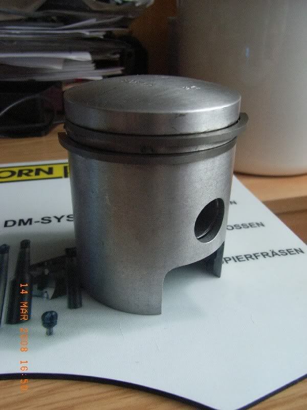

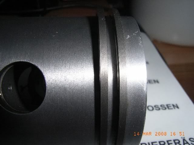

Beitragvon Stephan » 15. Februar 2008 14:32
Stephan hat geschrieben:Hier noch ein paar:
So sah er aus, heute früh dann erst so:
und dann so:
Bild.
Ich hatte es erst nach D.W.-Methode versucht, Schlüsselfeile mit Kreide. Hatte mich nicht überzeugt. Also mal im Keller geschaut und ein Wetzsteinset von Aldi enddeckt, mit einem groben und einem feinen Wetz(Öl-)-Stein.
Diese schön in Öl getränkt und die Stellen bearbeitet. Ich finde es sieht gut aus. Vllt. kann mir jmd. mal eine Rückmeldung geben, ob es so ausreicht...Hermann? :wink:
Beiträge: 8042
Beitragvon Ex User Hermann » 15. Februar 2008 15:46
Das sieht doch gut aus, saubere Arbeit. Jetzt noch den Zylinder kurz durchhohnen lassen und das wars.

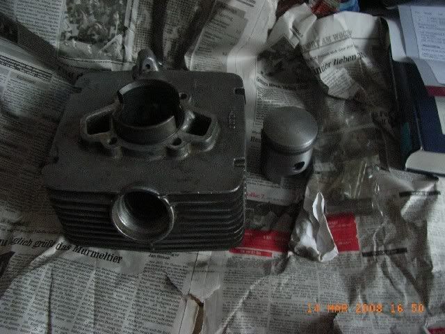

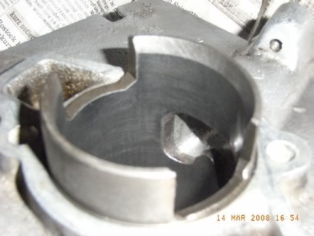

Beitragvon Stephan » 14. März 2008 17:10
Der Zylinder ist wieder da. Es sieht sehr gut aus. Fein gehont. Auch der Kolben wurde nochmal leicht bearbeitet, denke mal mit Schleifwolle oder so etwas. Sieht aber stimmig aus. Neuen Kolbenbolzen hat er mir auch mit hinein gelegt, ist noch original IFA und hat einen schwarzen Punkt auf der Tüte, geht leichter, aber denoch saugend in den Kolben, der alte bleibt stecken.

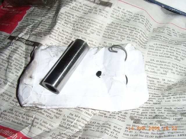

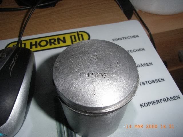

Hatte zwar neue Ringe beigelegt, jedoch hab ich neue bekommen, die wurden berechnet, dafür der neue Bolzen aber nicht.
Hier nun ein paar Bilder:
Morgen werd ich ihn einbauen, mal scheuen wie er sich macht und klingt.
Er sollte ja auf 0,04 mm Einbauspiel honen, da er nicht angerufen hat, bzw. etwas dazu geschrieben hat, gehe ich davon aus, dass die Garnitur dieses Spiel nun hat.
Kanten wurden alle gebrochen, das war beim ersten Schliff nicht der Fall. Was mir bißchen missfällt sind kleine Kratzer vom Ringaufziehen und hineinstecken in den Zylinder, aber das wird nur mein Perfektionsgefühl trüben und nicht die Funktion des Motors.
