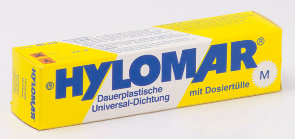

Beitragvon muenstermann » 3. Februar 2013 12:40
Auf die Dichtfläche gehört ausschließlich ein Gehäusedichtstoff!
Die in der Zone gebräuchlichen Gewürze sind nicht mehr verfügbar, daher bedienen wir uns westlichem Knoff Hoffs z.B.:
oder
muenstermann
Beiträge: 1312
Re: Motormitteldichtung MM150?
Beitragvon Wolfo » 3. Februar 2013 12:46
Oder Dirko HT :wink:
Äußerst wichtig - Dichtflächen sorgsamst entfetten.
Dafür bietet sich bevorzugt Aceton, aber auch Reinalkohol, Waschbenzin oder übliche Nitroverdünnungen an.
Edit: Besonders die "Schraubendrehermacken" sorgfältig entfetten, da bekommt die Dichtmasse die Hauptbelastung.

Beitragvon P-J » 3. Februar 2013 12:53
[quote="muenstermann"]daher bedienen wir uns westlichem Knoff Hoffs z.B.:
[/quote
wenn du schon werbung machst dann auch richtig :mrgreen: http://www.petec.de/index.php?id=538
