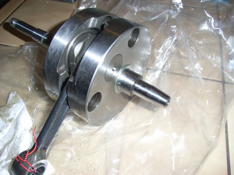

So, habe nun eine Welle, die ich zum Umbauen geben könnte allerdings macht mich die Welle ein bisschen stutzig. WeDi-Durchmesser sind 30mm beidseitig und sie hat noch das Loch für den Splint, allerdings ist ein IFA-Logo drauf und 9/87. Pleullagerung komplett Nadellager, keine Führung am Hubzapfen. Ist dies nun eine ES/2 Welle oder eine TS/0/1 Welle?
Verbaut war eine 175/2-Garnitur.

Ist auf jeden Fall eine 4-Gang-Welle. Mach mal ein Bild von der Welle. Hat die Welle einen Hubzapfen aus Vollmaterial oder einen Hohlzapfen? Wie dick ist der Bund an der Stelle -1- 17 oder 20mm? Ist auf dem limaseitigen Hubzapfen irgendwas zu sehen außer 9/87? (Datum, Kennung)
Für den Betrieb der Kurbelwelle in einer ES 175/2 egal ob oben- oder untengeführt muss auf jeden Fall ein Vollmaterialzapfen verwendet werden!

Also zur Welle, bin heute nicht dazu gekommen, aber auf der LiMa-Seite ist nur die IFA-Kennung, also ein Dreieck, mit der IFA-Raute und jeweils ein 3_Eck rechts und links der Raute, aber sehr verblast schon und eben 9/87 in der selben Machart, wie das IFA-Zeichen, mehr nicht.
Gemessen habe ich nicht, aber es war ein /1 Gehäuse und ich wage mich zu erinnern, dass ich einen WeDi 20x... rausgeangelt habe, Dichtträger mit den vielen Schrauben.
Hubzapfen war hohl gebohrt.
Eine Frage stellt sich mir noch: Was ist mit den Lagersitzen? Die der /1 sind ja breiter, da je eine breiter Lagerreihe verwendet wurde 6305 und nicht die 6205er, die sind ja schmaler bei der /0. Oder ist das nur ein Problem, was für den Regenerierer zu lösen ist?

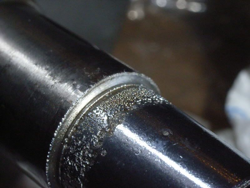

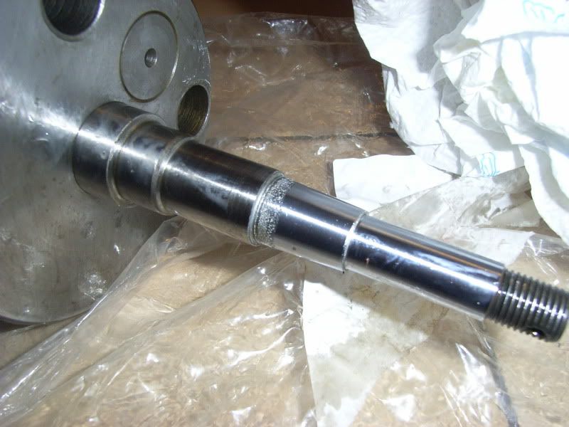

Diese Welle ist 9/1987 schon mal regeneriert worden. Die /1-Welle paßt nicht in Deinen /0-Motorblock. Das ist außerdem eine 250er Welle.
BeitragVerfasst: 24. August 2009 11:42
T-Shirt Besteller
Beiträge: 8004
So, Bilder gibt es später, hab erstmal gemessen.
Dichtringsitz LiMa-seitig ist 17mm und die Lagersitzbreite wie die von mir gem,essenen an meiner /0-Welle, nämlich 16,5mm. Jetzt hab ich ein großes :?: auf der Stirn. Ist das nun eine /0-Welle oder eine /1 oder /2.
Die Welle muss regeneriert werden, Pleullager unten teilweise fest, spielt also der Hubzapfen keine Rolle.
BeitragVerfasst: 24. August 2009 11:55

Stephan hat geschrieben:
Wie ist die seitliche Luft des Pleuel am Hubzapfen?
Vergleiche mal die Abstufungen auf den Zapfen mit Deiner Welle:
/0-Welle:
Die /1 und /2-Wellen haben noch eine weitere Abstufung limaseitig.
BeitragVerfasst: 24. August 2009 16:26
T-Shirt Besteller
Beiträge: 8004
Meine Welle hat noch einen weitern Absatz LiMa-seitig.
BeitragVerfasst: 24. August 2009 18:07
LaLu 2011
ES Philosoph
Beiträge: 34749
Dann ist es eine /1 oder /2 Welle (/2 mit 17,5PS). Zur weiteren Unterscheidung mußt Du nochmal nachsehen, ob das Pleuel seitlich kaum oder viel Luft hat.

Die Welle, die ich jetzt zum Umbau auf Nadellager schaffen will, hat mehrere Absätze auf der LiMa-Seite aber einen 17mm Zapfen. Ist also laut euren Aussagen eine 1987 regenerierte Welle der /1 oder /2.
Jetzt bin ich verwirrt... :confused: .René, ich habe zurzeit deinen Motor immer noch erfolgreich drin, es fährt, es säuft und es zieht Falschluft, aber es fährt, wenn es mal fährt.
Ich bin aber dabei, meinen Originalmotor wieder aufzubauen. Damöchte ich gerne die Pleullager komplett auf Nadellager umstellen. Das geht nach Aussage vom KW-Mann mit einem TS/1-Pleul, aber nicht mehr mit meiner Org.-Welle. Deswegen sollte ich Ersatz bringen, vorzugsweise /2.

Habe heute meine /2-KW zum Regenerierer gegeben. Preisrahmen um 100-120€. Werd in 2 Wochen mal nachfragen, wie weit der Fortschrit ist und versuchen ein bisschen herauszubekommen, was alles gemacht wurde.
Die /0-Welle eigne sich dafür nicht, meinte er, weil der Einbauraum fürs Pleul nicht groß genug ist. Theoretisch könnte man doch die Wangen abfräsen, aber da sehe ich das Problem, das es beidesmal rechtwinklige Flächen werden, oder meint er, das der Hubzapfen da nicht rein geht?
Ich lass mich überraschen.

So heute habe ich meine Welle geholt. Sieht so ganz fein aus, rechter Zapfen extra angefertigt.
Aber der linke Zapfen macht mir Sorgen. Hab ich erst gar nicht gesehen in der Werkstatt, zu hause dann das hier:
Er meinte der Zapfen sei aufgechromt. So sieht der auch aus, allerdings dann am Ende der Kupplungskone scheint das Chrom alle gewesen zu sein. Auch die vier Rillen am Konus fehlen.
Ich denke mal nicht dass man sie so verbauen sollte. Die tragende Chromschicht sollte zwar ausreichen, weil die Rillen ja auch nicht bis hoch gehen, aber die Konstrukteure werden sich schon dabei was gedacht haben.
Was sagt ihr dazu?
Preis war 96€.
BeitragVerfasst: 28. Dezember 2009 19:09
Verdienter Löter des Forums
Beiträge: 8860
Zu dem Konus hätt ich allerdings auch kein Vertrauen :lupe: :gruebel:
BeitragVerfasst: 28. Dezember 2009 19:16
Mr. Maultasche
Beiträge: 16837
Themen: 143
Der Konus kann halten, muß aber nicht. Du hast für aufchromen bezahlt und das ist ein Mangel! Die größte Gefahr sehe ich darin, das die Chromschicht am Konus nicht durchgehend ist, eventuell nach einigen Kilometern "unterwandert" wird und sich löst. Dann ists aus mit Gewährleistung. Ich würde die Welle zurückbringen aber höflich bleiben!
BeitragVerfasst: 28. Dezember 2009 19:17
LaLu 2011
ES Philosoph
Beiträge: 34749
Im Kreis sieht das aus wie eine Schlagstelle. Wenn man die Linie an der Lichtspiegelung verfolgt, sieht das alles nicht ebenmäßig aus.
