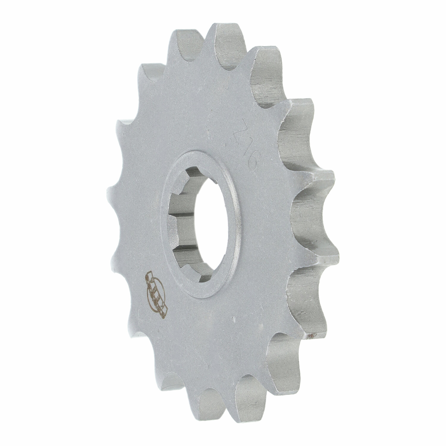

Hallo, ich habe mal bitte kurz eine Frage. Wie rum wird das Ritzel bei einer TS ES 150 montiert? Es hat ja einmal sone "Erhöhung" und auf der anderen Seite eine art Senke. AUs dem MZ Buch sieht man leider garnichts... :?:

Hi, bei meiner sitzt der Bund unter der Mutter, Vertiefung dann Innenseite.

Die "Wölbung" muss nach außen und muss dich so ansehen:
Die ausgedrehte Seite darf somit nicht nach aussen zeigen.

Danke, dann habe ich das ja doch richtig gemacht.
