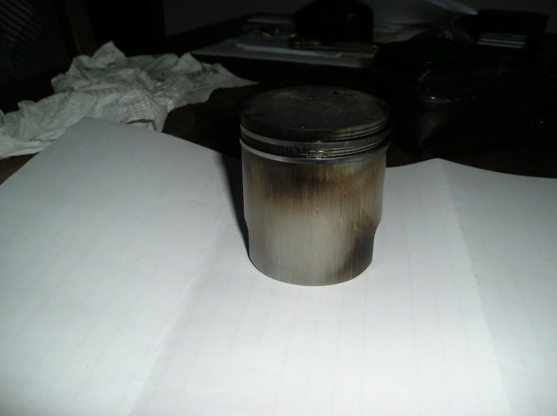

so, jetzt ist der Zylinder runter:
Oben links der Bolzen ist abgerissen, ganz kurz unter dem Gehäuse.
Unten rechts ist schon mal ein Gewinde mit Helicoil o.ä. repariert worden. Der Helicoil steht über dem Motorblock vor - kann das vom Ausbau der Stehbolzen kommen :?:
Soll das Nadellager so leicht raus zu nehmen sein :?:
Kolben und Zylinder sehen noch gut aus.
Ich sollte die Gelegenheit nutzen, und den Motor auf 125 cm³ umbauen (lassen :?: ) damit das wieder legal wird :wink:
