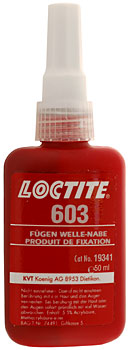

das ist der Helfer in der Not
Anwendung siehe Datenblatt! Das Zeugs ist der Schutzprtron der Schrauber, auch genannt St. Loctite! :mrgreen:

Das mit dem Lagerkleber dürfte nicht so wild sein. Der Innenring lässt sich zwar drehen - aber nicht kippeln - ist also nur ein ganz kleines bisschen eingelaufen.
Unterbrecherzündung habe ich auch nicht mehr - ist eine VAPE drinnen.
Morgen habe ich die Lager (alles SKF/FAG in C3) Mal sehen wie das passt. Den Kleber bekomme ich auch morgen.

Übrigends gut, dass ich den Lagerkleber hatte - Die Lagersitze an der Kupplungswelle waren auch nicht mehr soo gut - Vor allem an der Ausgangsseite -
Ist also eigentlich leider auch das Gehäuse hin :(
