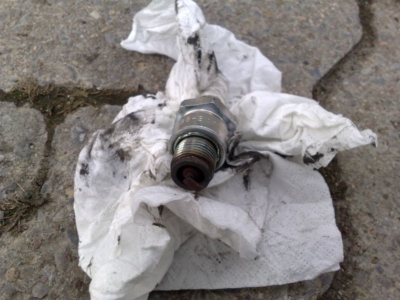

Bin heute mal ne längere runde Vollgas mit meinem neuen "alten" Zylinger gefahren- dann schnell mal auf nen Parkplatz und Kerze rausgedreht. Die sah dann so aus:
Was meint ihr dazu? Mir kommt sie zu dunkel vor.
Stammt aus einer ETZ 250 mit Bing Vergaser HD müsste zur Zeit eine 123er sein.
Auf der Ebene und ohne Gegenwind habe ich sie bei ca. 6200-6300 U/min bei 130km/h gehabt

man sieht schlecht was.... vergleiche mal. Bild so sieht die bei mir aus... Stadt...Landstrasse

klar kannste vergleichen.....denke das meine Kerze optimal aussieht.....da spielen die ccm keine Rolle....auch nicht das Modell.

Ein kleines bißchen dunkel würde ich sagen, aber nicht viel.
Besser als zu hell. :D
Was ist denn die nächstkleinere HD? Versuchen könntest Du ja mal.
Wobei, sooo hell sind die Rehe ja auch nicht. ;D
MfG Kurt

Ich glaube ne 120er habe ich noch rumliegen. die werde ich dann wohl mal probieren

Also ich würde es so lassen. 130 Km/h klingt doch gut, schaffe ich zb. nicht.
Würde zwar auch sagen etwas zu dunkel aber wie gesagt besser als zu hell. Schaden tuts dem Motor nicht und wenn die ETZ gut fährt warum verändern?
Außerdem ist der Begriff Rehbraun auch etwas dehnbar... Ich finds gut so.
